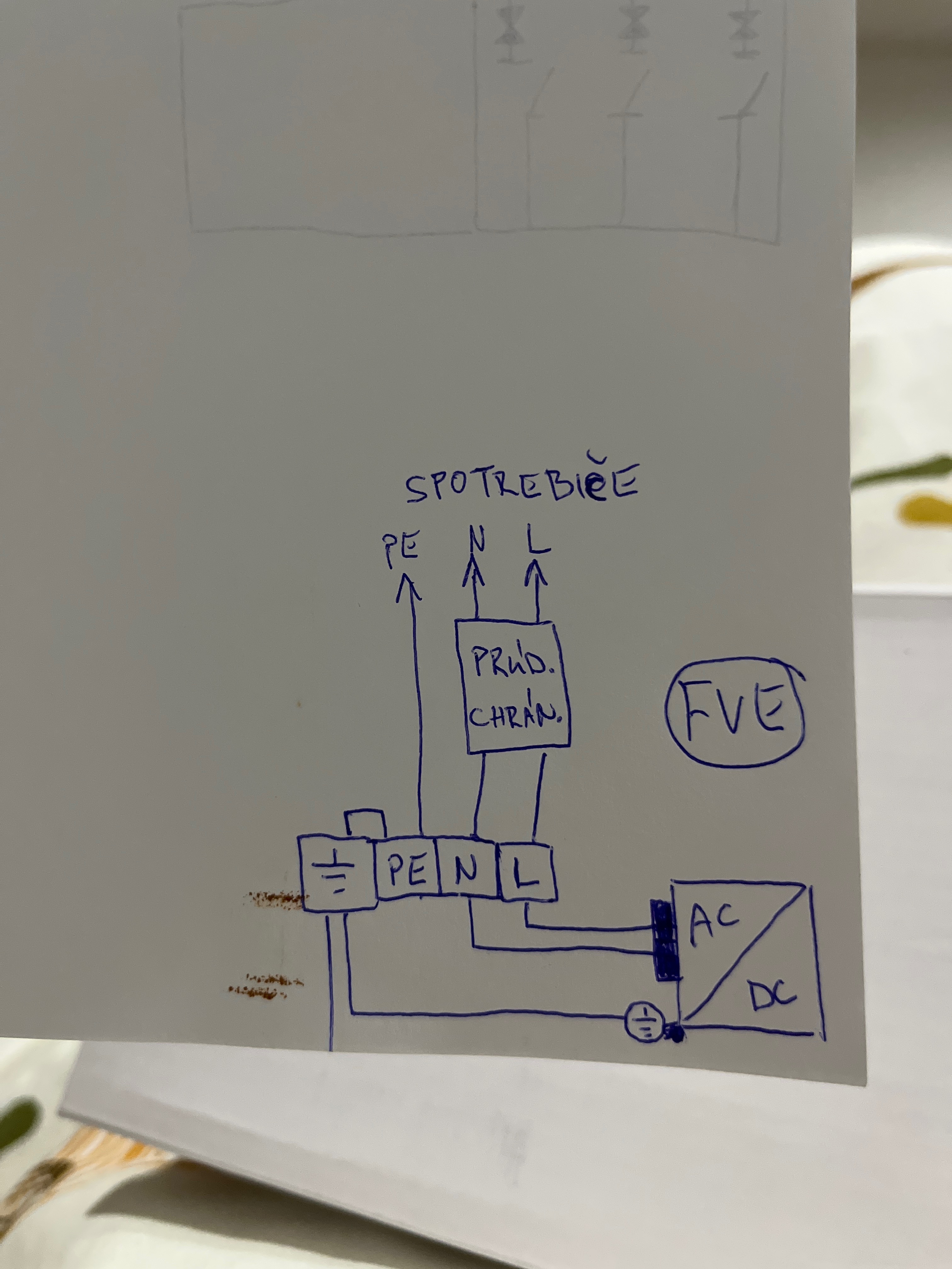

ja sa trosku pridam do temy respektive sa spytam ze ked mam do domu od DS v rozvadzaci L1, L2, L3, N, PE a od fve mam zvlast rozvadzac ku ktoremu bolo robene uzemnenie aby fve bola oddelena.
Teda z menica mi ide do rozvadzaca fve L a N, kde to N je spojene stou zemou cize PEN.
A teraz otazka.:ked to tu tak citam mal by som spojit z rozvadzaca DS vodic PE s rozvadzacom fve na svorku PEN?
a este by mali byt spojene vodice N z DS s vodicmi N s fve?

Pokud to má být OK, nelze už z TN-S udělat TN-C. Cizí PEN neexistuje. Nebo je to samostatné uzemnění? Superprasárna.
5,6kW , RESACS, EPEVER, Pb-C 14,4kW

No však píše, že tam má tu superprasárnu (robene uzemnenie)

Vsetky spotrebice co su na DS nie su nijako spojene s fve cize je to uplne oddelene v samostatnom rozvadzaci.
A fve ma zvlast zemnenie tak ako som pisal..

A výstup střídače je? Izolovaná síť? Nebo zcela nová síť TN-C na TN-S? A při sepnutí by-pass?

Z menica je to takto..

Takže ve foto režimu izol. síť. N a L na výstupu měniče je jen nápis. Při provozu ze sítě TNC-S. A zase jeden chránič na všechno, který v IT jen tak nevypadne..

Na tý svorkovnici musí být propojeno PE s N.

Ano tak to aj je,zabudol som to dat do schemy (odbehol som si na wecko)
