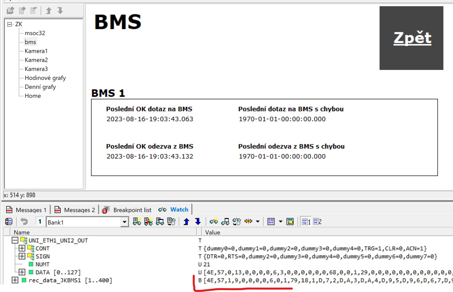

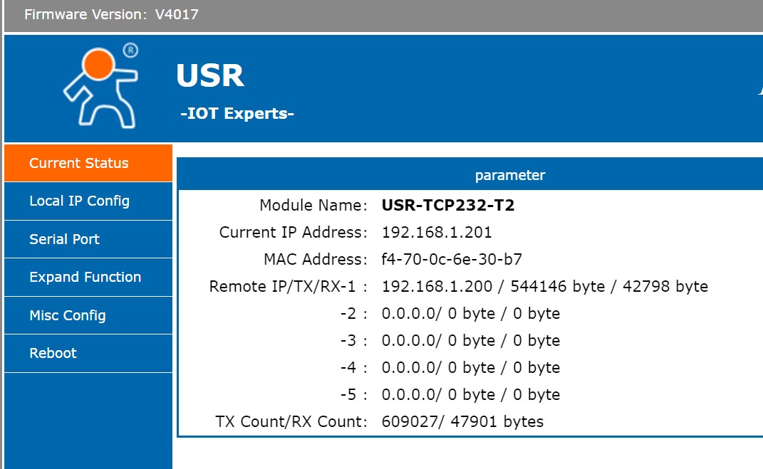

JK BMS, ověření funkčnosti převodníku UART - Ethernet
Ověřil jsem provoz JK BMS s převodníkem UART - Ethernet.
Abych měl převodník doma rychle a nemusel luštit čínské znaky, použil jsem převodník, který má na skladě LaskaKit, ač na Ali by byl levnější (pozor, jen pro sítě 10 nebo 100 Mb!): Nešachoval jsem vůbec s AT příkazy apod. Pomocí notebooku (s ad hoc nastavenou pevnou IP adresou) jsem v převodníku přes jeho webík nastavil IP adresu, funkci TCP klient atp. (poté nutno dát reset): V mém případě používám pro vyčítání dat PLC Foxtrot s nastavením příslušného kanálu "TCP server". Z Foxtrotu do BMS posílám JK příkaz "Vyčti všechna data". Dekódování mne ještě čeká, ale zdá se, že základ funguje, jak má: Funguje bez obtíží současně 4,3" displej JK BMS i toto vyčítání.
Výhodou je jednoduchost a malá zarušitelnost celého řešení: převodník umístím vždy u každé BMS (budou celkem tři). Z "GPS" konektoru vede i napájení, ale pro 5V nebo 3,3V, které vyžaduje převodník, tam musím dát step down měnič (z Ali).
Spotřebu převodníku (5V) jsem naměřil 45 mA. A musel jsem pořídit i malý Ethernet switch jen pro tento účel :-/.
Pokud mají pravdu chlapci z dyisolarforum.com, JK zablokoval, aby šlo do BMS zadávat parametry přes takového rozhraní, jdou ale ovládat MOSFETy (zatím neplánuji používat).
U JK BMS jsem mimochodem (oproti stávající JBD) zaznamenal mnohem komfortnější připojování k Bluetooth aplikaci, s JBD to chodí méně spolehlivě.
