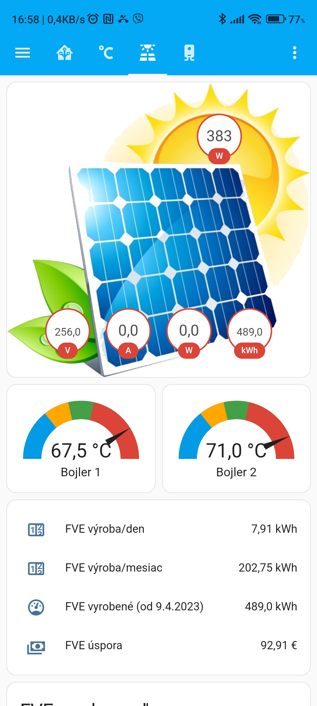

ja mam azimut 142°, takze slnko mi svieti na panely uz pred 6:00hod, ale o 16hod uz tien strechy vyraduje na troch paneloch jeden string (mam ich lezato). napriek tomu to postupne pada na 700W az po 27W o 19:00.
dnes sice doobedu boli tazke mraky, vykon ziadny, ale vyrobilo 6kWh.
som zvedavy na zajtrajsiu vyrobu, kedze prave pripajam druhy bojler do serie.

uz to od včera frci na 2x 100L ohrev.
vecer spokojnost. elektraren vyrabala cely den, okrem chvil, ked sa tu motali mraky.
vecer vyrobenych 9,9kWh, jeden bojler 74C, druhy bojler 66C a vyrabalo sa az do vecera. aj ked od 16tej na znizeny vykon vdaka tienu.
aj tak myslim, ze narast vyroby je znacny oproti predchadzajucemu dnu, ked ohrievalo iba v jednom bojleri.
edit:
bojler som nakoniec pripojil tak ako som si nakreslil v prvom prispevku.
tlak je stabilny, pretlakovne ventily necvrkaju a vsetko pracuje ako ma.
edit:

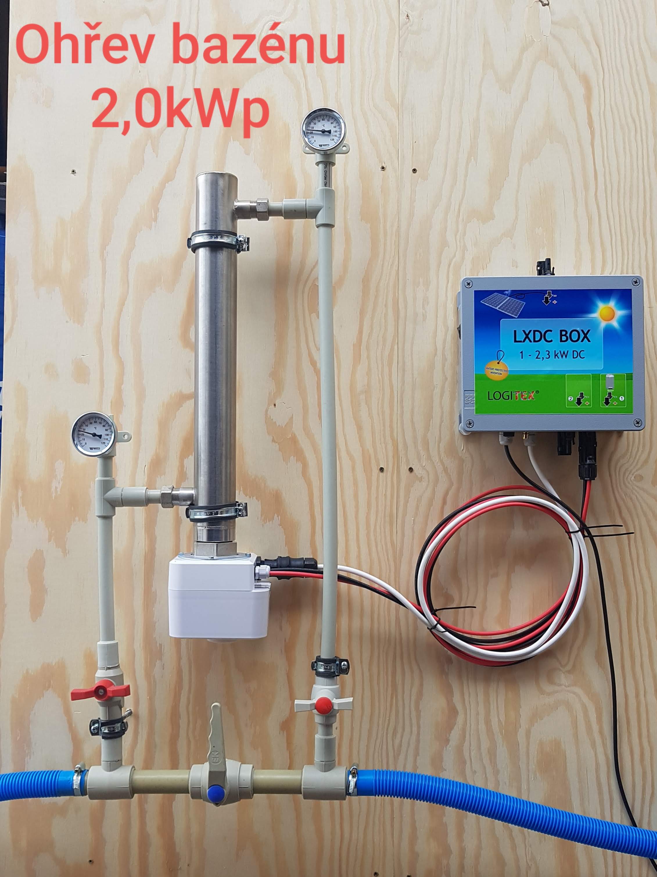

Já mám přebytek energie velmi malý, téměř nulový - přesto jsem to v rámci testů a zvědavosti otestoval také - ohřev bazénu.
Testoval jsem na FV - Prodlužovák od bojleru.
Po cca 20min jsem vyladil na ventilech ,,přiškrtil průtok" přes průtokový fotovoltaický ohřívač, tak se mě povedlo na přívodu do bazénu krásných 35 Stupňů...
Jenže efekt v rámci celého bazénu je jasný, 2kW v 10 Kubíkách vody je prostě neefektivní
Ale nerezový ,, průtokáč " je velmi šikovný pro zapojení do cirkulace a ohřev zásobníků vody, do kterých nejde dát energii z FV - Panelů přímo....
Tedy tohle je současně i řešení, jak využít energii z fotovoltaiky a přitom nechat současné AC - zásobníky netknuté (pokud jsou třeba v záruce atd... )
Stačí nechat bojler na 45 a Fotovoltaický průtok a sepnutí čerpadla na 70 a AC bojler se dohřívá sám každý den...
( ano, samozřejmě - musí tam být i zpětná klapka

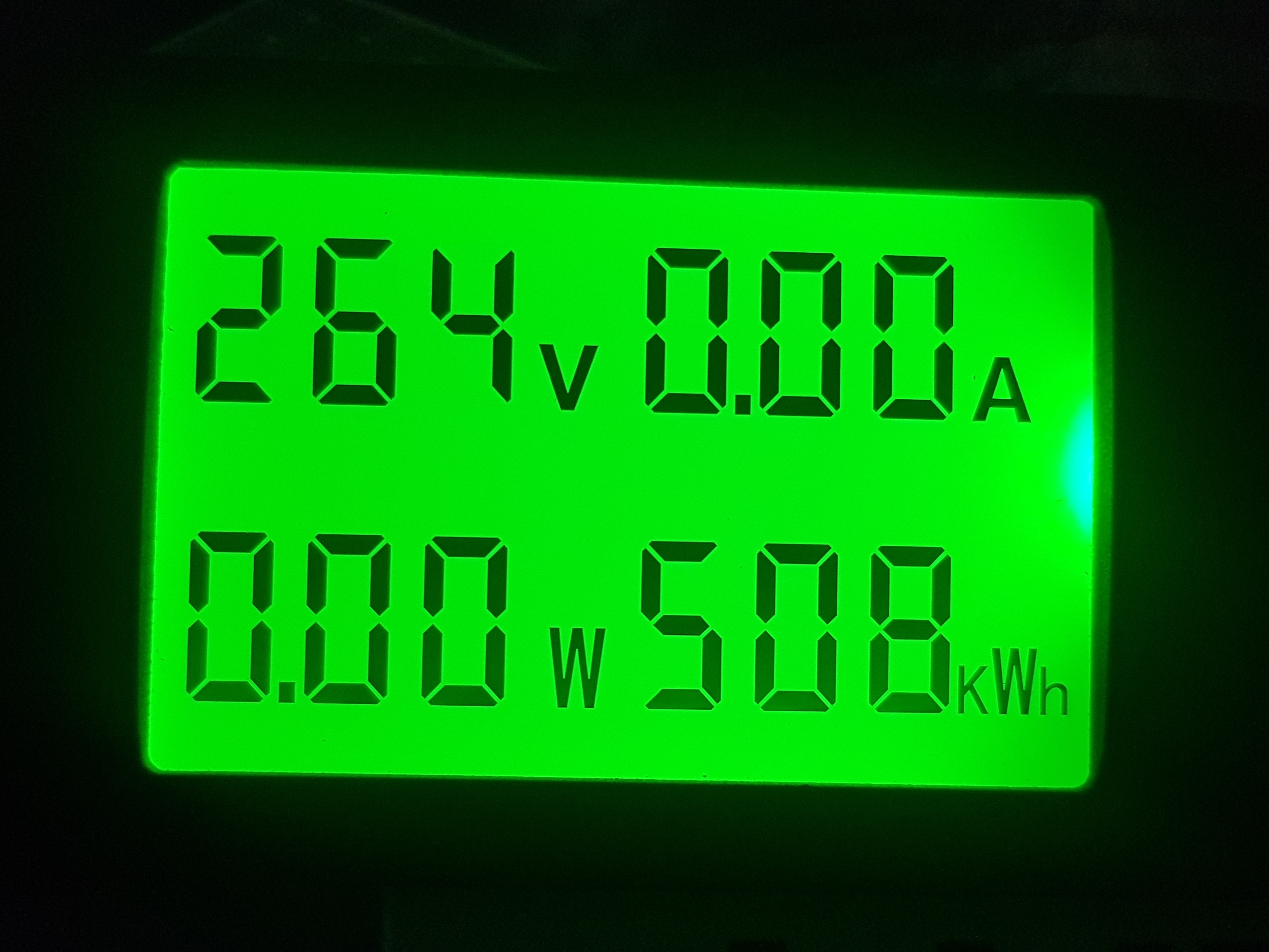

55 dnů, 2000Wp, dnes jsme překročili 1/2 MWh.
Úspora : 508 x 0,47 = 238,76 Euro
Po celou dobu tepla voda 40Stupňů i do pračky + Spotřeba 2 dospělý a 2 děti.
Měří ještě někdo JEN ohřev vody ?
A s jakým regulátorem ?

Toto je naprostý nesmysl. Totální nepochopení funkce a principu Logitex.kyocera píše:Regulace co používá JirkaE je skoková. DC řešení , které Jirka E používá je z mého pohledu zastaralé a i když je to funkční, nutno podotknout, že
bojler se 2mi spiralami jsou mnohem dražší než běžný bojler na AC s jedinou spirálou. Jirka E má řešení, kde se přepínají se jen různé
odpory ve spirále, tedy mění se skokově výkon. Siton 210 má regulaci plynulou a pro zjednodušení si
můžete představit, že Siton 210 má regulaci šířkou pulsu při 50Hz , tedy jako by se odlehčila zátěž při regulaci i když je zátěž konstatní.
Ale já si to myslel již při naší předchozí diskusi
K žádnému přepínání výkonů u spirály nedochází, je nastavený jeden pevný výkon (odpor spirály)
Ano, je ale možné použít jiné výkony spirály ! ALE ručně, při zapojení ! 1000-1150W nebo 1500-1750W nebo 2000-2340W
Což je ale jen další výhoda.
Že lze dát například jen 2 panely na balkón a ohřívat v rozmezí 1000-1150W.
Jinak ale pracuje s pevným výkonem (odporem) který se na spirále nastaví.
Výkon není nijak skokový, ale je zcela plynulý.
Bojler se 2 spirálami DZD 2+2kW, který používá Logitex a byl pro tento účel i navrhnutý a vyrobený, dnes používají jako doplněk ke svým regulátorum ohřevu i všichni ostatní výrobci.
Je to výhoda. Pokud slunce nesvítí, je celý den mlha, druhý termostat a druhá spirála dohřejí bojler ze sítě třeba na 38 Stupňů.
Pokud není prostor na druhý bojler...
Součástí každého bojleru (nebo samostatného topného tělesa) Logitex je LXDC BOX 1-2,3kW k bezpečnému připojení a odpojení energie z fotovoltaických panelů. Navíc s možností přesměrování energie na další zařízení, třeba měnič, klimatizaci....
Žádný požár samozřejmě nehrozí.
V současné chvíli po celé Evropě ohřívá cca 8000 bojlerů Logitex a bez problémů...
to co zde ten pán píše, je jen velká neznalost systému Logitex.
