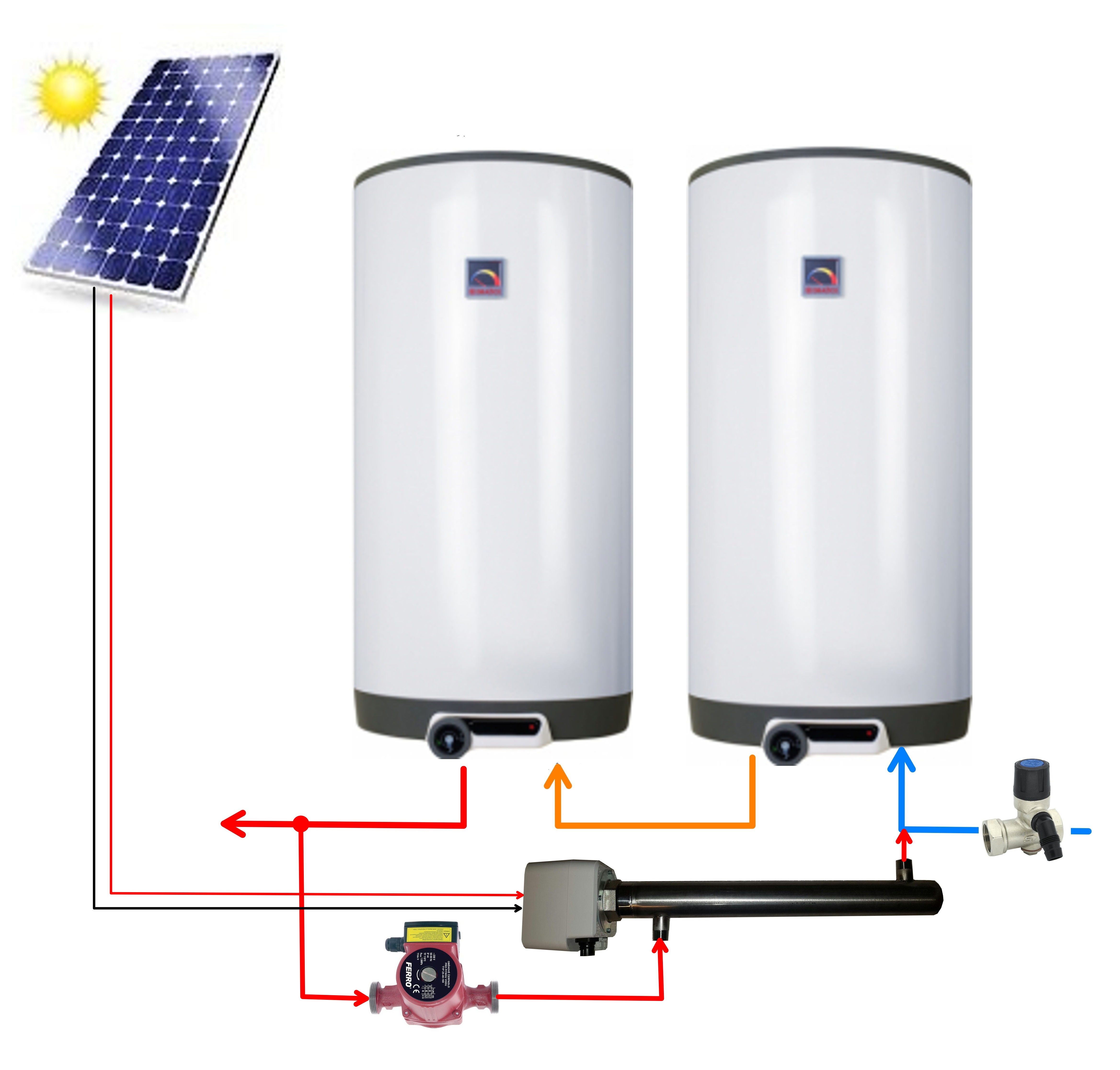

som zvedavy na zajtrajsiu vyrobu, kedze prave pripajam druhy bojler do serie.
dnes sice doobedu boli tazke mraky, vykon ziadny, ale vyrobilo 6kWh.

bojler som nakoniec pripojil tak ako som si nakreslil v prvom prispevku.
tlak je stabilny, pretlakovne ventily necvrkaju a vsetko pracuje ako ma.

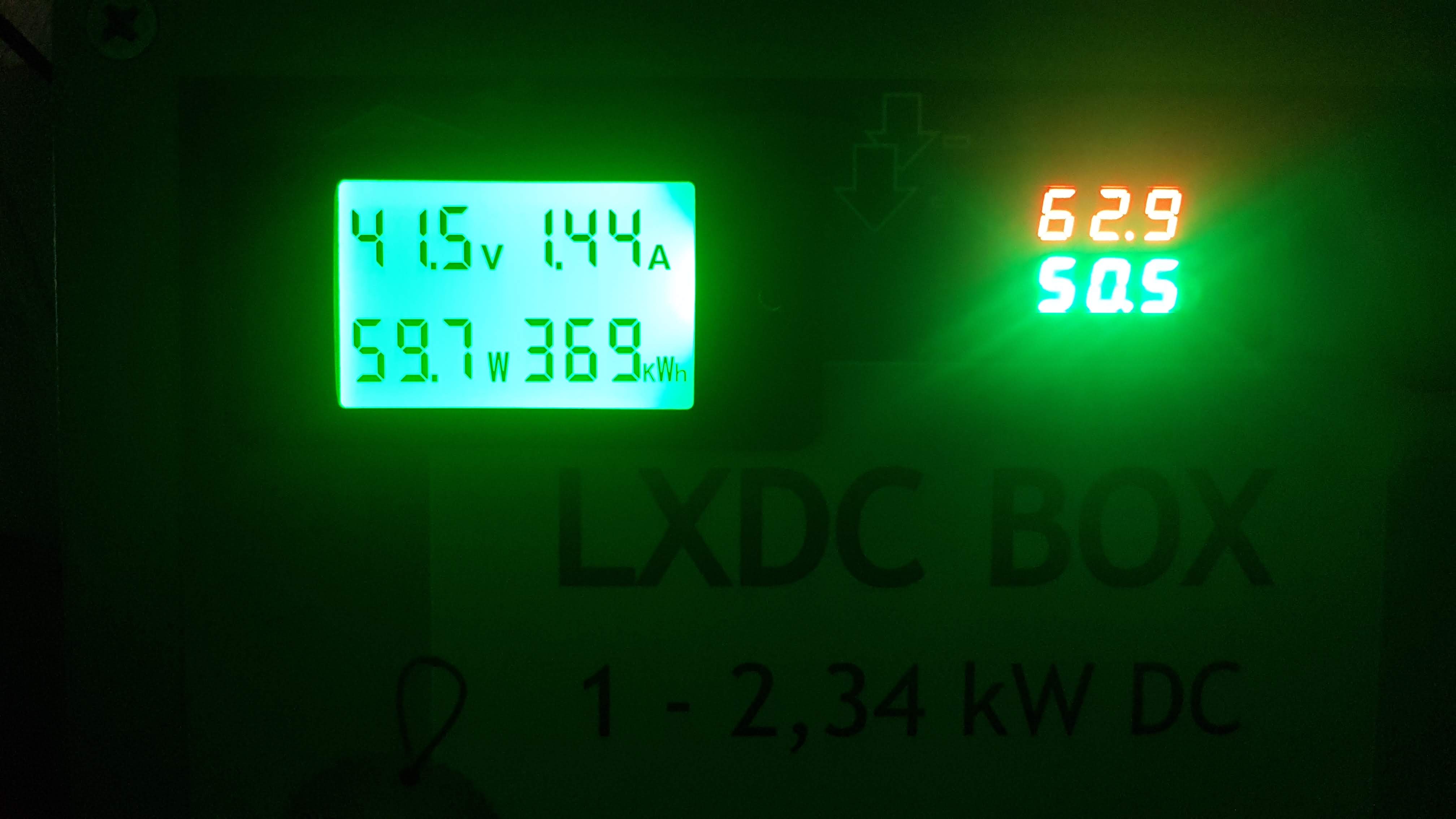

Tedy dnešní foto ( 2000Wp - měřeno od 21.05.2023 - 40 dní - 369 kWh )
Úspora : 369 x 0,47 = 173,43 Euro

Chlapi, tak jsem se nechal inspirovat a dneska dovezl 3. bojler. Takže aktuálně nachystáno na propojení 1x ARISTON VELIS WI-FI 80 + 2x DRAŽICE OKCE 80.
BTW: Jedny DRAŽICE momentálně slouží, v rámci testování, jako poloprůtokový ohřívač vody k napouštění takového menšího bazénu pro děcka. A rochní se v tom teď i dospělí
SkyFVE 5 kWp (ve výstavbě) na výzkumné "chytré" chatě. 1x MPPT EASun 8048 80A, 2x MPPT EASun 6048 60A, AC charger 60A (4s HP-HSTNS-PL18), Li-Ion 2x 12s 156Ah (13,7kWh/44V), NiCd 38s KPM 120P (5,2 kWh/48V), APC Smart-UPS 5000VA, Liebert PowerSure PSI 1440VA, SkyPowerBox LF 4810 1000VA + Siemens Logo! + RPi (Node-RED, Remote-RED, InfluxDB, Grafana)
- Příspěvky: 222
- Výkon panelů [Wp]: 2kWp+2,25kWp
- Kapacita baterie [kWh]: 10+10
Re: zapojenie 2 bojlerov do serie
Držím palce a dej pak vědět výsledky a své řešení zapojenískybor píše:Chlapi, tak jsem se nechal inspirovat a dneska dovezl 3. bojler. Takže aktuálně nachystáno na propojení 1x ARISTON VELIS WI-FI 80 + 2x DRAŽICE OKCE 80.
Já mám přebytek energie velmi malý, téměř nulový - přesto jsem to v rámci testů a zvědavosti otestoval také - ohřev bazénu.
Testoval jsem na FV - Prodlužovák od bojleru.
Po cca 20min jsem vyladil na ventilech ,,přiškrtil průtok" přes průtokový fotovoltaický ohřívač, tak se mě povedlo na přívodu do bazénu krásných 35 Stupňů...
Jenže efekt v rámci celého bazénu je jasný, 2kW v 10 Kubíkách vody je prostě neefektivní
Ale nerezový ,, průtokáč " je velmi šikovný pro zapojení do cirkulace a ohřev zásobníků vody, do kterých nejde dát energii z FV - Panelů přímo....
Tedy tohle je současně i řešení, jak využít energii z fotovoltaiky a přitom nechat současné AC - zásobníky netknuté (pokud jsou třeba v záruce atd... )
Stačí nechat bojler na 45 a Fotovoltaický průtok a sepnutí čerpadla na 70 a AC bojler se dohřívá sám každý den...
( ano, samozřejmě - musí tam být i zpětná klapka aby voda do sprchy tekla správnou cestou a já mám i termostatický směšovací ventil za cca 500Kč - protože 70Stupňů voda je opravdu velmi horká a hrozí opaření... )

55 dnů, 2000Wp, dnes jsme překročili 1/2 MWh.
Úspora : 508 x 0,47 = 238,76 Euro
Po celou dobu tepla voda 40Stupňů i do pračky + Spotřeba 2 dospělý a 2 děti.
Měří ještě někdo JEN ohřev vody ?
A s jakým regulátorem ?
