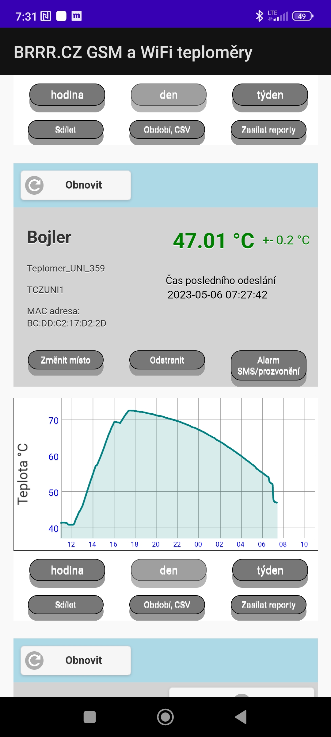

Re: Tepelna ztrata bojleru
Tady můžete vidět kolik poklesne teplota po nahřátí bez jakéhokoliv odběru... (nikdo nebyl doma)

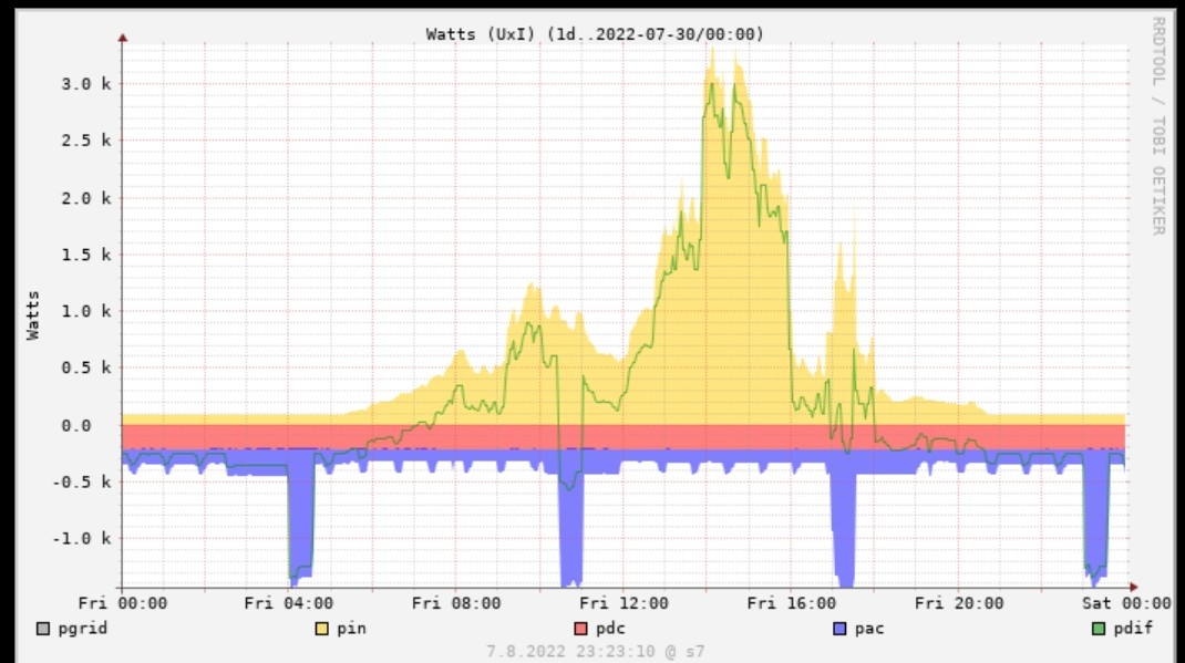

Kde máš v tom bojleru umístěné teplotní čidlo?
Když jsem byl na dovolené tak se naskytla situace kdy byl barák jen s běžnou trvalou spotřebou.
Je zajímavé koukat na to jak "něco" trvale spíná když tam není jiná běžná spotřeba členů domácnosti. Možná lednice? Ale tak často? Budu k ní muset doplnit měření.
Bojler jsem před odjezdem vypl a pro pověřené opatrovníky obydlí kteří se zastavili na kontrolu pak vzdáleně zapl. Dohřál si vodu a pak už jen cykloval kdy si na chvíli dotopil.
Nahřívám na max teplotu aby se voda musela hodně mixovat a neodebral jsem tolik teplé.
Možná když bych teplotu nahřívání snížil, tak by tolik necykloval.
také nejsem doma a boiler dražice OKC160 s dvojitou patronou 2000/600W - 230AC/60VDC dotápí denně cca 1kWh . V 10:30 zapne na epsoláru DC výstup a zhruba po hodině a třičtvrtě to termostat vypne, nastaveno na cca 50°C

Mám 200 litrů Dražice, elektro s výměníkem na kotel.
Pokud mám zavřený ventil do otopné soustavy, aby v létě neutíkalo teplo z bojleru do trubek topení, má to ztrátu 0,14 °C/hod. Pokud na to v létě zapomenu ten ventil na jednom ze vstupů zavřít, tak to má ztrátu 0,36 °C/hod.
Ta ztráta na grafu nahoře je několikrát vyšší, důvod netuším, ale něco bude špatně, pokud je to originál bojler.
