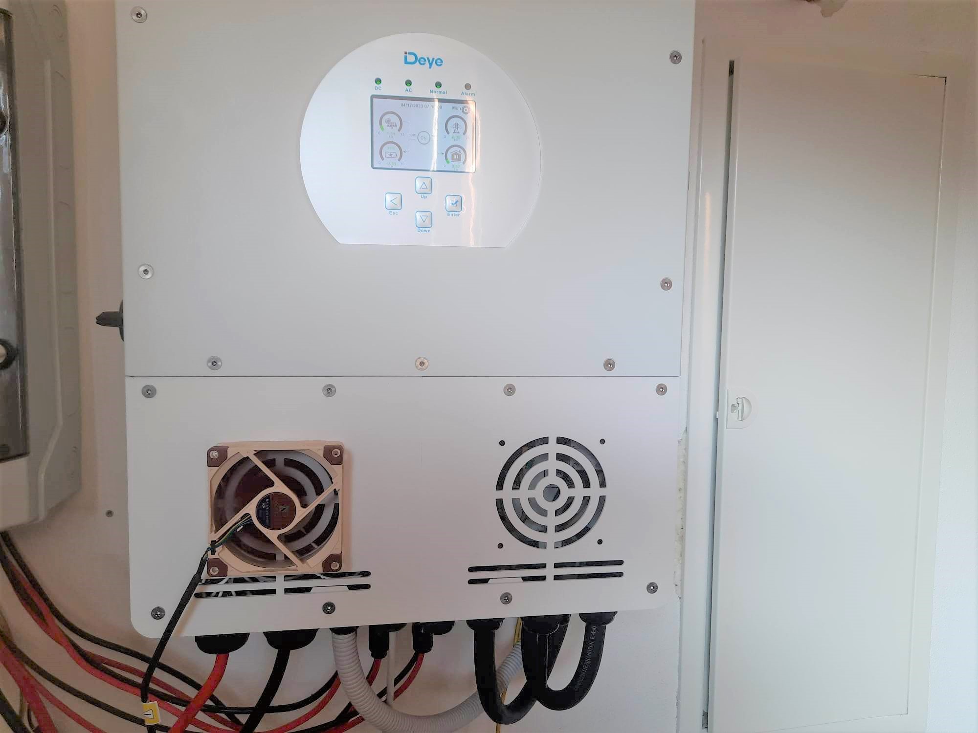

Zdravím vás, jsem tu nový, ale deye 10kw 3f mám, řeším teď zlepšení chlazení
ventilátor vyfukuje vzduch z měniče, zatím fáze testování

Když vyřízneš ten plech, tak stoupne proudění o 1000%.

Okolo stredu fanu nic neprudi, len tam kde su lopatky, ked to nenasava falosny vzduch vpravo
a nejde dolava, a berie to horuci vzduch z okolia traf kondov a FET-ov, tak je to OK.
Tie Noctuy vydrzia 20 rokov bez problemov s loziskami.
Len pozor na to, ak tam bude nevhodne umiestneny termistor a ten bude chladny
ale zbytok bude horuci, tak to nebude robit derating a bude to este horsie.

Nie je lepšie ventilátor otočiť, aby vzduch tlačil do meniča?

Tak on hlavně ten výrobce to asi nějak navrhoval včetně thermal designu. Takže takové rádoby vylepšení nemusí být vůbec k dobru.
Jinak je tam ventilátor kde, jak tam je originál proudění vzduchu, a proč asi???
