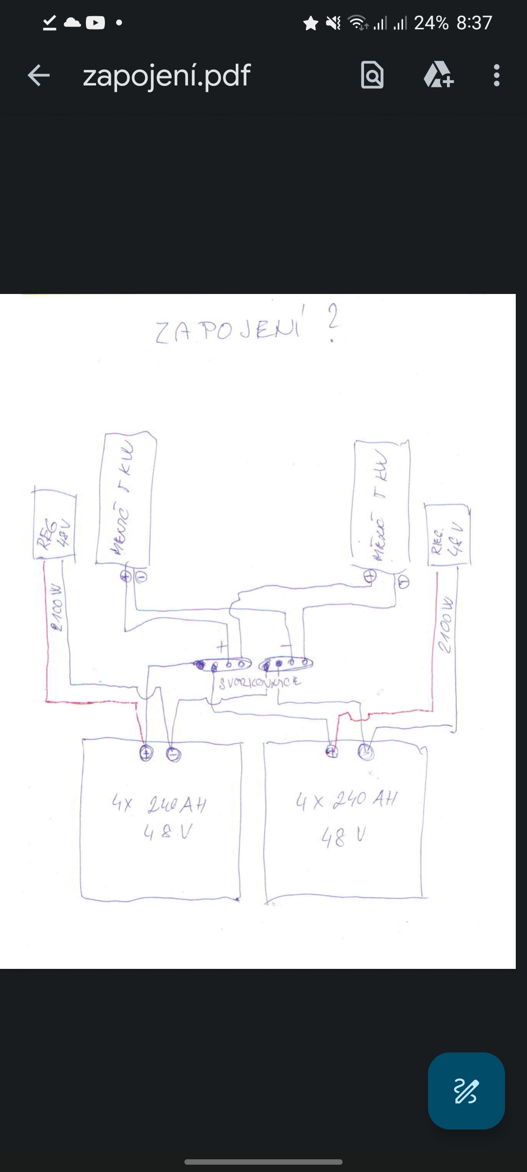

Zdravím všechny FV, potřeboval bych zkouknout paraelní zapojení dvou 48 V baterií, ale nevím jak obrázek mého laického schema dát na "sklo" poradíte??

schémaBrumla píše:Zdravím všechny FV, potřeboval bych zkouknout paraelní zapojení dvou 48 V baterií, ale nevím jak obrázek mého laického schema dát na "sklo" poradíte??

Nepovažuji se za odborníka ale přijde mi to takové nešťastné. Já to mám podle těchto zásad:
Mínusová šína. Tam jsou zapojeny pod samostatné šrouby všechny mínusy: od baterek (i budoucích), od Kinga a od Epever Traceru (i budoucího) a od paliče na 48V (ve vývoji).
Plusová šína: Na ní jsou přes nožovky připojené jednotlivé spotřebiče, každá má svou pojistku. Baterka (ta přes BMS), King, Epever, palič. Je to proto, aby bylo možné vytažením nožovky libovolnou součást odpojit. Už se mi to několikrát hodilo - protože u Epeveru doporučují jeho restart odpojením napájení (panelů i baterky) po každé změně v nastavení. Takhle jen shodím odpínače panelů a pak vytáhnu nožovku.

Tady ti to nahraju.
