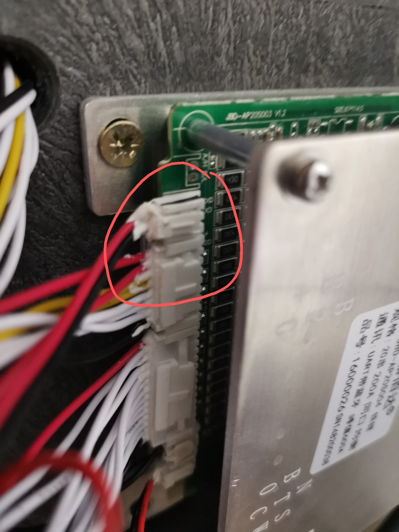

Vie mi niekto povedať načo teda slúžia pripojenie RXD a TXD (verzia bms je Uart) hneď vedľa balance? Keď pripojenie ttl prevodníka sa ma spraviť na miesto BT modulu. Chcel by som mať zapojený BT a súčasne aj usb ttl a čítať dáta káblom. Dakujem

me to funguje paralelne. Jak BT pripojeny nekde uprostred desky tak tenhle RX TX piny

A máš to zapojené cez nejaký obyc cinsky USB Ttl alebo cez ten ich originál? Pripadne ak mi vieš posunúť nejakú foto zapojenia budem vďačný. Ďakujem.glottis píše:me to funguje paralelne. Jak BT pripojeny nekde uprostred desky tak tenhle RX TX piny

Nahore mas moje reseni, vyzkouseny prevodnik z GM. Pravda, na ten dalsi txrx jsem to jeste nezkousel, ale nevidim duvod, proc by to nemelo fungovat.

Áno to som pozeral vyskúšam aj to, ale kolega glottis písal ze on ma zapojený ako BT modul, tak súbežne aj TTL na svorky RXD a TXD (bez nutnosti odpajat BT modul).cipis píše:Nahore mas moje reseni, vyzkouseny prevodnik z GM. Pravda, na ten dalsi txrx jsem to jeste nezkousel, ale nevidim duvod, proc by to nemelo fungovat.

zkus proste to, jak to popisuje cipis. Ale zapoj to do toho konektoru na strane a na BT nesahej. Ja ti prevodnik neporadim, protoze to mam pripojene k ESP32 a jeste pres galvanicke oddeleni.

UART se pozná tak, že na konektoru je vyvedené GND a napájení. Když to nemá vyvedenou zem, tak to bude RS485. Pokud je to verze bez RS485, tak tam možná chybí budič nebo je to zakázané v SW, ale osadili tam konektor. A nebo to je prostě verze, co má UART i RS485...mikki píše:Vie mi niekto povedať načo teda slúžia pripojenie RXD a TXD (verzia bms je Uart) hneď vedľa balance? Keď pripojenie ttl prevodníka sa ma spraviť na miesto BT modulu. Chcel by som mať zapojený BT a súčasne aj usb ttl a čítať dáta káblom. Dakujem
