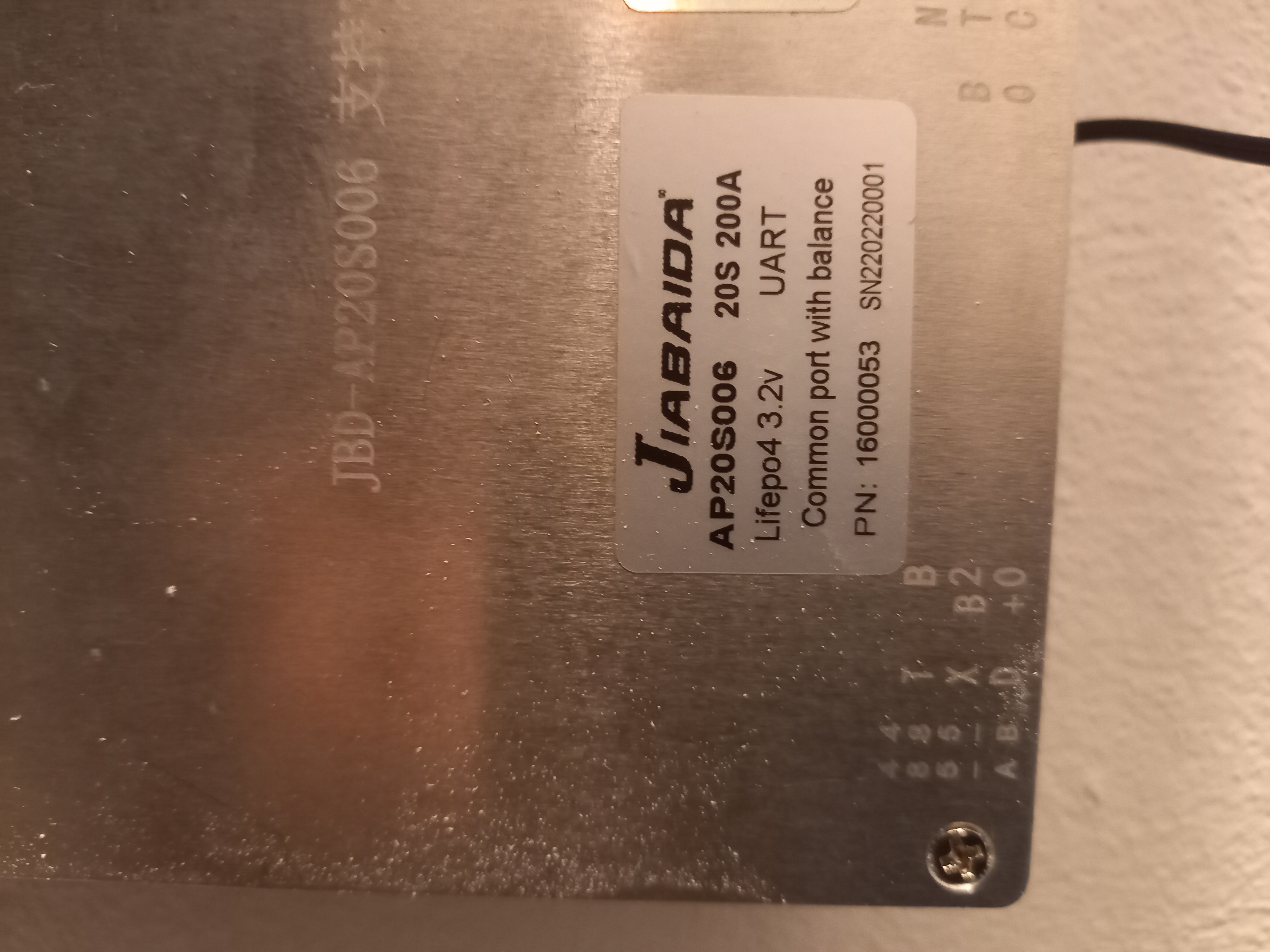

Ahoj.Jak to připojuješ přes RS485 ? Nemusí se ta BMS nějak upravit ? Mám AP-20S006 a převodník CH340 a nespojím to s PC kdybych se zbláznil. nemáš nějakou radu ?Lubik píše:Potřebuji BT a RS485 . Už jsem kupoval na menší proud a cena mi připadá přiměřená

Koupil jsem převodník na UART a taky to nejde. Poradí někdo? Už jsem zoufalej
- Příspěvky: 7487
- Reputace:1073
Re: JBD BMS
Tak to aspon nafot/nakresli, jak mas co kde propojene, nemame kristalovou kouli ...
- Vlasta Hirka
- Příspěvky: 45
- Registrován: stř črc 27, 2022 8:22 am
- Bydliště: Líně
Re: JBD BMS
Díky. Jak jsem to fotil, tak koukám, že konektor na 485 tam vůbec není. Jen plošky na DPS označené A B. Já to mám strceny celou dobu na konektoru txd. Ani Bublich si tady toho nevšiml.

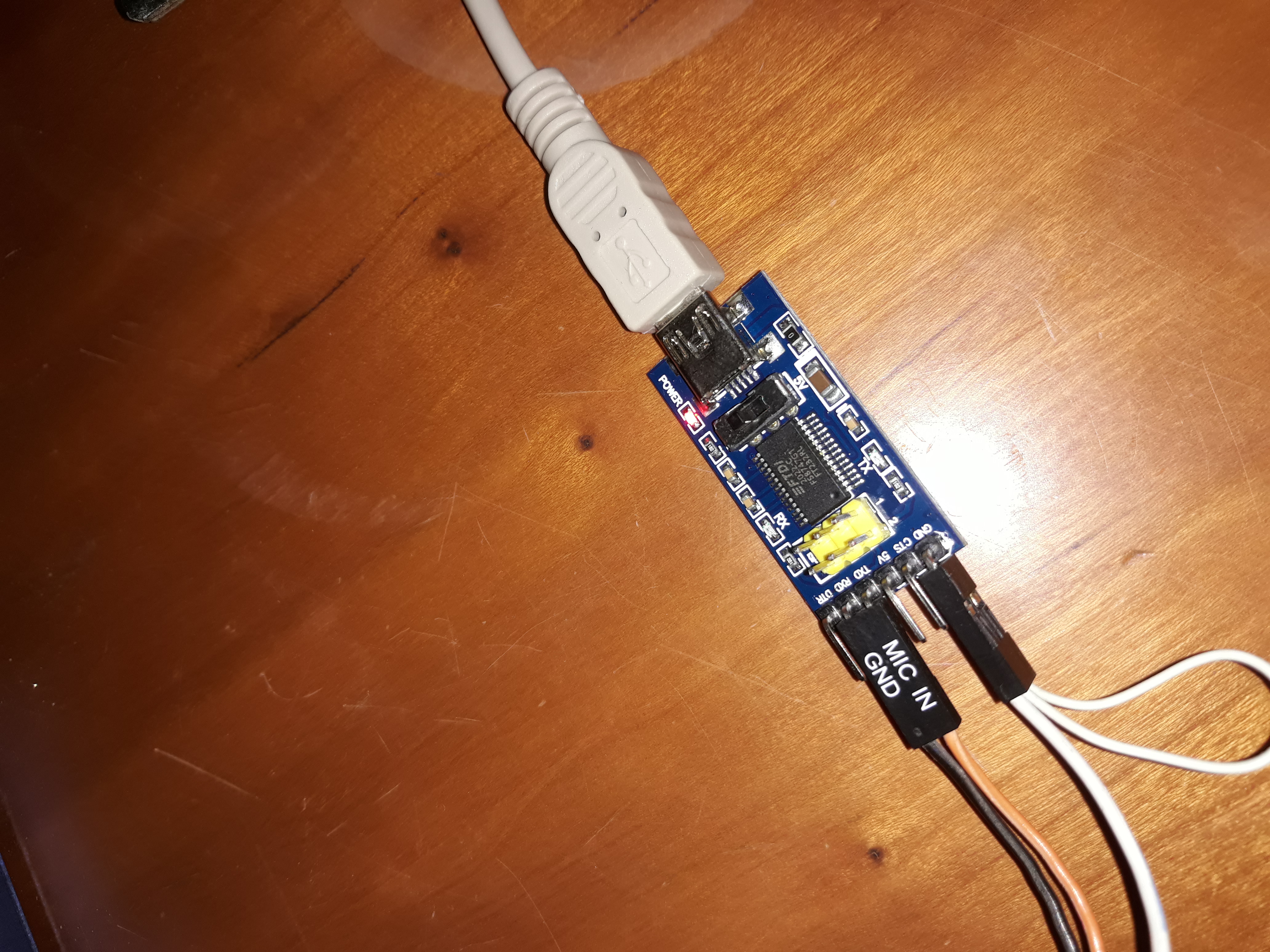

Re: JBD BMS
Piny nestačí, chybí tam převodník ttl/rs485 a součástky okolo, alespoň na té mé.
Jinak stačí odpojit BT a na tom kabelu je TTL, na těch dvou bílých drátech (GND je černý). Takže pak stačí převodník ttl/usb a už to fachčí.
černý gnd
bílý txd
bílý rxd
červený je napájení, ale to nemám spojené, tam je 13,5V
S tímto to jede ok:
https://www.gme.cz/ftdi-prevodnik-s-mini-usb-a-spi Nastaveno na 3,3V, káblíky ze starého pc
černý gnd
bílý txd
bílý rxd
S tímto to jede ok:

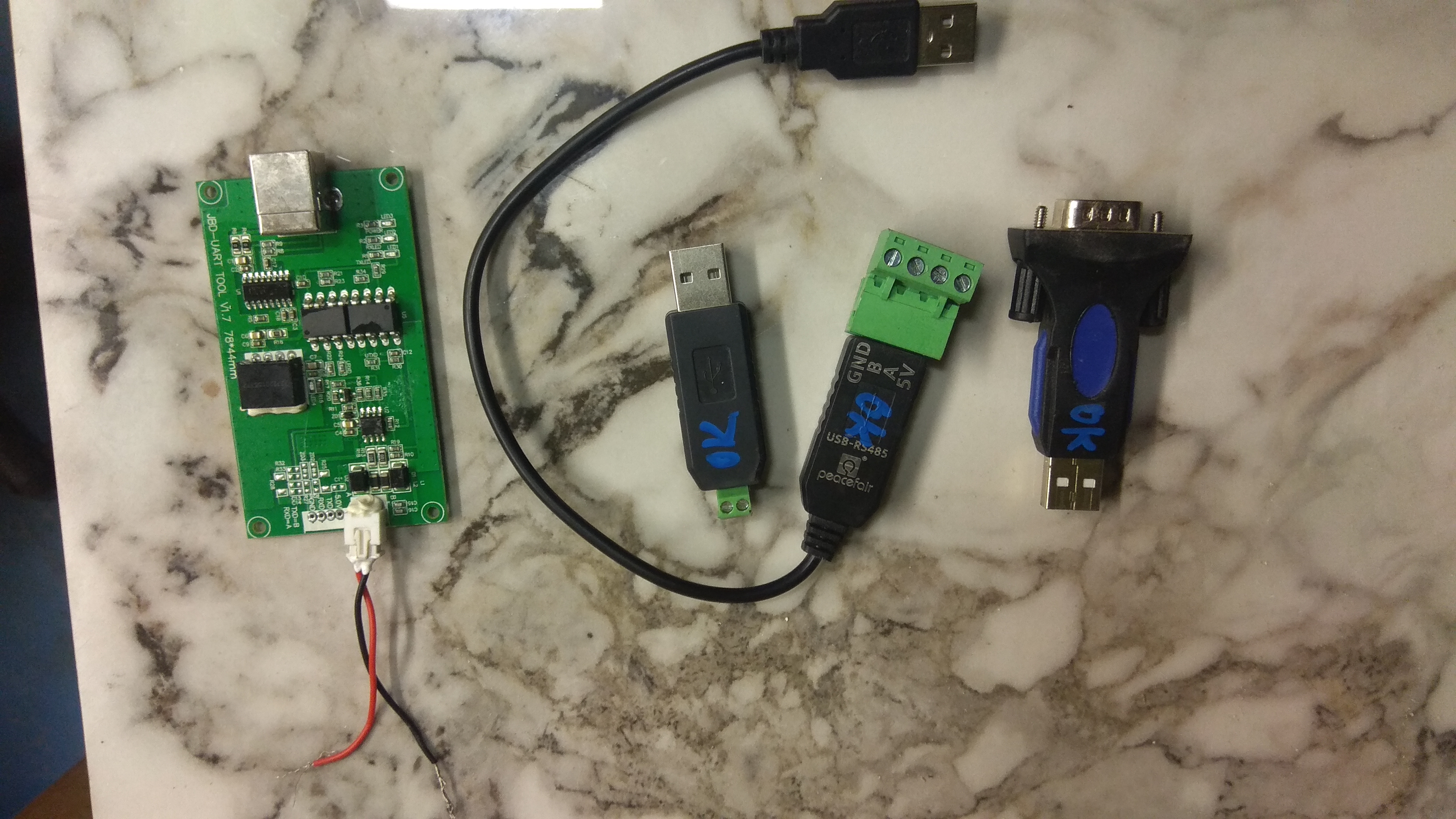

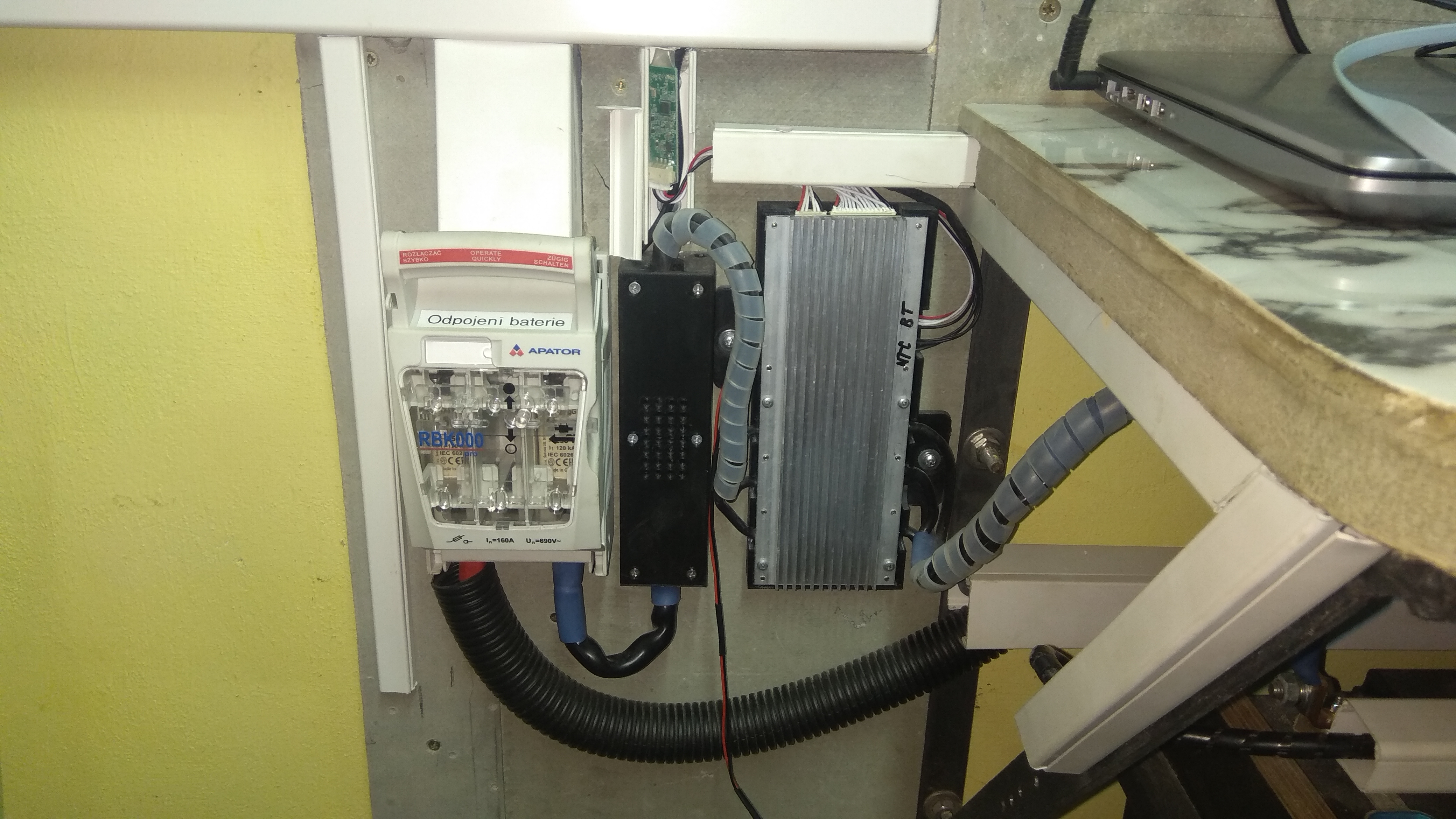

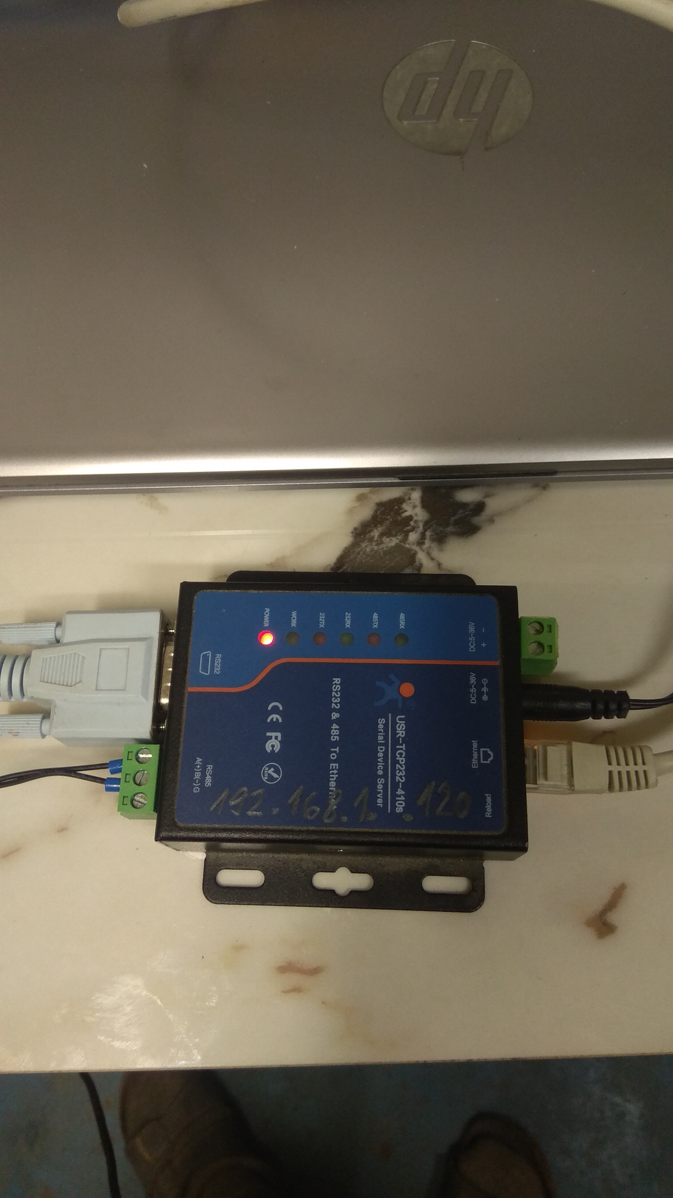

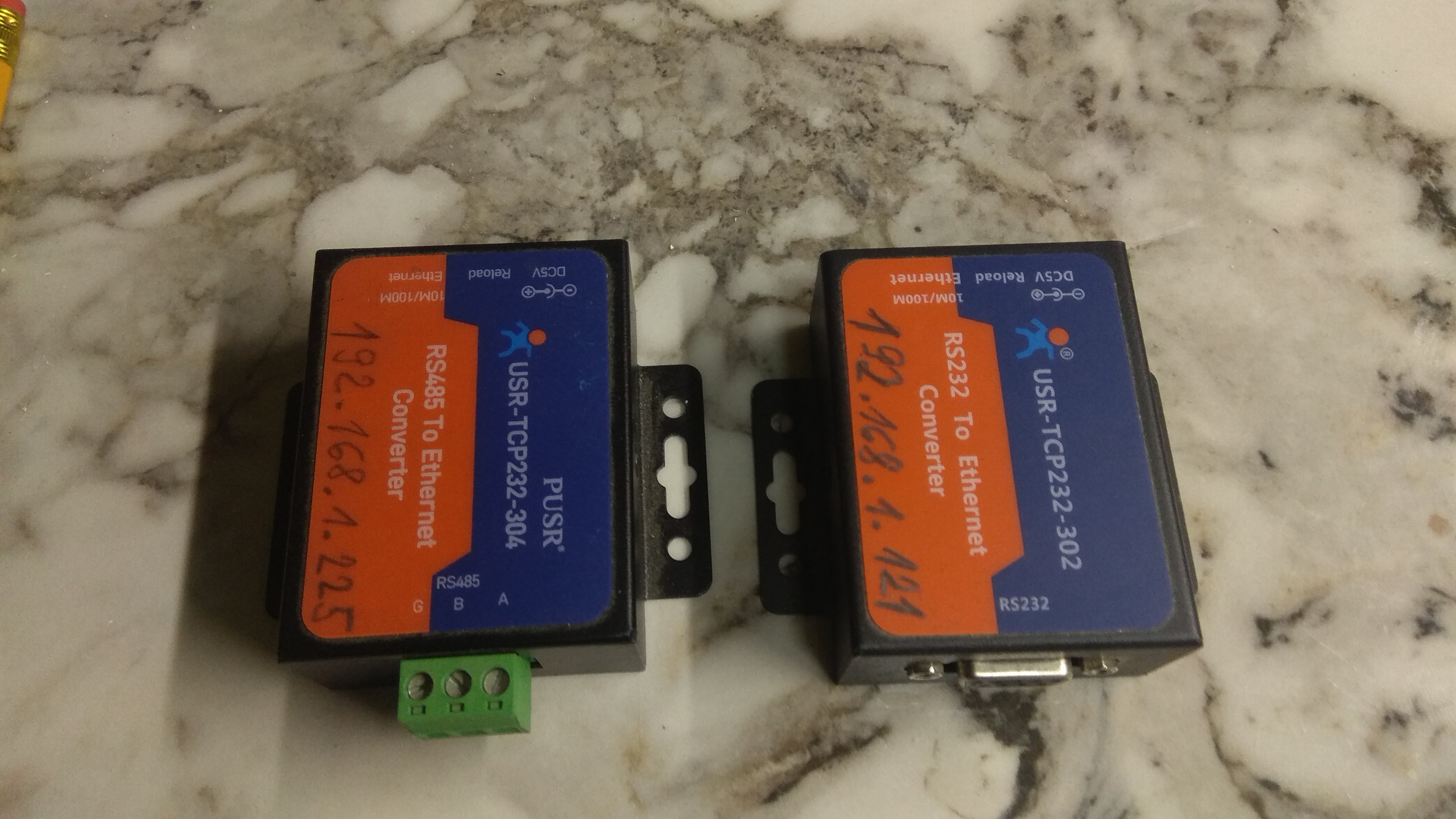

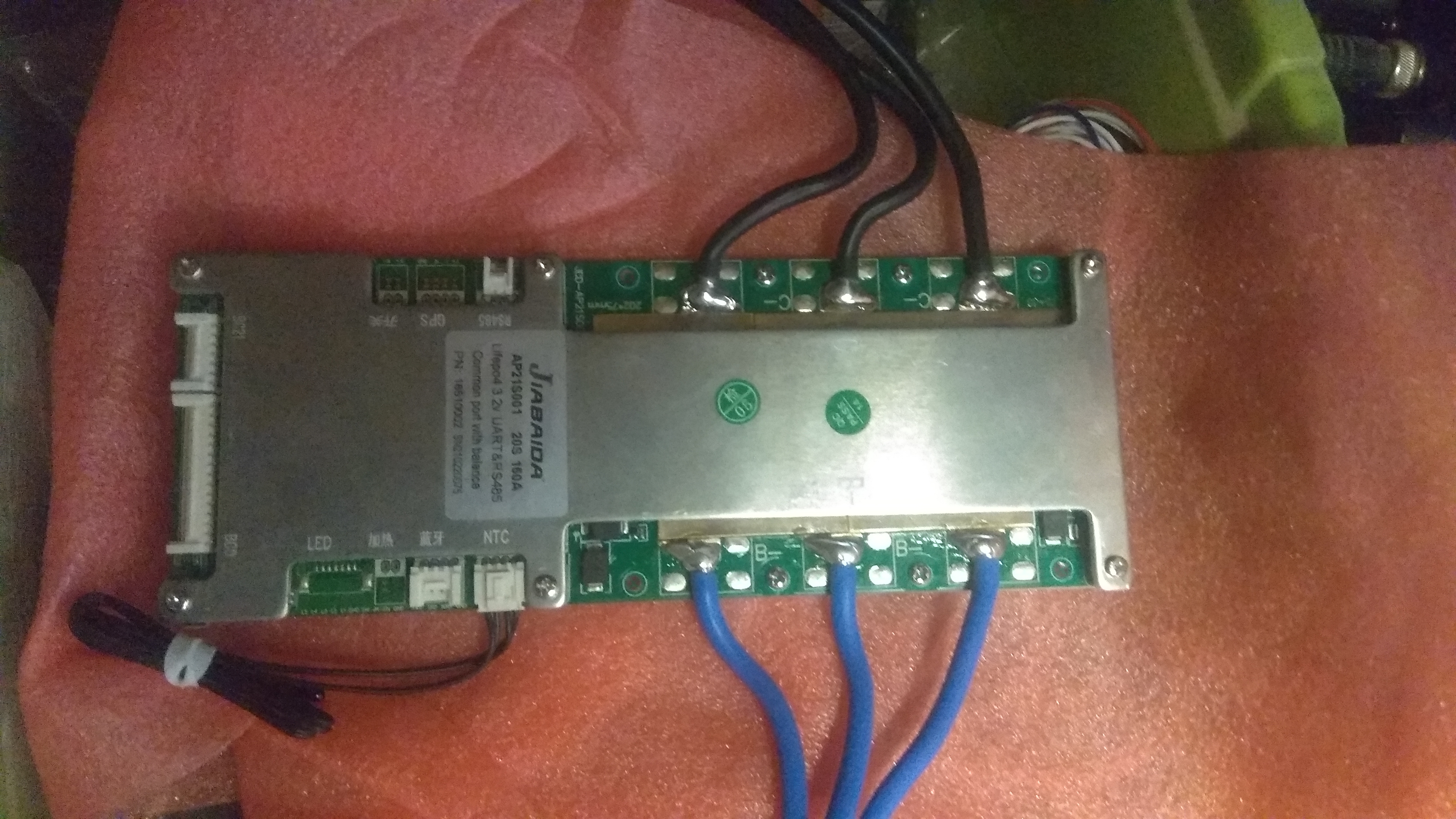

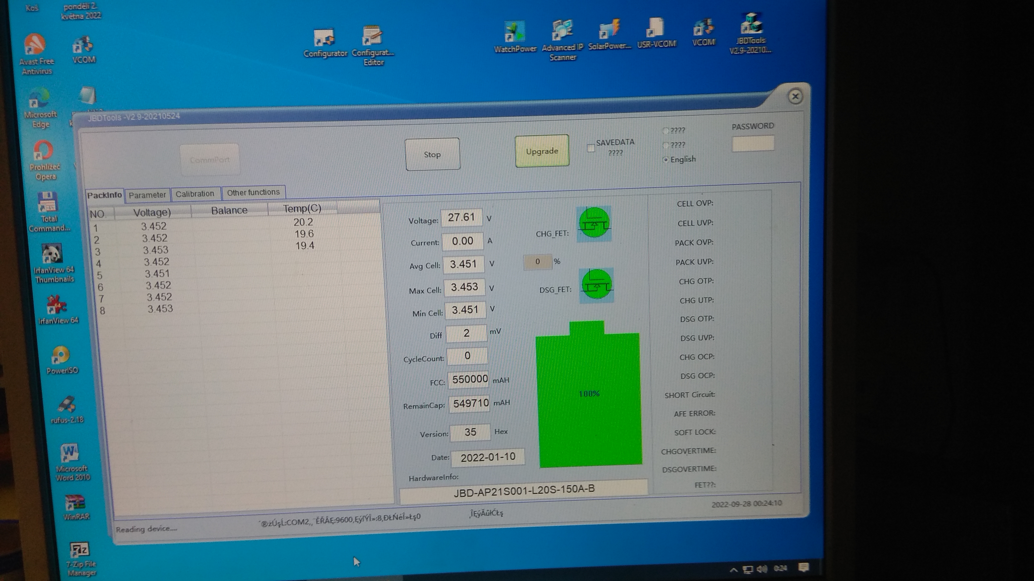

Mám JBD 20S 150A od Amy,kupoval jsem ji i s baterkami.Jsem s ní zatím spokojen.Má FETY samostatně na nabíjení a vybíjení,vypíná plynule ne skokem (zkoušel jsem).Má rozhraní 485 a Bluetooth,která fungují bez problému.Při objednávce je třeba si dát pozor na specifikaci,někteří prodejci je prodávají s označením 150A ale jedná se o špičkový proud trvalý je pouze 100A.Některí jiní 150/150A.Je to tak u všech typů.Já tu svoji prohnal 30min 140A a pasivní chladič byl vlažný ani jsem to neměřil.Také rozhraní (v případě mého kamaráda Hirky-viz uživatel výše)je uvedeno jako optional.Takže kamarád tam nemá RS485 ani konektor,je to docela klamavé,musíte požádat nebo odškrtnout pokud to jde.
Nevýhodou je menší balanční proud myslím do 0,4A,ale zatím v pohodě.
Některé typy převodníků z Ali nejsou vhodné,slepých uliček jako obvykle mnoho.Používám ještě u každého zařízení sítový server takže z počítačové sítě mohu vidět a nastavovat měnič,BMS a oba regulátory.Měnič má RS232 takže jsem použil jeden společný server který umí 232 i 485 pro bms a pro něj z jedné IP.Pro tyto servery se na stanicích musí vytvořit COM porty.To dělám automaticky po startu systemu pomocí programu USR-VCOM.
Na BMS mám vytištěný montážní držák (foto) kdyby někdo potřeboval pošlu STL.
Tak snad to někomu pomůže.Ať se daří.
Je to tato Funkční převodníky 485/USB podle obrázků jdou na Ali snadno najít.Ten vlevo přímo doporučuje výrobce.
edit - ten vpravo je 232 Samostatné servery 232 a 485 Společný server RS232/485 V akci. Náhled hlavní stránky PC aplikace,má to jěště 3 další stránky.
