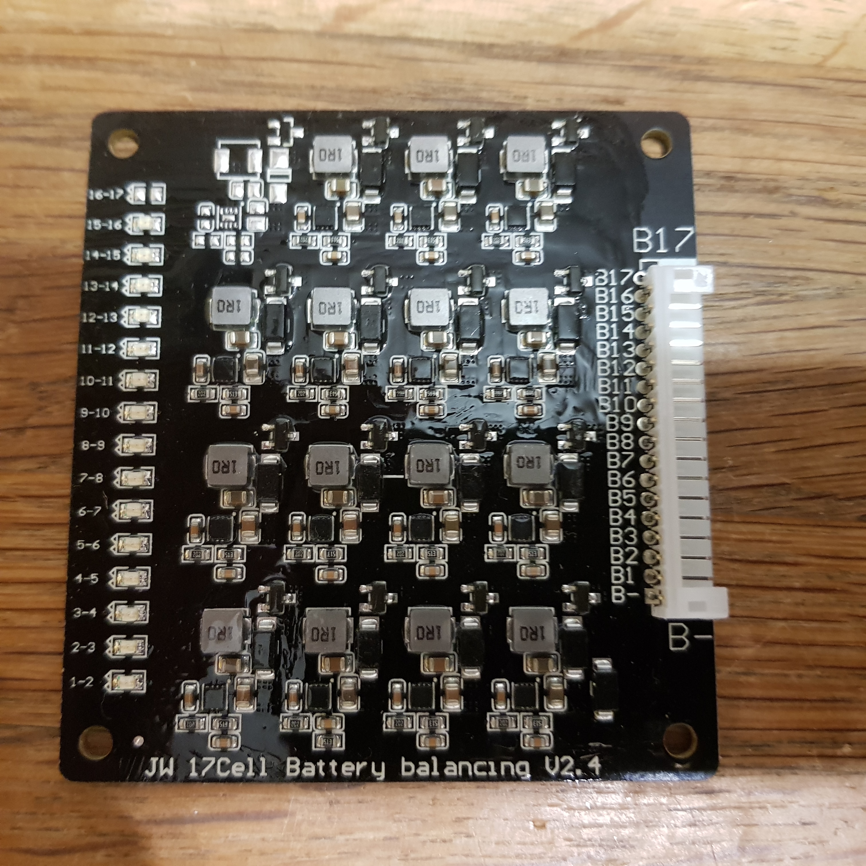

pokud se ti to rozchází a balancování tímhle "škrábátkem na nose" nestačí, pořiď tohle: https://www.aliexpress.com/item/1005004 ... m3wQbMT18g
mě to strovnalo naprosto rozházený cca 300Ah slepence z 18650 z elektrobusů s obludným samovybíjením, za týden to odhadem srovnalo víc než 100Ah. Jsou i jiný varianty, já preferuju s cívkama, ty se spínanejma kondenzátorama mě odrazují použitím polymerových kondenzátorů a tím jejich konečnou životností při tomhle použití.

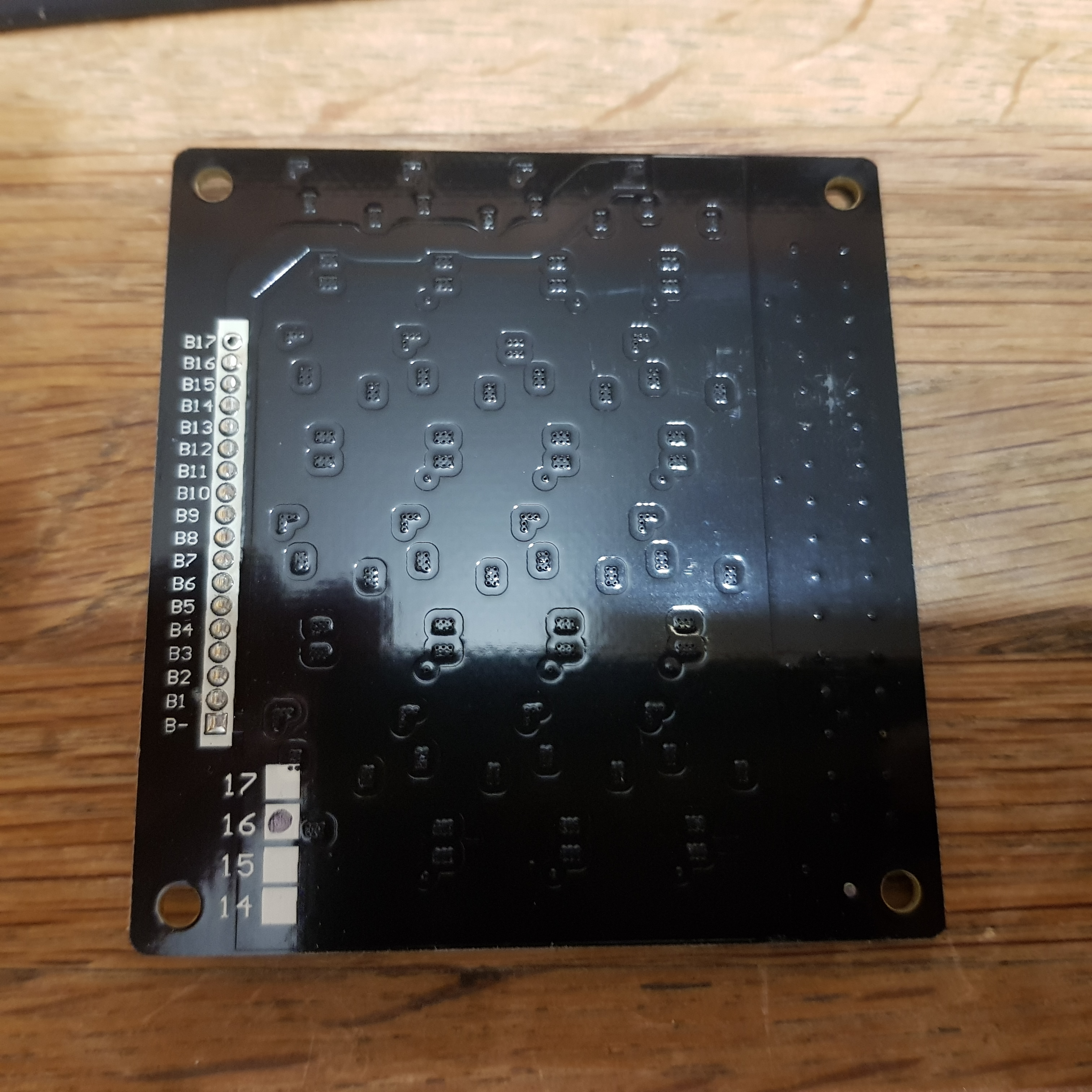

Hmm, zjistil jsem, že se mi toto válí doma, ale kdovíproč 17s. Netuší někdo, jestli 17s bude fungovat na 16s, které mám?
Edit:
Pardon, zmýlená neplatí, podíval jsem se pořádně a z 17s je vlastně 16s, soudruzi si trochu ulehčují život:
