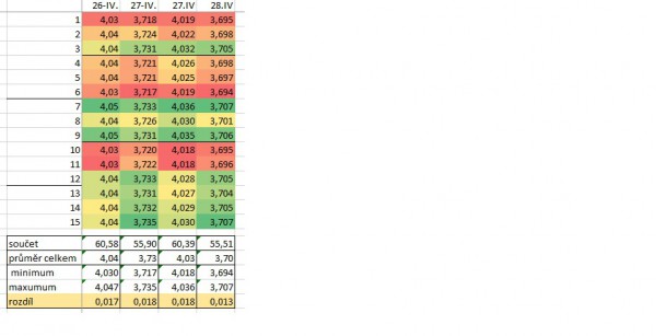

Ahoj "Honzo". Ono je ani nebudeš moc potřebovat, pokud se k takhle velkejm LiOnkám budeš pěkně chovat
Tohle jsou data z mé BMS za poslední 3 dny, kdy bylo balancování vypnuto! Ono ani nebylo balancovat co

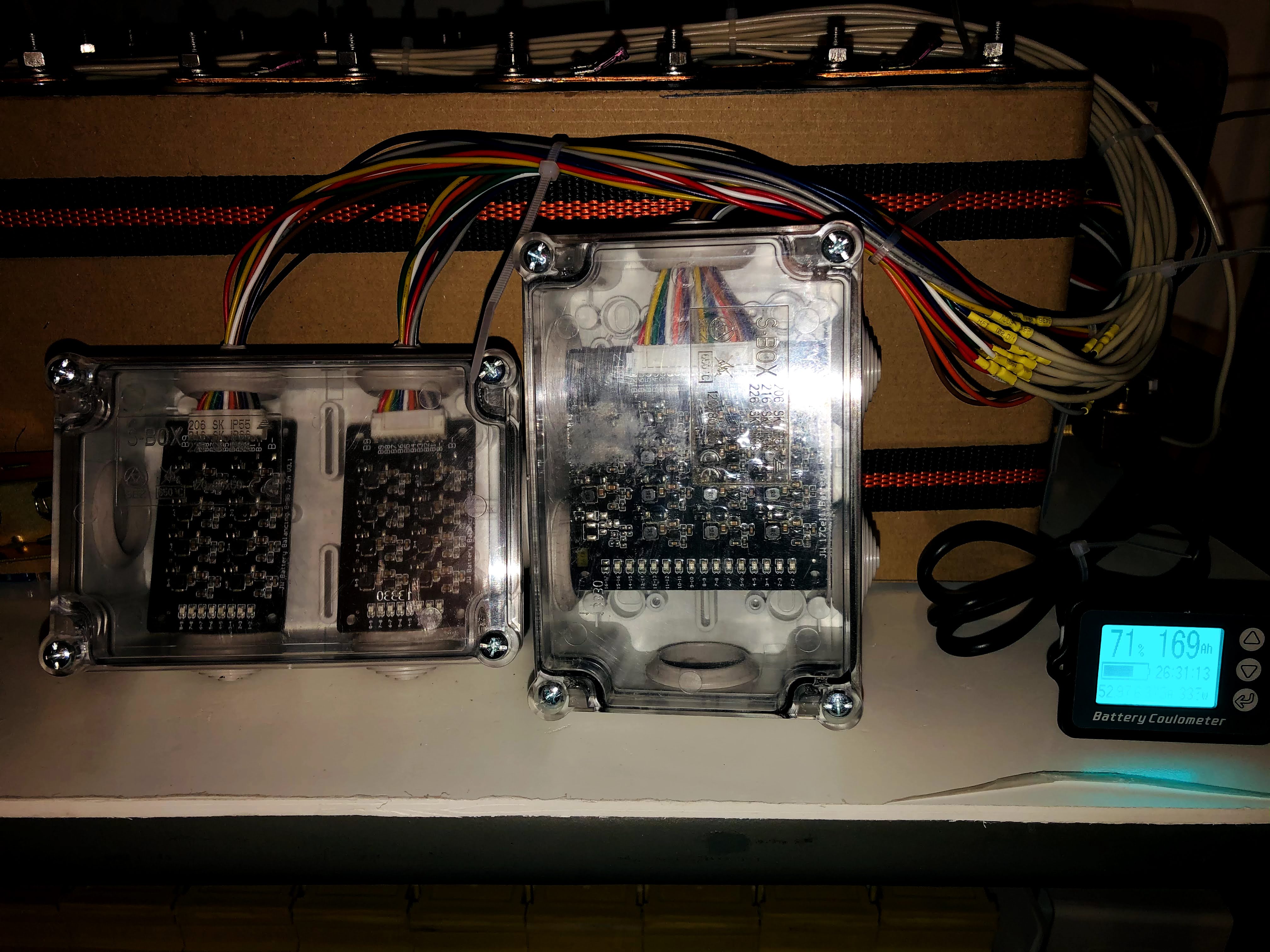

Konečně jsem se dostal k nasazení laciných aktivních balancérů do praxe.https://de.aliexpress.com/item/33033967951.html Nakonec jsem je použil na balancování LiFePO CALB120 Ah článků od Mikela. Na vyzkoušení jsem zakoupil jeden kus 16S balancéru a dva kusy 9S balancérů. LiFePO články jsou zapojeny do dvou stringů 16S. Jeden balancér (16S) jsem připojil k jednomu ze stringů článků. Druhé dva balancéry (9S) jsem připojil ke druhému stringu článků tak, že jsem připojoval jeden balancér od plus pólu a druhý od minus pólu tak, že se na prostředních dvou článcích překryly. Po zadrátování a připojení balancérů jsem u velmi dobře srovnaných článků (v rámci přesnosti 0,8 % chyby voltmetru na +- dva digity) sledoval činnost balancérů. Zatím co 16S balancér ani nebliknul a žádné balancování se nekonalo, tak balancéry 9S blikaly jako vánoční stromeček v rytmu asi 0,5 až 1 vteřina. Podezíral jsem je, že jsou vadné a tak jsem je mezi sebou prohodil, ale blikání neustalo. Balanční proud jsem ale nebyl schopen klešťovým ampérmetrem (rozlišení 10 mA) indikovat. Abych zjistil zda balancéry fungují, vyhnal jsem opatrně články ekvalizací do méně komforní zóny kolem 3,45 V na článek. V této oblasti se již na stringu osazeném 9S balancéry články napěťově začaly rozcházet o cca 100mV. Příslušná sekce balancéru se rozsvítila trvale a bylo možno naměřit balanční proudy kolem 300mA. Ani po hodině nedošlo k vyrovnání napětí článků a tak jsem je dále netrápil a ukončil jsem vyrovnávací nabíjení. Po poklesu napětí se články zase napěťově srovnaly a 9S balancéry se z režimu trvalého svitu vrátily k blikání. Uvidíme za pár dnů, zda blikání ustane. A možná vezmu i přesnější voltmetr na podrobnou analýzu ustáleného stavu.NOPARasito píše:Muzeme pak vedet pri kolika V to teda pofakci??? Treba i klestakem testnout proud.
Diky predem ;-D
V popisu je uvedeno:
Čili startovací napětí pro balancování odpovídá ale k tak vysokým balančním proudům, jako uvádí popis, jsem se při rozdílu napětí 100mV nedostal. Nevylučuji ale, že mohou nastat při větších napěťových rozdílech článků.Aliexpress píše:When the battery error voltage is above 0.1V, the balance work is started until the error is stopped at 30mv. The built-in improved ultra-low internal resistance MOS, the balance current is 0-1.2A, and the battery voltage difference is smaller.

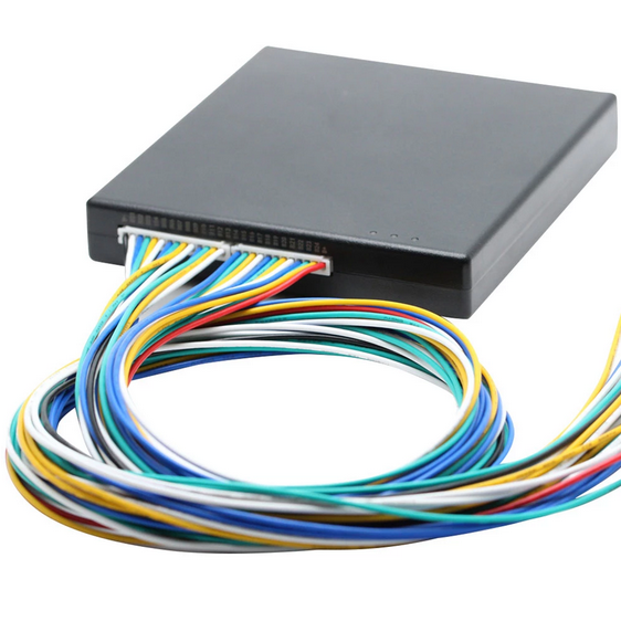

Delší dobu mám nasazené čtyři tyto přelévačky 24s/4A a mohu jen potvrdit ,že opravdu měří přesně,dle nastavení se spouští a zastavují a dokážou jet 4.26A na článek life(3.4V).Applikace je dostačující,jen vyžaduje mimo BT i GPS,jinak nenajdete zařízení.Fajn je ,že tou apkou můžete napíchnout jakoukoli z nich,není to vázané na konkrétní hardware.Nastavíte si od kolika se má vypnout,od kolika zapnout,jakou diferenci má začít řešit od 0.005V,jaký proud maximálně.Dál se do menu dá velikost baterky,počet článků a typ.Není na ničem závislá ,zapojí se od mínusu k plusu a poslední červený drát se dá taky na poslední pól +. Pokud se odpojí od baterky tak se musí nastavit zpět hodnoty off/on. Přelévá opravdu jen mezi nejvýše a nejníže nabitým článkem,když má diferenci v toleranci nic nedělá a čeká na rozhození,spotřeba neměřitelná. Jak dlouho to vydrží kondíky uvnitř se uvidí,ale za 2500Kč sotva 4A najdete,šlo to ze Španělska tuším,prostě bez cla a dph.Zásada je ale mít články jakš takš seskládané ,protože žádná BMS nebude stíhat nahrážet článek při provozu.Je třeba mít na paměti,že to není úkolem přelévačky,ta je tam od drobného vyrovnávání,které by se časem projevilo větším rozhozením,kdyby se neřešilo.Konektor s dráty vykryje 1.4m dlouhou baterku.
https://de.aliexpress.com/item/10050039 ... pt=glo2deu
Tady apka pro android: https://github.com/NEEY-electronic/NEEY ... -11-01.apk

Tuto NEEY jsem taky nedávno nasadil a mohu potvrdit, že měření napětí je velmi přesné (ověřeno přesným multimetrem).
K plné spokojenosti chybí jediné, a to zprovoznit komunikaci např. pomocí ESP (jako to lze u JK BMS).
