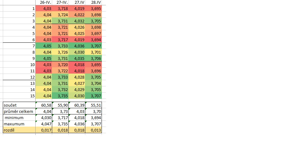

Ahoj "Honzo". Ono je ani nebudeš moc potřebovat, pokud se k takhle velkejm LiOnkám budeš pěkně chovat
Tohle jsou data z mé BMS za poslední 3 dny, kdy bylo balancování vypnuto! Ono ani nebylo balancovat co
