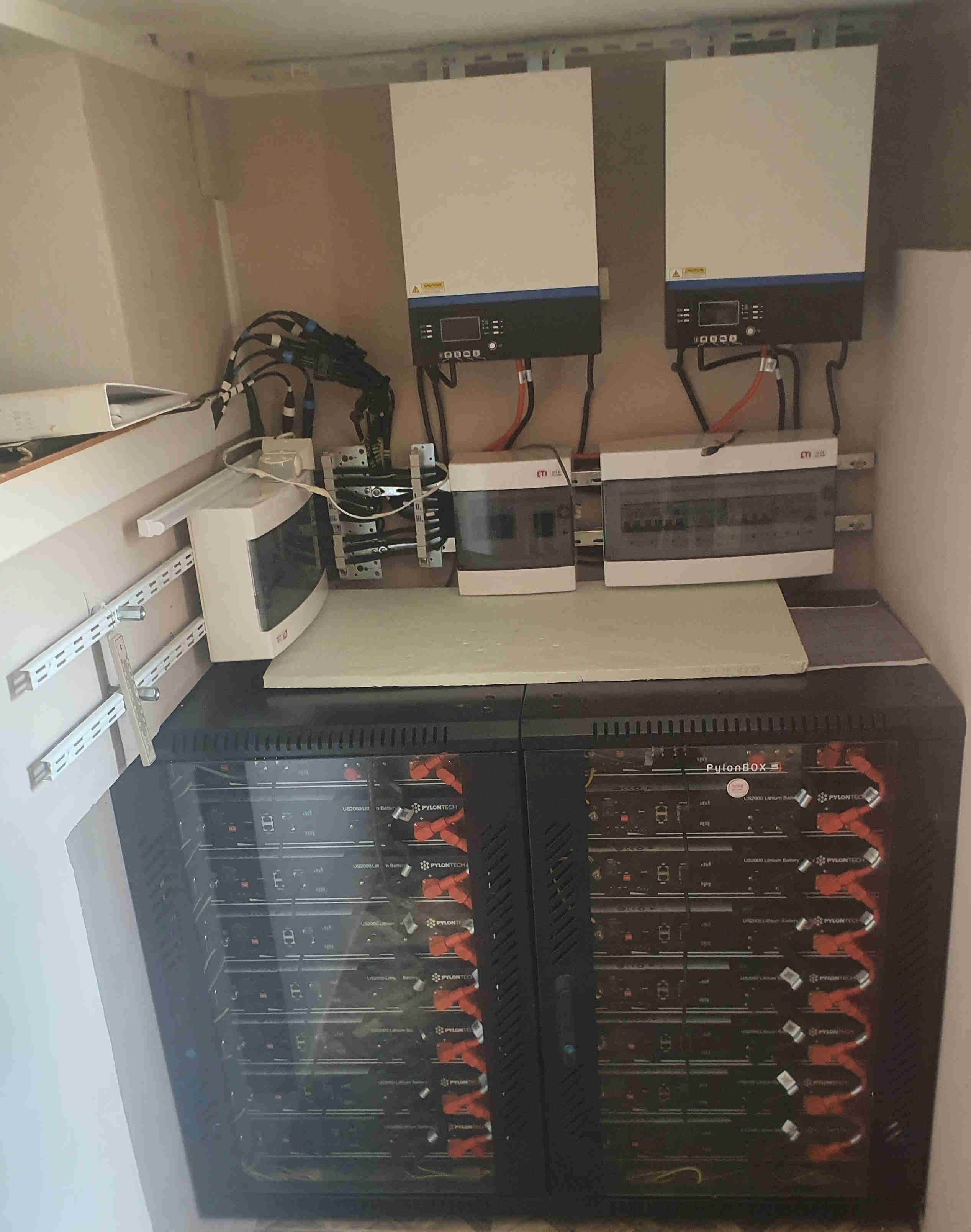

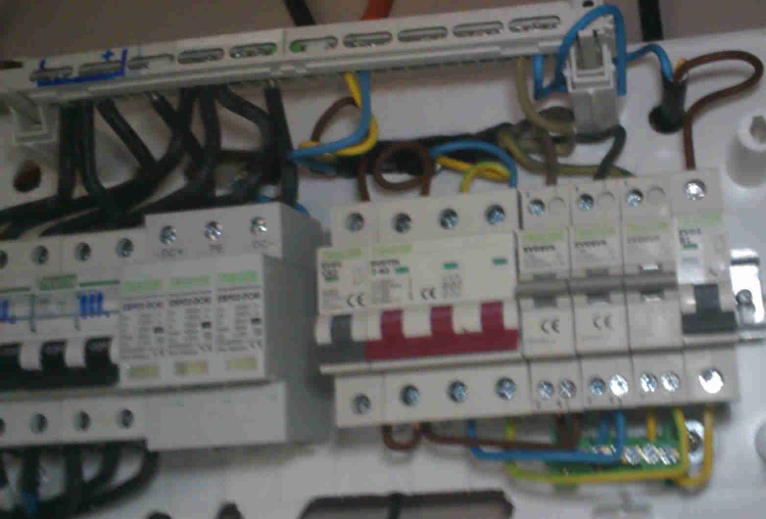

Po vzoru elektrika.cz zakládám sekci Hrobař varuje a přidávám první FVE kterou jsem měl opravit po nějakém ..... a zbaběle jsem utekl.
V elektrárně jsou použity dva měniče Axpert VM III 5kW. A vzájemně se dělí o 30 panelů zapojených po 10 kusech ve třech řetězcích. Jeden měnič je zničený tak, že vyhazuje hlavní jistič 25B/3 a druhý měnič jistič sice nevyhazuje jen nefunguje. Vzhledem k množství různých přepínačů a kombinací (lze tam zvolit do kterého měniče budou panely připojené a na kterou fázi bude měnič vyrábět) jsou tam dva možné způsoby jak ty měniče mohli zničit jen chybnou kombinací přepínačů.
1. přepínači propojili PV vstupy obou střídačů dohromady a vzhledem k tomu že nemají galvanické oddělení a každý může vyrábět na jinou fázi, tak došlo k mezifázovému zkratu přes měniče.
2. přepínači přepojili v ostrovu výstupy obou měničů do jedné fáze tedy paralelně a tyto měniče to evidentně neumí nebo na to nebyly nakonfigurovány a komunikačně propojeny.
Chcete to někdo zoufalému majiteli opravit? Já už na to nemám.

Když vidím tu hromadu Pylontechů a fakt, že Axperty jsou po smrti... Majitel asi nebude úplně bez peněz. Ideální případ to celé (kromě baterek a panelů) vyhodit a udělat znova, ne? Tady mi nepřijde, že by bylo co opravovat.
Jardat
- Příspěvky: 127
- Registrován: ned srp 12, 2012 2:40 pm
- Reputace: 3
Re: Hrobař varuje
To je práce od kutila a nebo firmy ?

pokud je cast, ktera je na strese spravne, neni to takova katastrofa, kdybych byl firma, taky bych dal ruce od toho pryc, bo zisk za dodavku baterek uz sezral nekdo jinej, ten at si to prijde poladit.
