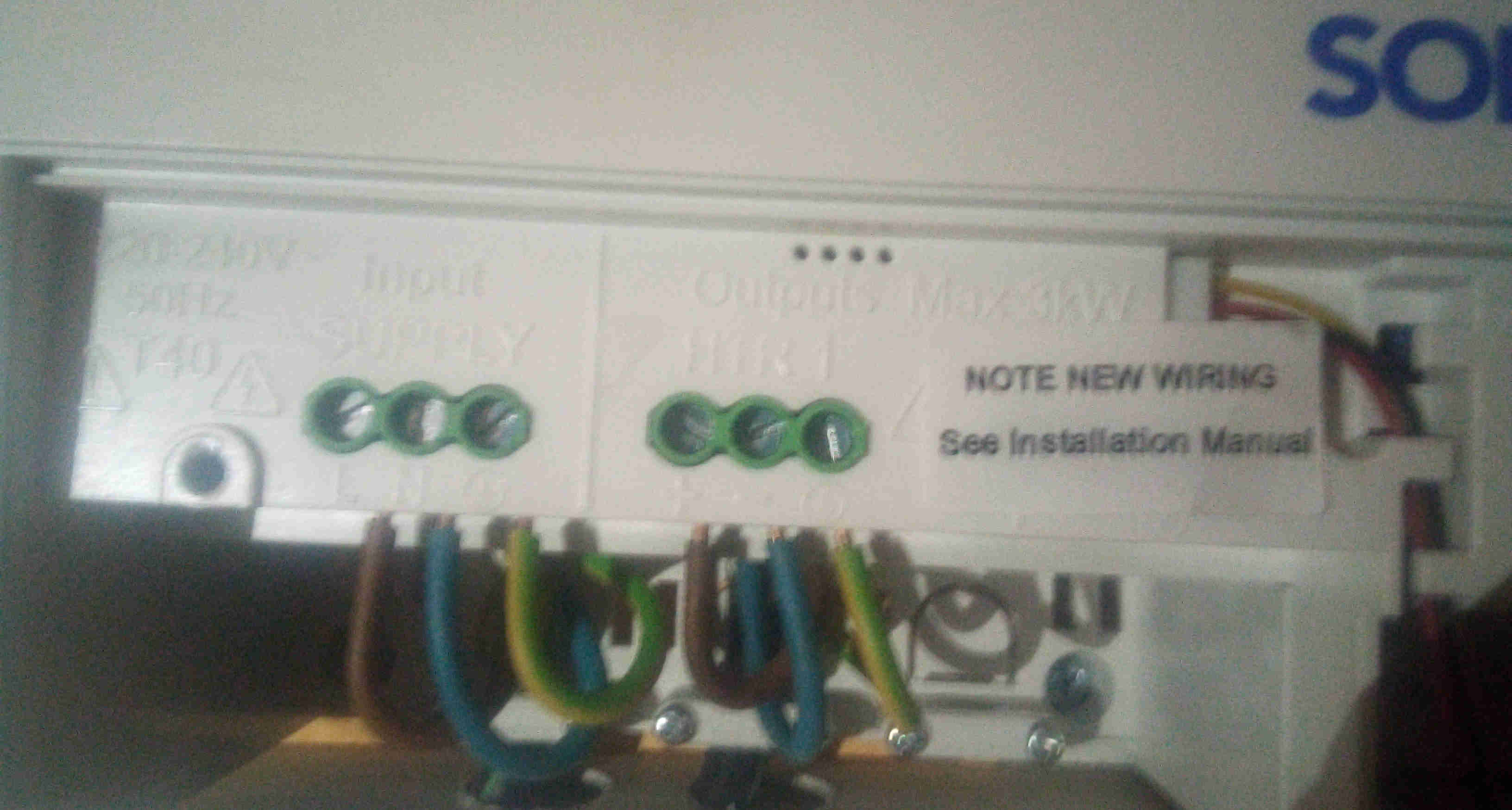

Jeden pán mne uprosil abych se přišel podívat na jeho FVE a zjistil proč topné těleso na přebytky málo hřeje a hřeje trvale.
Tak jsem tam 30.5.2022 odpoledne přijel. První co jsem zjistil, tak že jim nefunguje elektřina, tak si říkám smůla to neotestuji a přijedu jindy. Ale šel jsem se na to podívat. U elektrárny jsem viděl nějaký SOLAR IBOOST + a 1f. střídač který hlásí výpadek sítě. A v rozvaděči FVE vyražený jistič od toho SOLAR IBOOST + a hlavní.
Tak jsem říkal pánovi ať jde zkontrolovat jističe až do elektroměru. Pán pozapínal všechny jističe po cestě až po elektroměr a elektřina začala fungovat. Prý jim to tam občas dělá. Tak si říkám asi došlo někde ke zkratu v topném tělese a jdu ho zkontrolovat.
Prý to hřálo pouze jeden den a potom už jen slaběji. V kotelně vidím bojler cca 300l s výměníkem na kotel a na termosolar. A v bojleru topné těleso z Dražic TJ 6/4'' 2kW na pohyblivém přívodu zapojené do zásuvky: Další informace byla že když to topné těleso přestalo hřát, tak pitná voda začala proudit do topného okruhu a stříkala voda z pojišťováku topení, takže když teď kotlem ohřívá bojler, tak musí zavřít přívod studené pitné vody do bojleru. Potom když někdo pustí teplou vodu, tak v topení klesá tlak jak topná voda proudí do bojleru z expanzky
Změřil jsem topné těleso a mezi N a L několik kΩ a mezí L a PE zkrat. Tak říkám že to topné těleso je vadné.
Pán říká že to není možné že to hřálo plným výkonem pouze jeden den. Tak zkouším ještě točit termostatem a necvaká v něm. Tak říkám že vlivem zkratu v topném tělese se svařili i kontakty v termostatu a vypadli jističe.
Jdu zkontrolovat ten SOLAR IBOOST +, místo topného tělesa jsem do zásuvky zapojil lampu s tepelnou koulí 40W. A říkám, jak bude přebytek elektřiny tak tepelná koule bude blikat. Zapnu tedy SOLAR IBOOST + a tepelná koule svítí a přitom elektrárna ještě odpočítává a nevyrábí, takže přebytek není. Tak jsem zjistil že i v tom SOLAR IBOOST + je proražený výkonový spínací polovodič a tak přes něj prochází stále proud a nelze to vypnout.
Odbrušuji kryt svorkovnice a koukám že to má dva výstupy, tak říkám to se přepojí na ten druhý a bude to OK. Zkoumám ty výstupy a všimnu si že na svorkách je slabounce vyražené + a -. To snad ne, to jsou ale .......... Tak a už je mi to jasné k čemu došlo. Solární firma nainstalovala FVE s SOLAR IBOOST + a připravila zásuvku na topné těleso. Pak přišel topenář, namontoval topné těleso a zapojil do připravené zásuvky.
Bojler se nahříval termosolarem a přebytky FVE, termosolar se při nějakých cca 90°C vypnul, termostat v topném tělese se průchodem DC proudu a nataženého oblouku svařil a topné těleso hřálo dál. Bojler se začal plnit párou, obyvatelé domu to nepoznali protože na výstupu bojleru je bezpečností termosměšovač který tu páru namíchal ze studenou na nastavenou teplotu. Jak hladina v bojleru klesla pod cca polovinu kde je topné těleso, tak topné těleso přestalo být chlazeno a roztavilo se, to jim asi vyrazilo poprvé jističe a prorazilo polovodič v SOLAR IBOOST +. Jak to zase vše zapil tak začali v bojleru vyrábět elektrolýzou H2 + O za vyšší teploty a tlaku. Prý je to tak účinnější Štěstí bylo že v tom bojleru nedošlo k další jiskře. Elektrolýza rozpustila i výměník od kotle v bojleru a pitá voda se začala míchat s topnou.
Prý ta voda tekla občas taková nasycená jak sodovka a velmi kalná a rezavá. Mysleli si že je to tou vodou z topení.
Takže jsem natěší přežil další šílenost, nechybělo moc a mohl tam být místo domu kráter.

Tak proč je na svorkách značeno + a - ?
Ale koukal jsem na originál návod:
HTR 1 Terminals (Connect to Immersion Heater at Top of Tank)
+ Connect to the Live terminal of the immersion heater, max 13A
- Connect to the Neutral terminal of the immersion heater
Dle tohoto by tam DC napětí fakt nemělo být, takže jak se tam dostalo?

Nj, to by predsa "zvarilo" kontakty termostatu v podstate pri kazdej instalacii.Soban píše:Dle tohoto by tam DC napětí fakt nemělo být, takže jak se tam dostalo?

Nenapadá mě nic jak tam mohlo dojít DC napětí, jedině ten sprasený rozvaděč kdy by do toho IBOOST dovedly místo 230V AC nějaké napětí DC, řídící elektronika může fungovat (záleží jak je řešeno napájení) relátko může být univerzální jak na DC tak AC a pak by spínalo DC napětí.
Jinak není tam náhodou místo relátka triak?
Já to vidím tak že asi na vstup přivedly už DC jinak mi to hlava nebere.

Však píše že byly shořelé.....stano22 píše:Nj, to by predsa "zvarilo" kontakty termostatu v podstate pri kazdej instalacii.
Nebo blbě čtu?

Ved ano, preto pisem ze ak by standardne ten bazmek pustal DC na OUT, bol by to v praxi nepouzitelny produkt pri dodrzani odporucanej schemy zapojenia. Asi som sa zle vyjadril, pardon.Soban píše:Však píše že byly shořelé.....stano22 píše:Nj, to by predsa "zvarilo" kontakty termostatu v podstate pri kazdej instalacii.
Nebo blbě čtu?

Teď jsem si to četl ještě jednou a pokud jsem to pochopil v tom IBOOST je triak na spínání (nebo jiný polovodič) takže to mohlo na DC fungovat nějakou dobu.
Asi bych se zaměřil co je přivedeno na vstup, taky skontrolovat co leze z měniče zda tam není DC složka.
A nebo odešel ten spínací prvek a fungoval jako usměrňovač?
