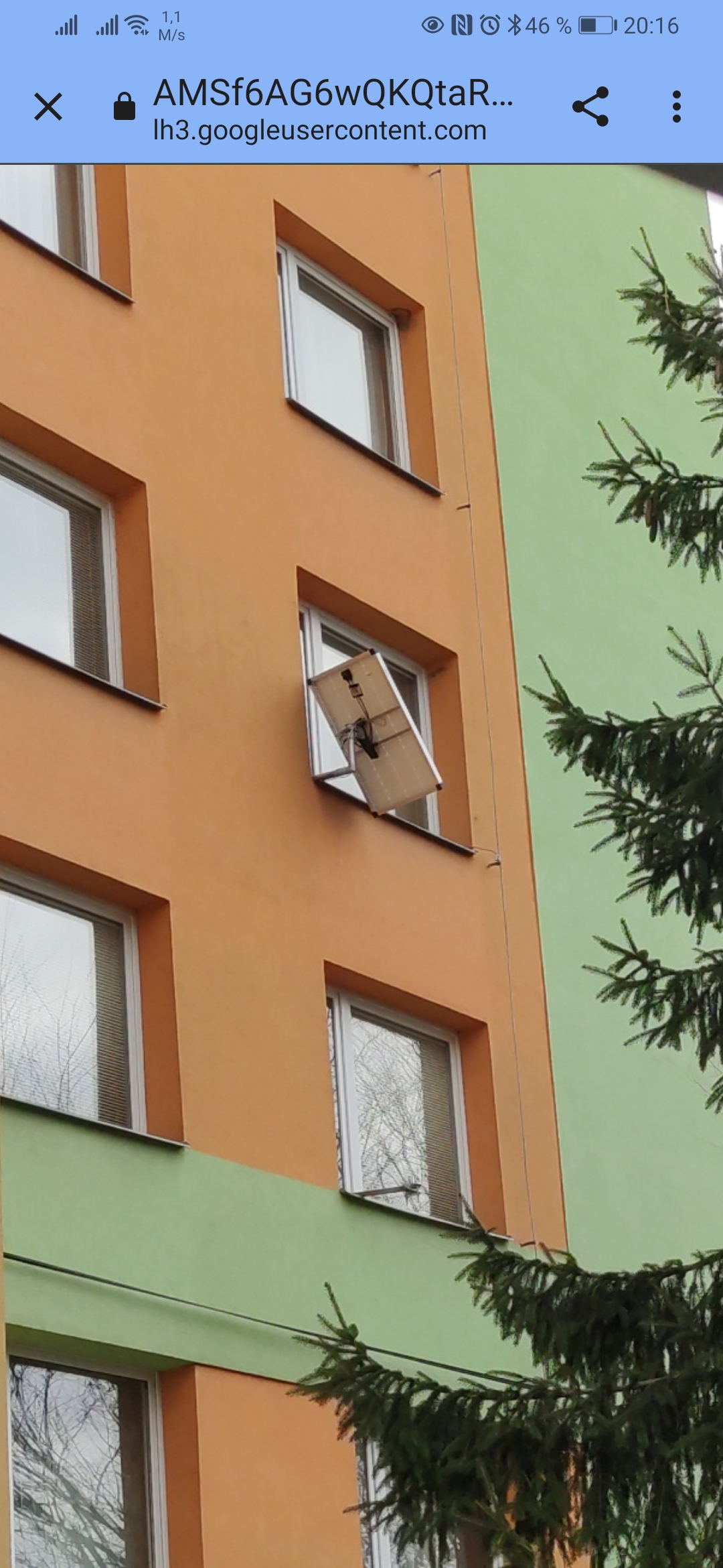

Ne že bych chtěl radit jak to udělat, ale pobavilo mě to. Zrovna včera mi to kolega zasílal a je to k tématu.
Jinak k věci, pokud dokážeš přemluvit osazenstvo na umístění zastínění oken panely co jsou poloprůhledné, tak asi nejlepší řešení je panel na stojáka před okno.

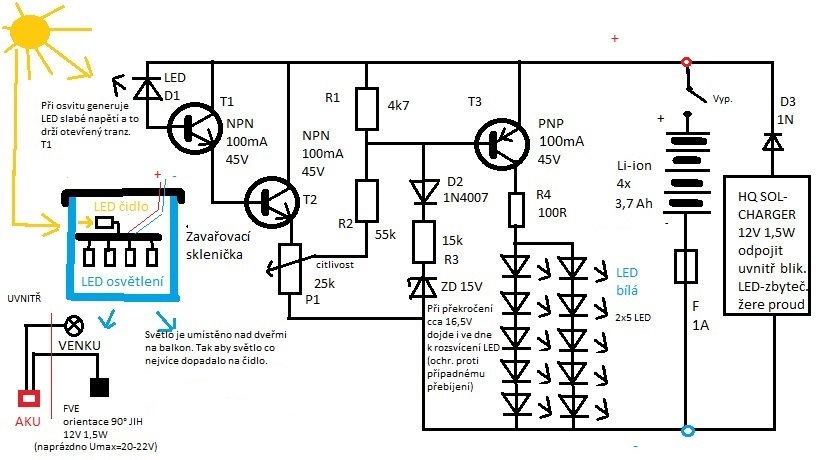

Zabudol som ešte podotknúť jednu dôležitú vec, spravil by som mini, alebo skôr mikro konštrukciu ktorá by panel dala aspoň do 15° uhlu ak by si mal okná ktoré sa neotvárajú šlo by to a dalo by sa to spraviť jednoducho vyrezaním trojuholníkov z nejakého UV odolného plastu, napríklad ten na ktorý sa lepia reklamy. Pri aj malom sklone získaš o poznanie lepší výkon a hlavne ti tam nebude stáť voda ktorá obsahuj kopec bordelu ktorý tam zostane keď voda z panelu uschne. A určite by som netlačil panely tesne k lavej stene kvôli tieňu.

Re: Projekt Solarni parapet
Přihodím pro inspiraci schéma té mé lampičky. "Skopec" projevil zájem o schéma, tak ho hodím rovnou sem. Třeba se někomu taky hodí. Nic složitýho a jistě by šlo vyřešit i elegantněji. Je to ze šuplíkových součástek co dům dal, baterky byly zachráněny před vyhozením do elektroodpadu, tak jsem jim dal šanci na druhý život. FV panel mi zbyl ze zrušeného auta, kde mi původně v zimě konzervoval baterku. Prostě jsem zužitkoval trochu toho nepotřebného elektrobordelu co mi bylo líto vyhodit. S pájením a instalací mi to zabralo necelý den a jeden večer vymýšlení. Víc jsem do toho nechtěl házet prachů ani času. Funguje to jednoduše, LED dioda je tu jako čidlo osvětlení. Ve dne generuje slabé napětí, to drží otevřený NPN tranzistor a ten naopak drží zavřený hlavní spínací PNP tranzistor osvětlení. Za soumraku (nebo při zatažené obloze) se situace otočí a plynule se pak rozsvítí LEDky na osvětlení. Regulátor tam nemám, vzhledem k "výkonu" je cokoliv jiného jen zbytečná ztráta. Jediná ochrana je tu pomocí zenerky, kdy při dosažení zvoleného napětí (nebo při odpojení AKU za jasného dne) dojde k rozsvícení lampičky. Je to provizorně-asi na furt vloženo do zavařovací skleničky nad vchod na balkon. Myslel jsem, že to exne tak do prvního půl roku, ale překonal jsem se a funguje to skoro 2 roky-vůbec jsem na to od instalace nešáh. Ty čínský solární lampičky to překonalo tak o 1000%. Na zimu doporučím vypínat, přece jenom ty baterky v zimě nejedou moc v ideálním režimu a nemá to žádnou detekci podbití. (Já na to samozdřejmě prdím a nechávám co vydrží, teď jde vidět i na intenzitě světla, že to není moc OK, léto je holt lepší.)
- Příspěvky: 8263
- Reputace: 1043
Dobrý, ale volenteho samosvit řeší rozsvícení PIR čidlem, a je jednodušší. Takže vynalezl jsi vymyšlené, ale aspoň sis u toho pohrál. V podstatě se chovám podobně.
