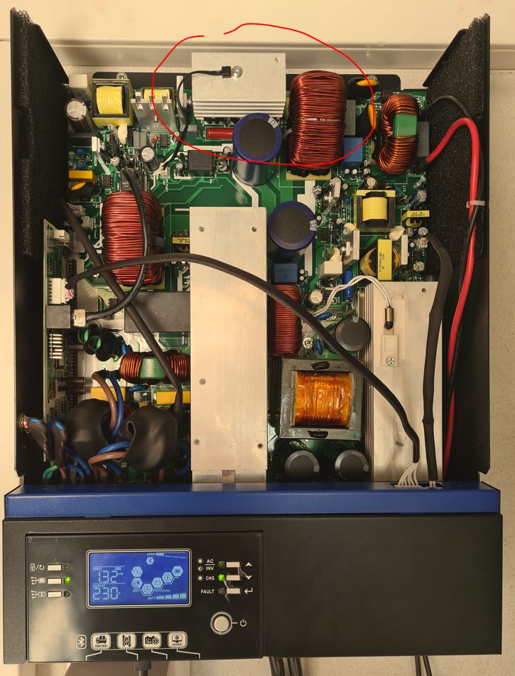

Tam mám za sebou 3 dny provozu, Dobíjení funguje dobře.
Zkoumal jsem co a kdy hřeje. Při malém konstantním odběru a běžícímu soláru nejvíce hřeje chladič nahoře. A to fakt dost povrchovka tak 80st.
Chlazení běží od otvorů shora dolů. Tenhle chladič, ale není v kanále, kde by nějak zásadně foukalo.
Přemýšlím, že bych do čelního panelu udělal díru s ventilátorem, abych tohle šílené teplo dostal z té krabice ven
PS: fotka je bez nasazeného plastu na usměrnění proudění vzduchu

mika píše:Tam mám za sebou 3 dny provozu, Dobíjení funguje dobře.
To je chladič Mppt regulátoru.Když jedou panely,tak hřeje i mě.
