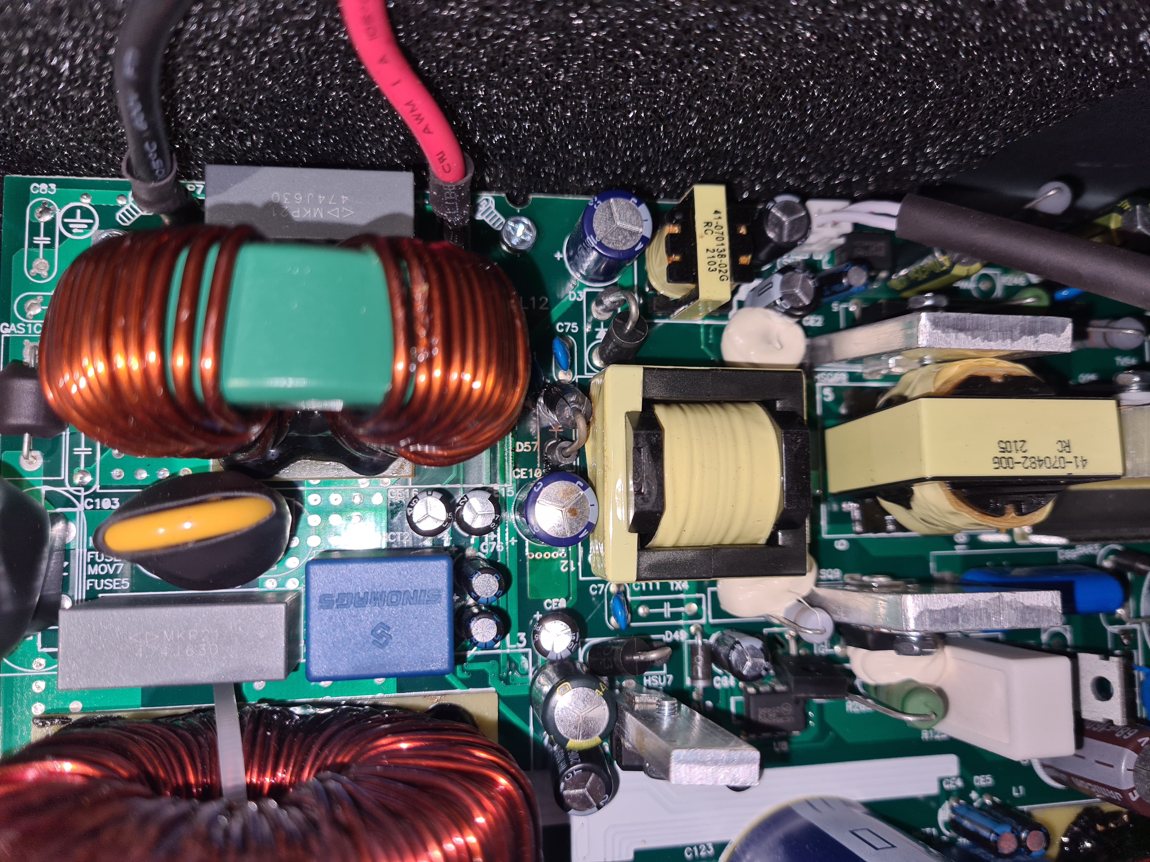

Na obrázku je shořelá dioda a několik nafouklech kondíků na sekudáru asi pomocného zdroje ....

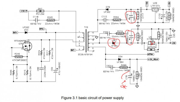

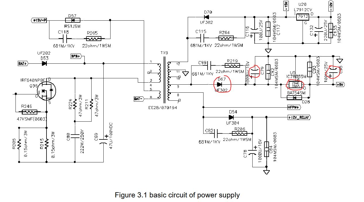

Tu je servisní manuál a strana o puklém kondenzátoru
https://www.manualslib.com/manual/18698 ... e=9#manual
dále
D57 - Short or explosion - + to -: 0.45V - to +: OL
dále

Re: Axpert VM III 5kw - odešel
Jeste me napadlo, nez tu diodu vypajis a ona se rozpadne, promer jeji odpor z obou stran. Pokud je ve zkratu tak ty kondiky se nafoukly tim ze do nich slo stridave napeti. To by vysvetlilo kondiky. Dioda mohla odejit prilis veljym proudem v propustnem smeru nebo prilis vysokym napetim v zavernym smeru.
Offgrid 11kW, Lifepo4

Tak dioda 0 Ohm ...

Tak tady je co viditelně odešlo, dal jsem neměřil ....

Otázka je, jestli odešla dioda kvůli kondenzátorům do zkratu, nebo naopak kondenzátory kvůli proražené diodě, což je asi pravděpodobnější. Mám dojem, že tohle je zrovna zdroj, co napájí procesor, tím pádem je asi vymalovaný...
Zkus tam poslat +5V ze zdroje, jestli to něco bude dělat, tak potom je šance to dát dohromady.
P.S. Mají to schéma namalovaný jak kdyby byli z austrálie, vzhůru nohama, chvilku jsem na to hleděl jak blb...

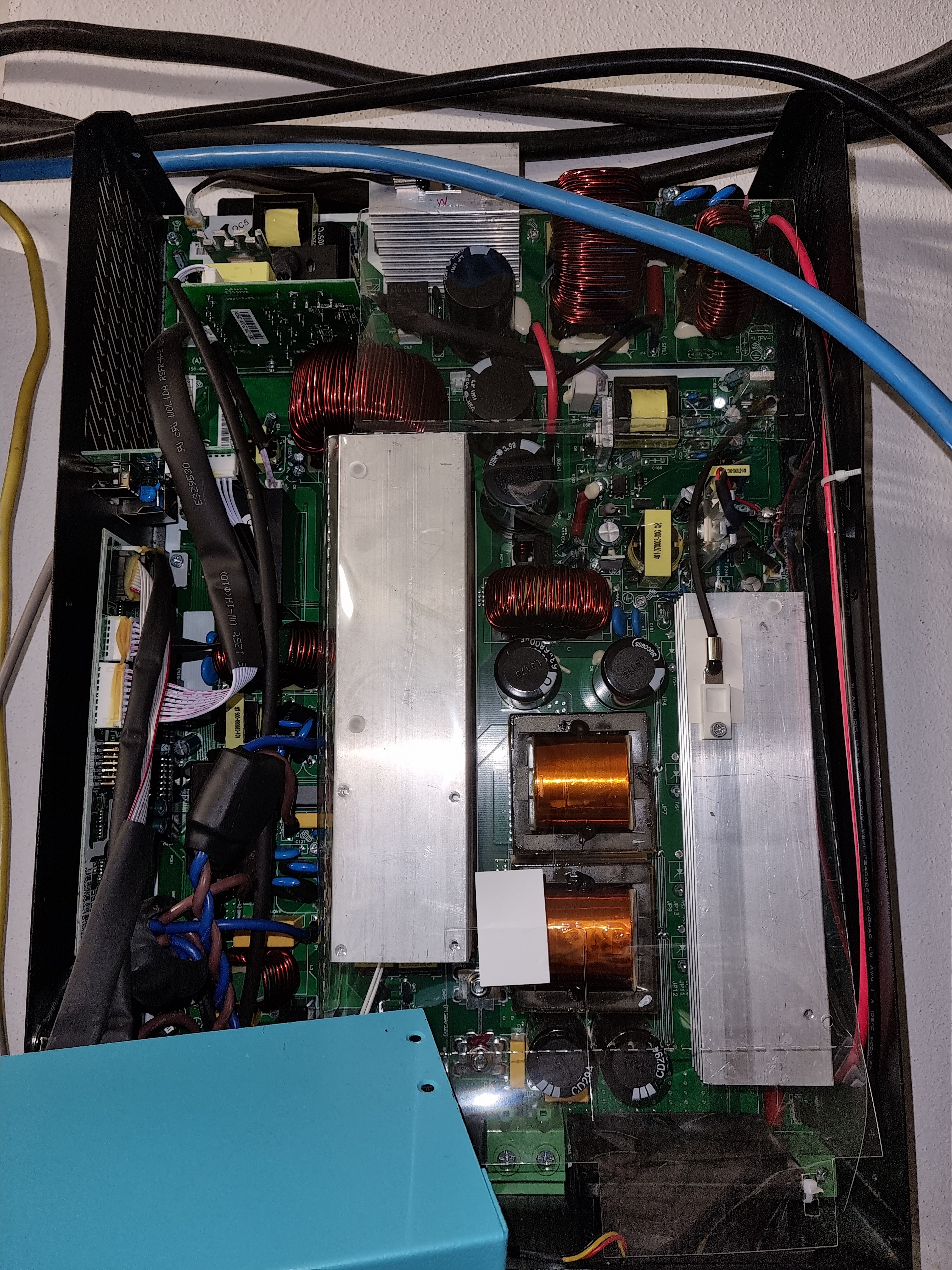

Pánové přidám sem pro srovnání fotku toho mýho Easunu.Moje otázka je proč mám v měniči z baterie 2 trafa.Na každou půlvlnu je samostané trafo???
- Příspěvky: 8497
- Reputace:1105
neee.... Takhle se to prostě pro větší výkony u HF dělá. Obvykle je to tak, že každý trafo dělá část napětí, zde cca 160V po usměrnění, a to DC se pak spojuje do série, ale jestli je tohle ten případ, nemůžu tvrdit na 100%, schéma jsem neviděl. V některejch HF měničích je těch traf třeba 5, tak k čemu by jich podle tebe bylo potřeba 5?
- Příspěvky: 7119
- Reputace:700
kodl69 píše:neee.... Takhle se to prostě pro větší výkony u HF dělá. Obvykle je to tak, že každý trafo dělá část napětí, zde cca 160V po usměrnění, a to DC se pak spojuje do série, ale jestli je tohle ten případ, nemůžu tvrdit na 100%, schéma jsem neviděl. V některejch HF měničích je těch traf třeba 5, tak k čemu by jich podle tebe bylo potřeba 5?
Jojo díky za vysvětlení.V menším měniči 12/230V mám trafa 3,tak máš pravdu.

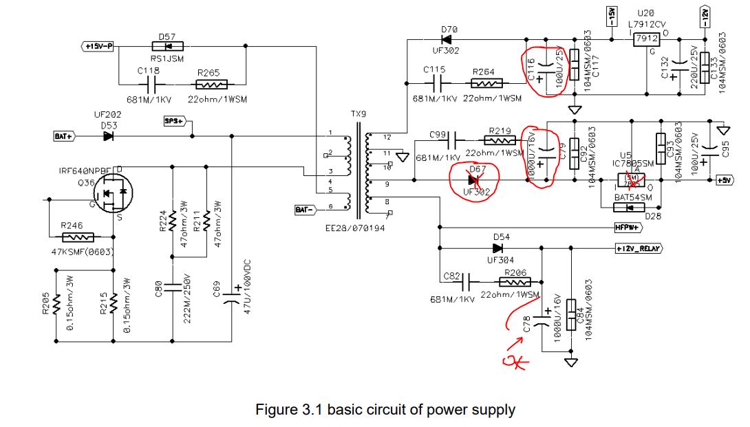

Když odešel i ten stabilizátor a kondík za ním, tak je téměř jisté, že odešlo i to co ta 5V větev napájí.mika píše:Tak tady je co viditelně odešlo, dal jsem neměřil ....

Nakonec nějaká naděje je, kondík na 5V nebyl nafouklý, byl to kondík na druhé větvi. 5V větev má odpor 7.8kohm a úbitek 1.1V. Zdá se, že tam něco přežilo. Zdroj jsem připojit nezkoušel, protože abych poznal, že to funguje potřebuju minimálně ještě 12V na napájení displeje. 7805ka nebyla na výstup prošlehlá, i když se celá úplně rozpadla. Tak si držím palce.
Objednal jsem součástky a je zvláštní, že je vše o jeden rozměr větší. Číňan fakt šetří.

No, nerob si veľké nádeje. Ak sa ten stabík rozpadol tak asi vieš čo ním muselo prejsť... Alebo to práve zachránila tá kapacita, no tažko tomu uveriť.7805ka nebyla na výstup prošlehlá, i když se celá úplně rozpadla.
Ale prajem ti nech to pobeží

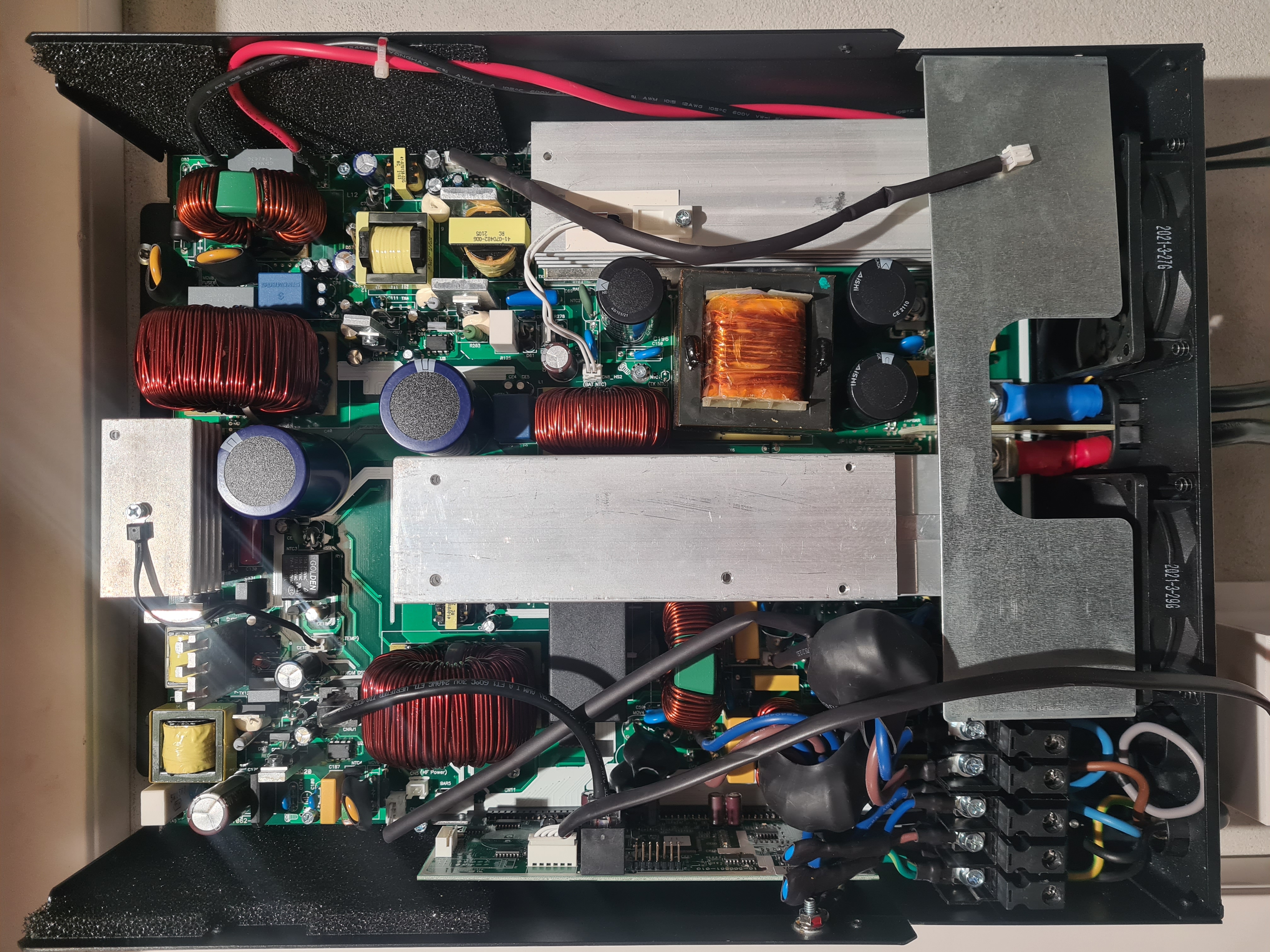

Není přidušené chlazení toho měniče těmi molitany na větracích otvorech?,Já tam nic takového nemám a určitě snižují průtok vzduchu.
