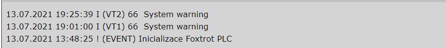

Hlásím se do klubu 66 System warning. Začalo mi to dělat od včerejška, kdy jsem:
- provedl update firmware na 6.76, včetně XCOM-LAN a XCOM-232
- přidal jeden XTM (tj. trochu se prodloužila CAN sběrna)
- udělal kompletní reset (přejmenování adresáře 02 na 03) a ručně znovunastavení.
Při znovunastavení jsem VT neměnil, kromě základních věcí jako float napěti a omezení nabíjecího proudu pomocí BSP (máte také BSP nebo je to na BSP nezávislé?)
Skutečně to vypadá, že hlášení chodí "za světla", alespoň přes noc hlášení nebyla.

Hmm porusil si zasadu c.1. - neupdatovat nic co funguje pokial nato nie je padny dovod. Downgrade na povodnu versiu si neskusal? V poslednom update sa menila default hodnota pre parametre {1589} and {1598} na No, predtym bola Yes. Nemoze to mat nejaky suvis?
Inak pre VT sa menilo "Improvement of PV fast undervoltage security management." co si mam pod tym predstavit neviem.

Po nastavení 10001 na "8" (=48V, z původního Automatic) se včera večer a dnes ráno počet "66 System warning" velmi výrazně zmenšil. To by podporovalo verzi "FW bug". Nevím ale zatím, jestli je to tím přenastavením nebo tomu pomohla (také?) nezatažená obloha...marsal64 píše:Hlásím se do klubu 66 System warning.

Aky je rozdiel v paneloch, nastaveniach pre VT1 a VT2 ?
Lebo ten warning sa castejsie vyskytuje u VT1.
Terminatory su OK ? T alebo O
DIP switche ? - 6 az 8 - Can speed / 10 kbps - 1 Mbps /
Jumpre ?
AKo je nastaveny cyklicky write ?
Jumpre ?

Žádný (synchronizace VT master). Ale oba VT mají jistě rozdílné kalibrace, takže VT2 může najet "rázněji". Jsem zvědav, co se potvrdí v následujících dnech.rottenkiwi píše:Aky je rozdiel v paneloch, nastaveniach pre VT1 a VT2 ?

me to zaclo opravdu az od update… predtim nic…
E2A, Studer 3xXTH 6000, 19kWp EXE Triton, 36kWh Pylontech

Jasně, to jen potvrzuje, že je to FW bug. Po nastavení toho 10001, viz výše, dnes večer znovu "jen" jeden 66 warning na jedno VT, tak to do nového update nějak přežiju, aspoň vím, kdy se VT uspávají a kdy probouzejíferrys píše:me to zaclo opravdu az od update… predtim nic…

Hloupébol-St píše:Mě to hlásí 66 u RCC a to nonstop ve dne i v noci.
"Mých" 66 z VT podle zkušeností dnešního podmračeného a deštivého rána parametrem 10001 odstranit nejde :-/. Ale informace, kdy se VT probouzejí/usínají je vlastně zajímavá, ne
Napadá mne jedině zkusit překabelovat (větší citlivost nového FW na chyby CAN??) a nebo počkat na nové FW.
Mám mimochodem vše origo Studer, nemám Fangpsuny.
A ještě mimochodem - včera byl u nás hoodně bouřkový večer a "Input voltage AC-In too low" přišlo tak 20x.

ja mam jednu el. studer a druhou fang... chodi to u obou... 10001 je upúln ejedno jak je nastaveno...
