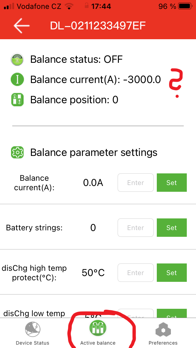

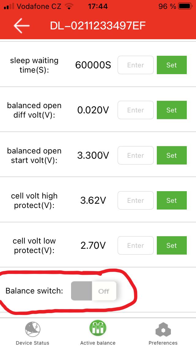

Re: Daly BMS
Ahoj všem uživatelům DALY Smart BMS.
Mám na LiFePo baterkách (48V/280Ah) tuhle BMS (verze 250A) a nějak se neumím vyznat v tom nastavení přes BT.
Poradíte někdo prosím?
Před poslední aktualizací té appky, byly ve spodní liště jen dvě ikony, "Device Status" a "Preference".
"Balancování se nastavovalo v Preferencích a několikrát jsem viděl, že ukazatel "Balance" je aktivní a systém balancuje. Nyní tam přibyla třetí ikona "Active Balance", ale nejde mi zapnout "Balance Switch" ani nastavit Blance Curent. Od doby, kdy přibyla ikona "Active Balance", jsem systém neviděl balancovat.
Kde dělám chybu? Nebo nemáte někdo prosím popis těch parametrů?
Na webu jsem našel jen popisy staré verze, bez prostřední ikony...
Díky za jakoukoliv pomoc.

Re: Daly BMS
Taky mám jednu a to samé. Nebalancuje náhodou jen při dobíjení? Tedy když je proud menší než nula? Počkal bych na zítřek.
Jinak jsem tam narazil na drobnou nepříjemnost, že pokud mám mobil nastavený na češtinu, tak aplikace zobrazuje hodnoty s desetinnou čárkou, ale zadat čárka nejde. Jde pouze tečka, ale tu zase aplikace asi bere jako nepovolený znak a změnu parametru nezapíše. Řešením bylo změnit jazyk mobilu na anglický, zadat nové hodnoty a vrátit zpět češtinu.
V odkaze píší, že to aktivní balancování vyžaduje dokoupení dalšího hardware, takž enás by se to týkat nemělo https://diysolarforum.com/threads/daly- ... ble.47249/

Re: Daly BMS
Ha, málo jsem se ponořil do hledání...
Je tak, appka je aktualizovaná pro ovládání nejen samotné BMS, ale nově i jednoampérového aktivního balanceru:
