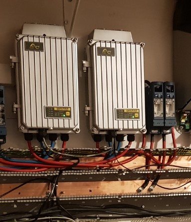

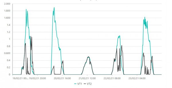

Studer - dva variotracky a dva různé průběhy výroby?
Mám dva identické stringy, každý na jeden Variotrack. Stringy téměř čistě na západ a východ, sklon 16 stupňů, bez zastínění, takže rozdíl ve výkonu, viz obr., mi nedává smysl a působí to na mne buď HW problémem nebo že jsou VT nastaveny každý jinak.
Než vytáhnu scom.exe a začnu zkoumat pojistky, dráty, atd., zeptám se z lenosti tady, jestli se s tímto někdo zkušenější nepotkal resp. jestli to nejde ověřit jednodušeji: když nastavím jánevím 10005 pomoci remote console na portálu, tak to zapíše pro oba Variotracky, které by měly být pak sesynchronizované, ne?
A přečíst hodnoty z jednotlivých Variotracků pomocí remote control na portálu tedy jde nebo to můžu jen pomocí scom ev. PLC apod. posazeného na XCOM nebo přes backup?
Měl jsem původně nabíjení sesynchronizované s XTM, pak jsem to rozpojoval (10037) - nemohlo by to souviset?

Re: Studer informacie
Tipnul bych to na nedostatečnou spotřebu. VT2 má měření napětí nakalibrováno o trochu jinak než VT1 a když je na sběrnici dostatečné napětí od VT1, tak se už VT2 nemá o co snažit. Vypadá to, že SW řešení není tak dokonalé, aby se mohly oba rozdělit o výstupní výkon spravedlivě na půl.
Pokud jsou identické a kabeláž to dovolí,stačí přehodit vstupy od panelů a uvidíš
Já bych viděl problém v těch různých délkách kabelů z VT na Busbar. Měly by být stejně dlouhé (myslím + i -) jinak to prý zlobí.
Tak to by bylo zajímavé, odhaduji rozdíl tak 20 cm na + (35 mm2) a 20 cm na - (250mm2). Zatím bych řekl, že hřebíček na hlavičku trefuje kybos. Edit - nepomlouvejte mne, fotka je před vyvazováním a rovnáním kabeláže
Veď je to jasné, kybos má pravdu. Špičky zo zeleného grafu sú akoby odčítané do čierneho grafu. Nie je to jednoducho kam dať a ten zelený treba "priškrtiť". Vlastne je otázka, či to má brať marshalovi spánok. Asi nie. On sa v tandeme vždy niekto fláka....
