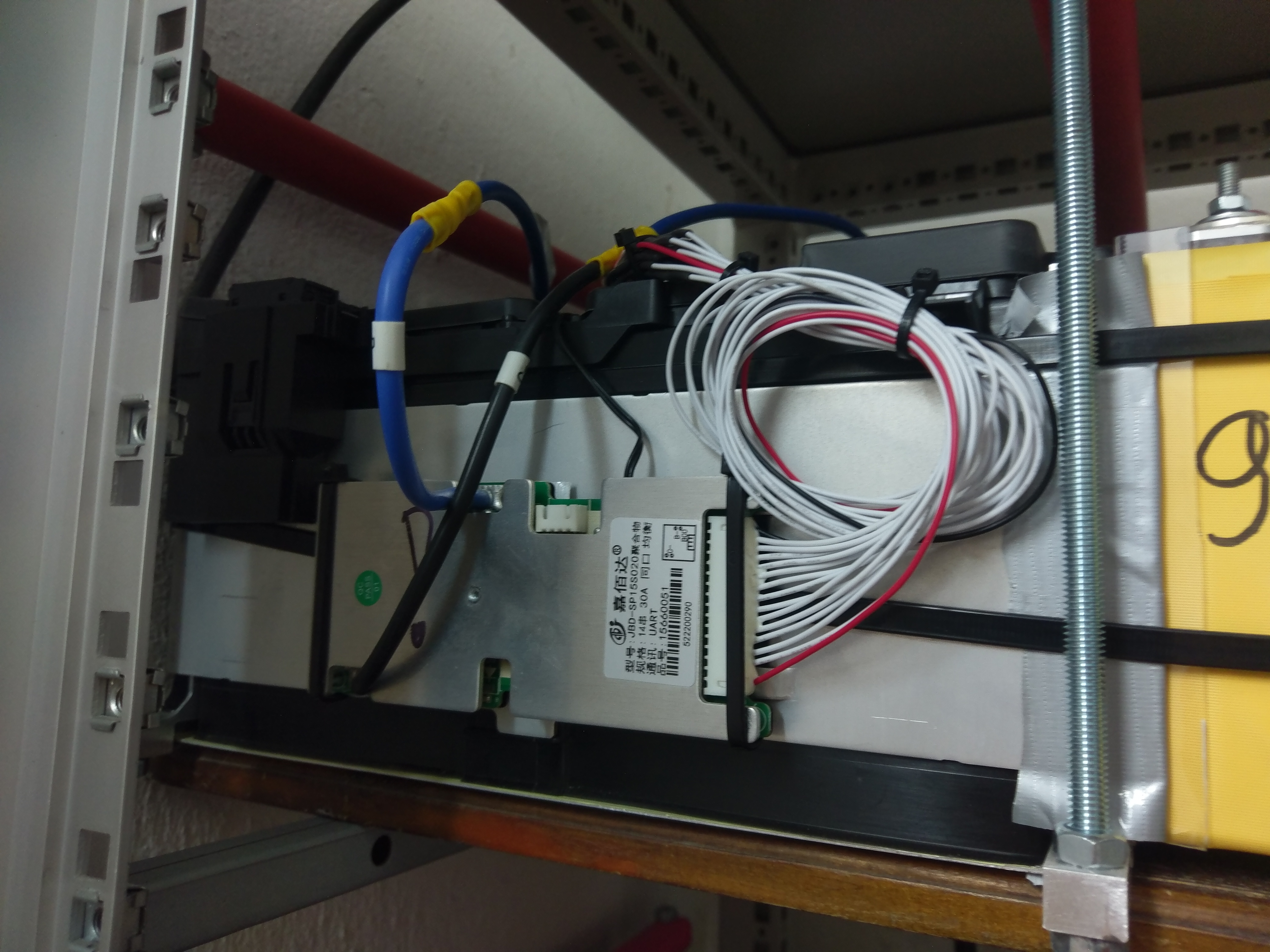

Každy paket je cez poistky spripojený na DC zbernice.

Celkom dobre vyzerajú tie púzdra na poistky. Akurát plánujem prejsť na rovnaké riešenie z bmw tak by sa mi také púzdra hodili

taky se mi to líbí, kde se dají pořídit?

Mám to od jedného tunajšieho člena, nebudem ho menovať.
Ak by mal ešte toľko, že by sa ich chcel zbaviť, tak sa tu určite ozve.

Nemohl bys nám prosím vyfotit detail toho pouzdra/krytu? Nebo není tam nějaká značka výrobce či nějaké jiné vodítko?
díky

kompletná dokumentace:redcrown píše:Nemohl bys nám prosím vyfotit detail toho pouzdra/krytu? Nebo není tam nějaká značka výrobce či nějaké jiné vodítko?

ETI dělá i s průhledným krytem typ NVPPIP.
https://eshop.elkoep.cz/documents/etizb ... _nv_hv.pdf
Asi se bude shánět o něco hůř než OEZ....
