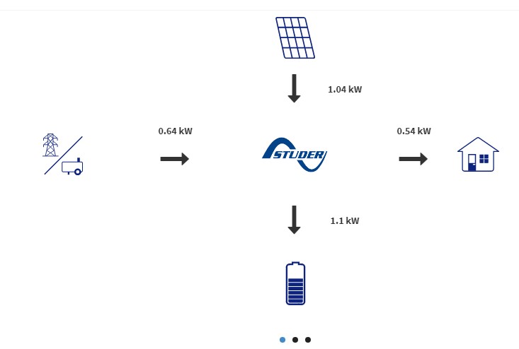

FYI Studer, vypnutá battery priority a charger
Podělím se s jednou ze zkušeností, které sbírám v medových týdnech provozu domácí FVE. Na obrázku níže je vidět, co se právě děje v situaci, kdy:
- je vypnutá Battery priority, je vypnutý Charger, řízení spínání transfer relé nastaveno podle SOC
- momentálně je sepnuto transfer relé, protože dříve bylo dosaženo spodní nastavené hladiny SOC
- není ještě tedy dosaženo horní úrovně SOC pro vypnutí transfer relé
Panely dodávají tolik, že by to momentálně dům uživilo. Nicméně energie z panelů je použita pro dobíjení baterií (k ní se přidá malý proud, který do baterie teče z DS i při vypnutém chargeru) a spotřeba domu je tak živena stále ze sítě přes transfer relé. Je tedy (téměř) zachováno, že "chci nabíjet pouze z baterií" a baterie začne (spolu s panely) fungovat jako zdroj pro dům až po dosažení horní úrovně SOC.
Účelnost takového nastavení je samozřejmě k individuální úvaze, výhodou může být menší cyklování baterií.

Ano, toto je přesně ta nectnost práce bez BP. Podle mě se té BP zbytečně bráníš. Je taky otázka, jak dobře ti bude fungovat. Já jsem z toho prvního pokusu nebyl zrovna moc nadšený.

Přesně tak. Toto by řešilo battery priority na nějakou rozumnou minimální hodnotu napětí baterie. Pod tou hodnotou se bude snažit každopádně nabíjet, nad hodnotou B.P. by to šlo do spotřeby. Je tam tedy pásmo asi 1V, kde se o to proporciálně dělí.

Rozumím a děkuji!
Edit: hmmm, funguje batery priority v paralelu?
Cit manuál: "1296 Batteries priority as energy source (Not in parallel)"

Tady bohužel nedokážu sloužit, nemůžu skusit, mám jenom jeden.marsal64 píše:Rozumím a děkuji!
Ale vím, že určité věci, které Studer nedoporučuje, nebo nemají fungovat, tak jdou.
Tady bude asi problém spíš pokud by byly zapnuté nabíječe u těch paralelních Xtenderů. On totiž neměří proud na DC straně Xtenderů, jenom celkový přes BSP, alespoň tak to vidím. A asi může být problém v správném dělení těch proudů. Chce to zkusit.

Fungujemarsal64 píše:Rozumím a děkuji!
Mam dva paralelne 1296 Yes , 1125 No
