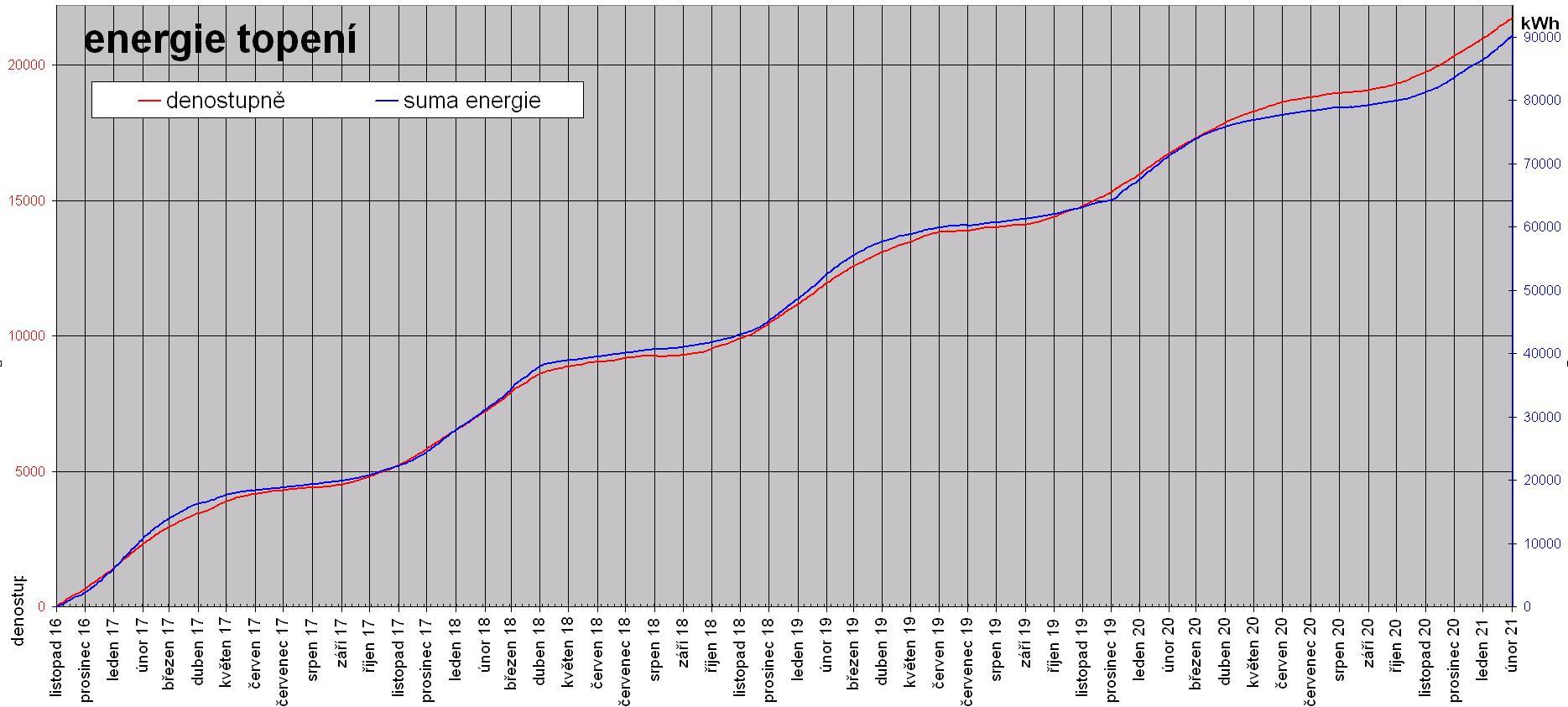

Dnes jsem na topení spotřeboval 37 kWh a 22 kWh z toho dodala FVE. Průměrná teplota exteriéru byla u nás dnes -6°C a v interiéru jsem udržoval 23°C.PapoS píše:Ja mam dom 107 m2, tepelne straty 2,15 kW pri - 15 stupnoch a kurim/chladim TC zo vzduchu, ktore je na streche.
Spotreba kurenie aj chladenie spolu okolo 2000 kWh rocne. Vonkajsia jednotka stoji cca 900 euro.
Efektivitu topného systému lze dobře sledovat srovnáním spotřebované energie na topení s křivkou denostupňů (což je průměrný denní rozdíl teplot interiéru a exteriéru). Sleduji tyto křivky již od doby instalace TČ a mohu potvrdit jejich vypovídací hodnotu.
