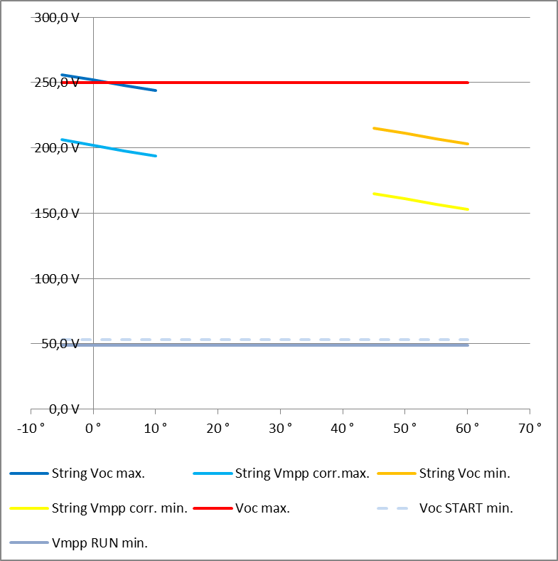

Tady je graf napětí podle výpočtu přímo od Victronu, na limitní napětí se dostávám kolem nuly a pouze VoC, jinak je z grafu patrné, že Vmpp je hluboko pod limitem a victron nepíše, že napětí nad limit určitě zlikviduje regulátor, píše pouze, že může, takže si tam dle všeho nechali nějakou rezervu.Vitek píše:kvůlí pár mm2 budeš riskovat že se ti vodpráskne MPPT? OK tady se naše cesty rozdělují ! Mnoho štěstí

V pořádku. Victron není axpert. je třeba systém dimenzovat na nejvyšší možné systémové napětí na paneech v minu 20. tak a ted to tam dosadte a je toxmasin píše:Tady je graf napětí podle výpočtu přímo od Victronu, na limitní napětí se dostávám kolem nuly a pouze VoC, jinak je z grafu patrné, že Vmpp je hluboko pod limitem a victron nepíše, že napětí nad limit určitě zlikviduje regulátor, píše pouze, že může, takže si tam dle všeho nechali nějakou rezervu.Vitek píše:kvůlí pár mm2 budeš riskovat že se ti vodpráskne MPPT? OK tady se naše cesty rozdělují ! Mnoho štěstí
sorry tohe je bez debaty, fungovat to muže než se odpojí zátěž a pojedou panely naprázdno.. co je nesrozumitelné to je jako u hluchých a slepých... neriskujte.
Dělejte jak mysíte , nikde nemáte zaručené že se vám nepřepáli pojistka na výstupu z nabíječe nebo nebudou např odpojeny baterky nebo cokoliv. jakýkoliv nestandardní stav. uvědomte si že systém je tak spolehlivý jako je spolehlivost nejhoršího z článků a to maximálně. mže být i hůř.
No to je ode mě konec debaty napsal sem to 4x.
a masine když už tak odpovídáš s victronem ve vlákně axpert jen tak mimochodem. axpert není victron...
Howk konec debaty
