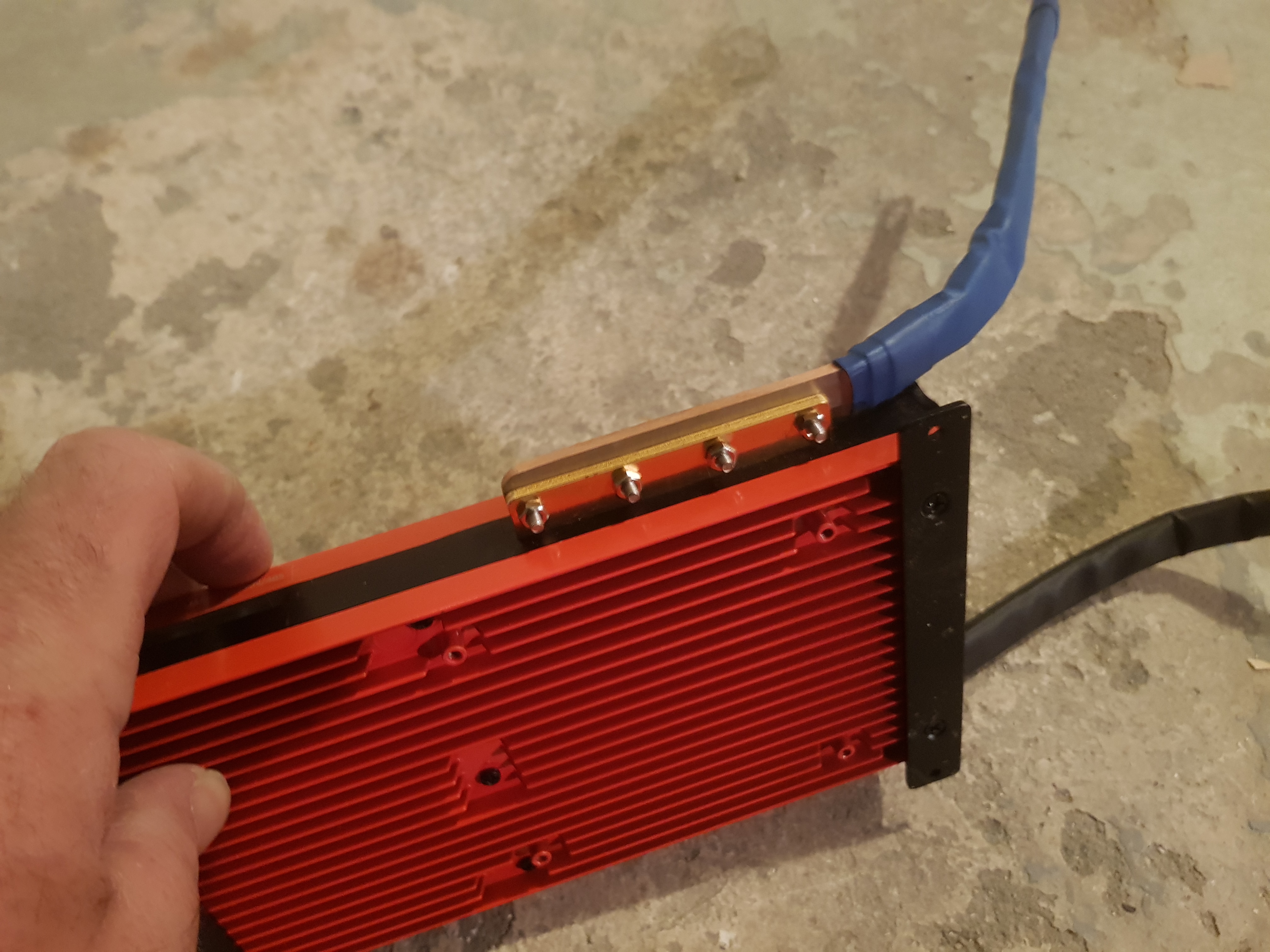

Je to blbůstka, ale zeptám se:
Dorazila dnes Daly BMS, kterou chci umístit naležato na dno plechové skříně vedle baterek - asi přichytím na nějaké kousky instalačních lišt. Rád bych ale izoloval ty masivní přívody (B- a P-) na BMS proti náhodnému zkratu (který já umím).
Existuje něco elegantnějšího než to zahamtat izolační páskou? Snad něco jako: https://www.nanoprotech.cz/sprej/nanoprotech-electric/ ?

A co pouzit smrstovaci buzirku?
Ten sprej bych pouzil tak maximalne jako ochranu pred vlhkosti u tistaku.

Kvůli chlazení nechci dávat smršťovací bužírku přes půlku BMS :-/.Mikel píše:A co pouzit smrstovaci buzirku?

V chlazeni bych problem nevidel. U toho spreje pisou zivotnost 1rok. Buzirka je jistota.marsal64 píše:Kvůli chlazení nechci dávat smršťovací bužírku přes půlku BMS :-/.Mikel píše:A co pouzit smrstovaci buzirku?

Hmmm, asi to tak dopadne, díky.Mikel píše:Buzirka je jistota.

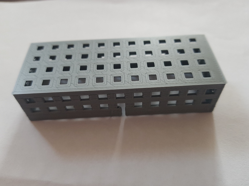

3d tisk a namalovat krytí. 3d tu určitě někdo má.

Na podobné věci používám zacvakávací elektroinstalační lišty. Vhodná velikost ti bude držet za hlavy šroubů a matice. Pokud to není úplně dle mých představ pojistí to stahovací páska.

3D muzu vytiaknout, ale potrebuji model

Na propojky clánků Samsung SDI jsem si také nechal udělat krytky na 3D tiskárně viz přiložený obrázek.

Hmm, tak k 3D jsem ještě nedokovertoval, díky za inspiraci.
