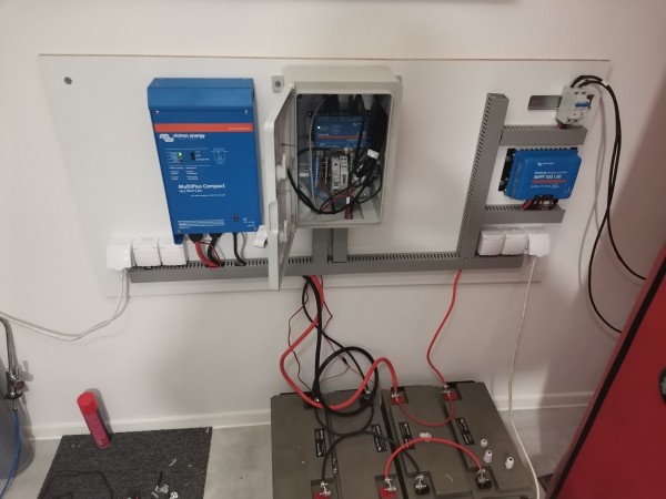

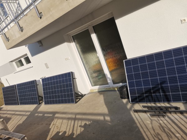

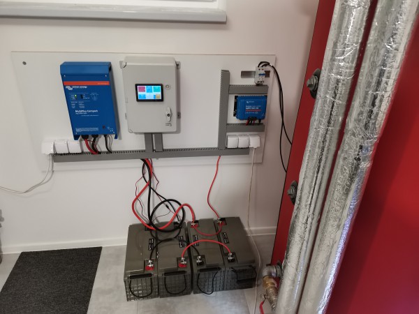

Po cca 2 mesacnom studovani a ziskavani rozumov z Vasich " FVE " som sa rozhodol pre vlastny pokus
stadium testovania vid foto
4 x EXESOLAR 290 - 1160 Wp
Regulator MPPT Victron 100 / 50
Baterie 24 V system - 4 x 130 Ah Gel Victron
Menic Victron Multiplus Compact 1600 VA / 24 V
Victron Cerbo + display

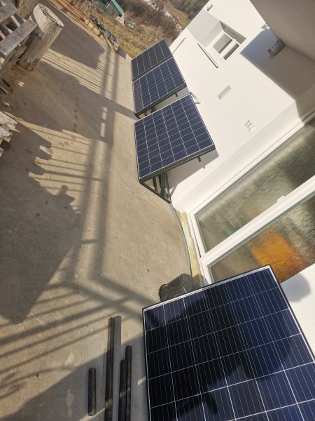

Stojany na panely svojpomocne zvarene s ohladom na to, aby moc nezaberali miesta z terasy a amatersky bez elektro vzdelania pozapajane vratane "rozvadzaca"

Chyba prepojenie dvoch nam najblizsich polov na bateriach kvoli symetrii. Pridal by som potom aj balancer na 24 V. Visiace droty z poistiek pred regulatorom .....
Kable z menica pripojit na vnutorne alebo vonkajsie baterie. Z regulatora detto.

Škoda jen těch stínu na panelu od toho zábradlí bude ti minimálně teď v zimě hodně zlobit pokud jde o výkon fve . Jinak výběr komponentů bude minimálně pro FRSO takový menší orgasmus. Menší uhlazení kabeláže případné doplnění jištění u baterie a na první instalaci pěkné

vidim tam akumulacnu nadrz. neni v tej miestnosti moc teplo? inak pekna instalacia
a uvidis ako na tom budu tiene v lete kvoli balkonu hore medzi panelmi. Samozrejme tento sklon co teraz vidime je "zlahka neoptimalny" pre leto.

Co sa tyka zatienenia zo zabradlia, tak cez leto by to malo byt ok kedze teraz mam slnko najnizsie a zatienenie mam cca 10 cm, ked uz mi slnko zachadza za stromy. Foto z terasy

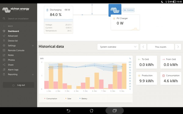

Dava mi to napr. dnes :
a za tento mesiac
Co sa tyka balancera, mam 1 Victron balancer, ale predpokladam, ze potrebujem 2 alebo ? a este zostavu doplnim, ked budem mat pozadovany kabel o
https://www.neosolar.sk/poistny-odpinac-k-baterii-50-a
- Reputace: 239
Re: / SK / okolie Žiliny 1160 Wp
No určitě bych zvolil spíš něco výkonnějšího precijen měnič má 1600va což je tou plném zatížení podstatně více než uvádí výrobce na tom odpinaci a kór když to uvádí na střídavém proudu
