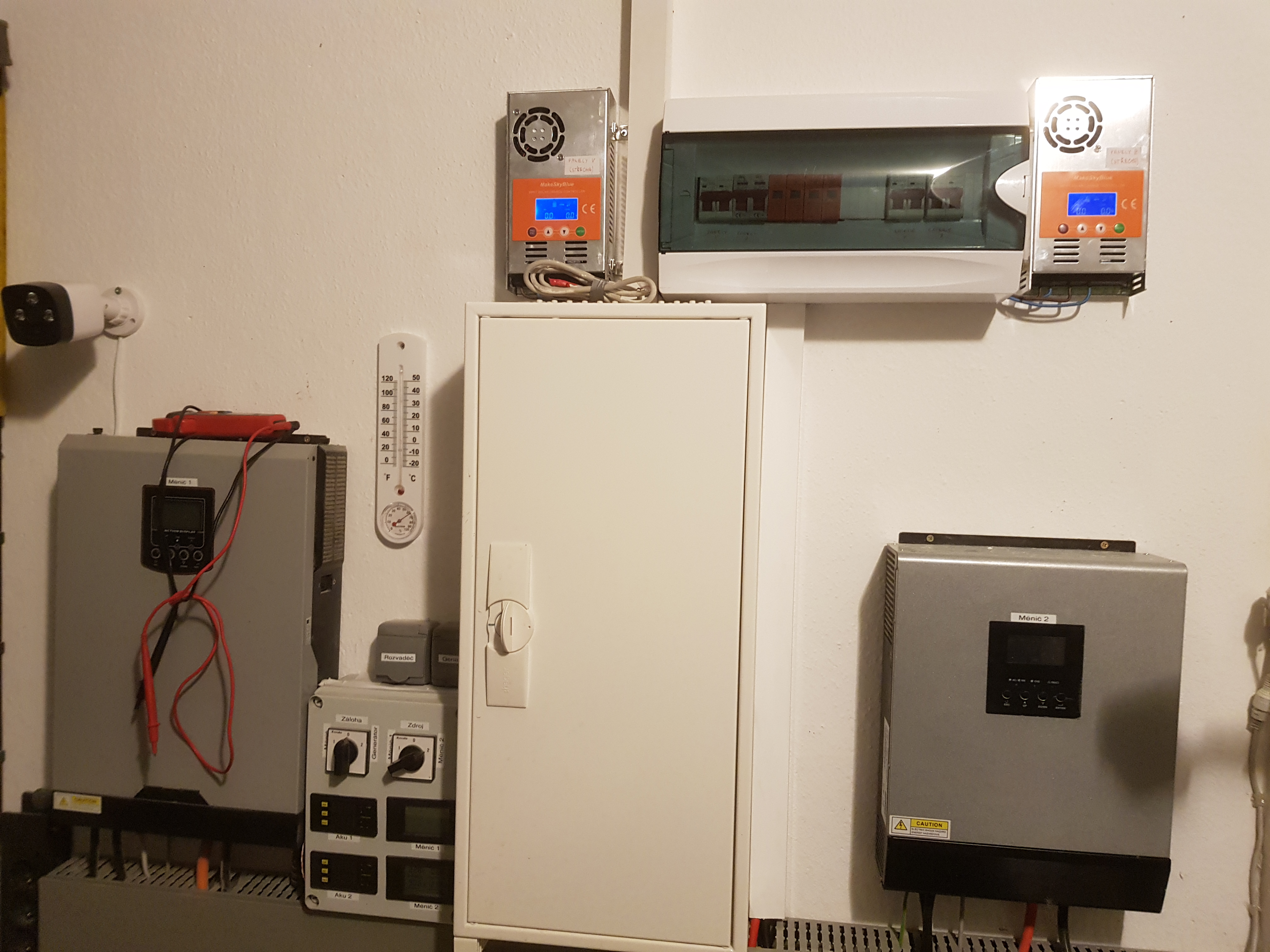

Anamnéza jedné solaritidy
Přátelé, zamýšlel jsem se při příležitosti instalace druhého Makesky v poustevně nad postupným vývojem své solaritidy. Níže pokus o anamnézu. Tristní čtení a to jsem mnohé vynechal…:
1. Hurá do FVE, distribuční síť fuj, čistý ostrov je to pravé, poustevna bude sloužit jako krásná trucovna. Tak co nejjednodušeji: pořídím si jednu krabici – toho Exaperta, nebo jak se to jmenuje, na zahradu dám panely na jih, asi ty ze Znojma, když to na mypower.cz frčí, deset musí stačit každému. A budu se mít.
2. Youda má UPS, to se mi líbí, také si pořídím UPS. Ale uuups, ty UPS jsou drahé, pořídím si levného Easuna a budu ho používat jako UPS.
3. No, když už mám ty dva měniče, jakápak UPS, zapojím je oba na přepínač a bude záloha, když jeden odejde (nápad https://forum.mypower.cz/viewtopic.php? ... 84#p100990 je sice kreativní, ale v podstatě úchylný, realizován a ihned zrušen, zbývá z něj pohodlné přepínání i možnost nabíjení baterek generátorem najednou oběma měniči)
4. Musím mít nějaké měřátky, tak rovnou pár shuntů, světýlkové měřiče, co doporučuje volente, a taky různé měřiče na rozvody 230V. Aha, ale mezitím jsem naprogramoval měření s PLC Foxtrot, takže ty světýlkové měřiče jsou vlastně zbytečné, když stejně pořád čumím do Foxtrotího webu a ne na světýlka. Tak je vypneme, ať nežerou energii, ale necháme je na místě, co kdyby, ne?
5. Ten větší Axpert pořád hučí, ten menší Easun hučí jen při větším výkonu, tak přepnu na něj – a v noci je ticho, paráda.
6. Větší Axpert má dost vysokou vlastní spotřebu, ten malý Easun výrazně menší – takže Axpert vypnu a bude fungovat jako MPPT regulátor.
7. Pomoc, mám málo panelů, musím dát na střechu naležato nějaké „rozptylové“ panely, abych měl větší šanci přežít na čistém ostrově bez DS zimu. Takže je dám do toho Easuna, který má PWM – aha, nedám, protože to neutáhne výkonově, musím koupit pro půlku střechy jedno Makesky.
8. Ajaj, PWM Easunu funguje na půlku střechy blbě – na 24V je napětí „mých“ panelů při špatných podmínkách příliš nízko (https://forum.mypower.cz/viewtopic.php? ... 57#p134955). A každý wattík se počítá – takže místo PWM dáme MPPT, přepojíme z 6P na makeskyovských 2S3P. Jupí, hned je tu více wattů, paráda, že jsem to neudělal hned?
9. (včera) No, to ty „kombinované měniče“ tedy využívám: Apxert funguje jen jako MPPT regulátor, Easun funguje jen jako čistý měnič… Dobře, jakousi postupnou logiku vývoje to má, krásně jsem se naučil, teď už do té poustevny nedám ani korunu, pokud něco neodejde, už je to dobré. Aha, nojo, pravda, už jsem objednal ještě jeden pack baterek, když mi ten činský nepodarek odešel mou blbostí (https://forum.mypower.cz/viewtopic.php? ... 30#p134222). Dobře, ale to už bude poslední poslední investice! Tu vyšší vlastní spotřebu Easuna oželím i v zimě a to druhé MPPT funguje skvěle a postará se. A jednou, možná, za pár let, vyměním Easuna za nějaký „zimní“ měnič, který bude mít malou vlastní spotřebu. Teď už peníze a čas budu směřovat jen do druhé FVE (kozlovna)! Přece nejsem úplný cvok, ne?
10. (dneska) Cože?? https://forum.mypower.cz/viewtopic.php? ... on#p137020? To snad není možné, to mi do poustevny sedí jako p…l na hrnec, musím mu napsat…

Re: marsalova poustevna
Jak to mas s tim PWM vs MPPT?
Ja delsi dobu sleduji a porovnavam 2p2s na MPPT a ty stejne panely stejne orientovane v zapojeni 2p na PWM. A musim rict, ze z.meho pohlwdu je to burt. Dava to stejne a nebo o.par wattu vic dava PWM to ale muze byt chyba mereni.
Na delsi trasy a velje mnozstvi panelu mppt setri kabelaz, ale na kratko a par panylku u me vede pwm.
Bavim se o 24 V systemu a panel klasika 60 clanek s Ump cca 29V. Baterie life, strop na 27,4V.
Mi nejde ani tak o součty, ale o ty hraniční stavy (mlha, šero, zima), které chci využít na rozptylových panelech naležato do maxima. Řešil jsem tedy nikoli součty, ale situaci, kdy 1S PWM měl ještě příliš nízké napětí na to, aby něco dal, oproti 2S MPPT, které už na stejných panelech dávalo (viz zmíněné https://forum.mypower.cz/viewtopic.php? ... 57#p134955).
Bude to asi hodne o konfiguraci, ja to mel dneska presne obracene, zatim co MPPT jeste ani nenajele tak PWMka uz davala 10W .
Jasně, může to být o tom konkrétním PWM v Easunu v kombinaci s konkrétními panely, ale v mém případě kostky byly vrženydumi píše:Bude to asi hodne o konfiguraci, ja to mel dneska presne obracene, zatim co MPPT jeste ani nenajele tak PWMka uz davala 10W .

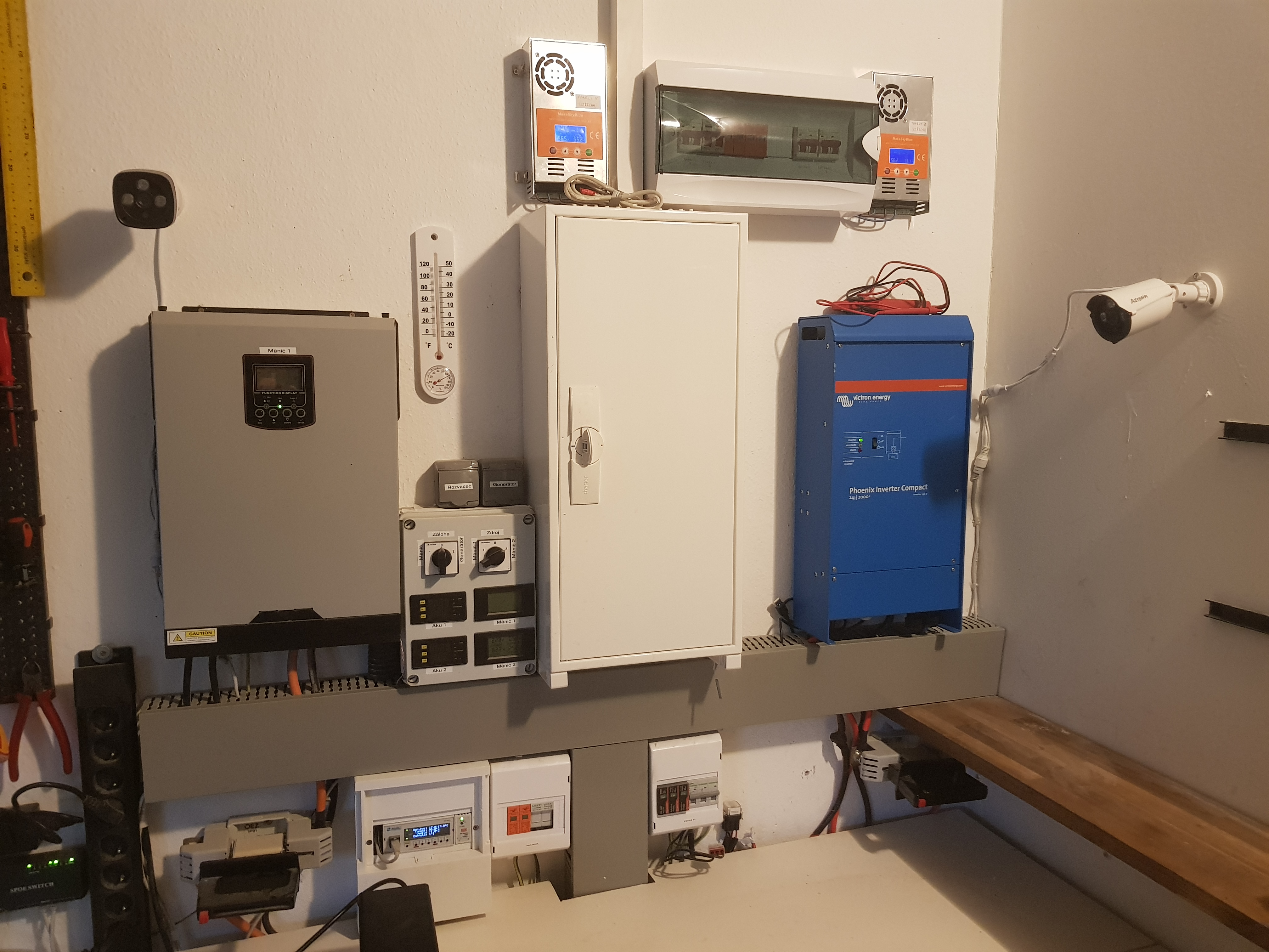

marsalova poustevna se chystá na zimu
Výměna Easunu za Victron jako "zimní měnič" provedena (díky, bready), vlastní spotřeba tedy menší.
Dva Makesky dávají v mlze, která tady teď je, ze střechy 150W (jižní panely hlásí 20W...).
Zjistil jsem navíc, že naftové topení Planar má asi poloviční spotřebu proti tomu starému čínskému a topí dobře.
A dnes mám namířeno ještě pro jeden pack baterek
Víc se udělat moc nedá: tak, zimo, jen si pojď.

Re: marsalova poustevna se chystá na zimu
Ty modré krabičky se i mě líbí, jinou barvu nekupuji.marsal64 píše:Výměna Easunu za Victron jako "zimní měnič" provedena (díky, bready), vlastní spotřeba tedy menší.
A dnes mám namířeno ještě pro jeden pack baterek.
Mno...FRSO píše:Ty modré krabičky se i mě líbí, jinou barvu nekupuji.marsal64 píše:Výměna Easunu za Victron jako "zimní měnič" provedena (díky, bready), vlastní spotřeba tedy menší.
Vlastní spotřeba menší o cca 20W, což se v podmínkách bez DS počítá, ale při výkonu, kdy byl EASUN zcela zticha, Victron pomalými otáčkami, ale přece zapíná ventilátorky. Navíc po jejich vypnutí je zapne znovu za cca 5s -
Noci sú dlhé, bude to aj cca 16 hodín...... Potiaž je, že nevieme, koľko energie prešustruje ten "horší" menič za zvyšných 8 hodín cez deň pri vyšších výkonoch. Celková bilancia tak nakoniec za celých 24 hodín môže prekvapiť. Nerozhodne tak nakoniec kvalita konštrukcie resp. priebeh účinnosti v závislosti na zaťažení ? Kto to objektívne porovná, tomu dám 10 dobrých puntíkov a pošlem vietor, nech rozoženie hmlu a mraky ))
Stále si myslím, že na noc a pre hibernovanú domácnosť je potreba druhého akurátneho meniča objektívna.
Jasně. Victron teď pojede "v zimě" napořád, protože v poustevně utáhne i běžný provoz, dokonce včetně střídmého vytěžování, pokud nastane podobně jako před týdnem. Pokud je třeba více, přepnu na druhý měnič, který je standardně vypnutý a slouží jen jako MPPT solární nabíječ.vlkazajac píše:Noci sú dlhé, bude to aj cca 16 hodín...... Potiaž je, že nevieme, koľko energie prešustruje ten "horší" menič za zvyšných 8 hodín cez deň pri vyšších výkonoch. Celková bilancia tak nakoniec za celých 24 hodín môže prekvapiť. Nerozhodne tak nakoniec kvalita konštrukcie resp. priebeh účinnosti v závislosti na zaťažení ? Kto to objektívne porovná, tomu dám 10 dobrých puntíkov a pošlem vietor, nech rozoženie hmlu a mraky ))
Ale další záporný bod pro Victron: pokud zapnu vysavač (1kW), výrazně blikne světlo. To s Easunem tedy nebylo.

Ještě k Victronu
Jeden kladný bod Victronu připisuji - opravdu se jeví přetížitelně.
Vytěžuji se svým Victronem (https://forum.mypower.cz/viewtopic.php? ... on#p137600 ) až někam k 1600W a pomocí PLC hlídám výstupní výkon. Pokud se spustí třeba čerpadlo na vodu nebo klidně vysavač 1kW, Victron blikne na přetížení, vzápětí mi PLC rychle stáhne vytěžovací výkon, Victron přestane blikat a nedojde k výpadku. Takže to je OK.
Ale... Strašně ten Victron při vyšším výkonu "transformátorově" drnčí... Je to tím, že je to starší kus tady od breadyho za odpovídající cenu nebo to pozoruje někdo u Victronů obecněji?
