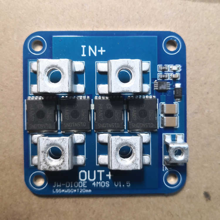

U ideální diody vidím problém ve spolehlivosti. "klasická" i třeba schottky dioda se otevře kdy má a zavře kdy má, pokud ji nezlikviduje výboj blesku nebo jiná živelná pohroma. U FET diody je možností, že selže, mnohem víc. Jedna z nich je třeba to, že potřebuje vlastní napájení, některý zapojení zase nemusí dostatečně spolehlivě odpojit napětí v závěrným směru. Při proudech okolo 50A se značným zvlněním (vstup mppt) může tahle věc způsobit chybnou detekci směru proudu a odpojit panely od regulátoru. tohle:
vypadá celkem funkčně, ale problémy jsou: pokud má být ta dioda přesně takhle, tak potřebuju P-MOS tranzistor, asi dokonce pár kousků paralelně. trochu problém, cenovky od 258Kč/kus, a asi by to chtělo aspoň dva paralelně, na rozdíl od N-mos, kterých je na výběr hromada, levně, a i v šuplíku bych jich našel. Navíc si nejsem jist, jak by si daný zapojení poradilo s kapacitou gate 66nF (pro 2ks tech z odkazu na TME). Takže asi ne, když je slunka málo, nikde se nic moc neprotápí, a když je ho hodně, tak není co řešit. Kdyby někdo dodal osvědčený zapojeníkterý používá N-mosfety, tak bych do toho asi šel. Uvedený schéma je jenom ideový, pro 150V by muselo být omezený napětí na gate mosfetu, a ty odpory by asi taky musely být jinak...
vypadá celkem funkčně, ale problémy jsou: pokud má být ta dioda přesně takhle, tak potřebuju P-MOS tranzistor, asi dokonce pár kousků paralelně. trochu problém, cenovky od 258Kč/kus, a asi by to chtělo aspoň dva paralelně, na rozdíl od N-mos, kterých je na výběr hromada, levně, a i v šuplíku bych jich našel. Navíc si nejsem jist, jak by si daný zapojení poradilo s kapacitou gate 66nF (pro 2ks tech z odkazu na TME). Takže asi ne, když je slunka málo, nikde se nic moc neprotápí, a když je ho hodně, tak není co řešit. Kdyby někdo dodal osvědčený zapojeníkterý používá N-mosfety, tak bych do toho asi šel. Uvedený schéma je jenom ideový, pro 150V by muselo být omezený napětí na gate mosfetu, a ty odpory by asi taky musely být jinak...ostrov skoro 8kWp neustále ve stádiu zrodu: smartshunt(ex WBJR), MPPT150/45, MPPT 250/100(ex midnitesolar 150 clasic lite), 16S a různě P cca 340Ah Winston, MP II 5000,( ex Powerjack 8kW, ex samodomo cca 4kW). 48V DC rozvody a spotřebiče.

Idealna dioda obsahuje viac suciastok, ale nejake drasticke znizenie spolahlivosti to nemusi znamenat, ak budu dodrzane prevadzkove parametre spinacieho mosfetu. Ja som pred casom hladal nejake riesenie a pre "ovladanie" Mosfetu s kanalom N a LINEAR Technology vyraba obvod LTC4357. Vhodny mosfet by sa dal pouzit napriklad IPT059N15N3 150V/155A, na oddelenie baterii by to mohlo fungovat, samozrejme cena bude vyssia ako nejake historicke teslacke diody.

jasně, s tímhle se dá i koupit modulek na ebay: https://www.ebay.com/itm/50A-9-70V-Cont ... 4006181807 ale to stačí tak na napětí baterie, ne na oddělení dvou mppt regulátorů na jednom poli panelů, který mají 120V Voc... Ostatně přidat tuhle diodu doporučuje sám výrobce Midnitesolar, protože odpojuje panely relátkem, a to je hodně pomalý, kdysi mě samotnýho překvapilo co se odehrálo při náhodným zkratu v rozvaděči u panelů skoro za šera, kdy panely dávaly tak 2-3A a z měřicího hrotu zmizel kus materálu... Hned jsem řešil ty diody co nejblíž u regulátoru, ostatně Marko takový štěstí neměl...

Našel jsem v datasheetu od LTC4359 https://www.analog.com/media/en/technic ... tc4359.pdf
i zapojení pro 200V "ideální diodu" na str. 13 nahoře, ale je to už podstatně složitější, navíc třeba irfp4668 má skoro 10 miliohm, tj při 50A 0.5V. takže dát dva paralelně. Celej den budu vytvářet tenhle aparátek, v materiálu za víc než 500Kč, abych zlepšil účinnost systému teoreticky o méně než 1%. Asi jsem lenošnej, nebo co. Samozřejmě modulek za 10USD pro oddělení baterek s různou chemií mi přijde jako celkem dobrý řešení, na tomhle místě je klasická dioda problém.

To já jsem taky lenošný, napřed tam dám diodu, pak zjistím, že toho tepla je prostě moc, pak dám ventilátor, vytáhnu ven z rozvaděče, chodím kolem toho i měsíce a štve mě to a pak to nakonec radši udělám s menším úbytkem.kodl69 píše:Našel jsem v datasheetu od LTC4359 https://www.analog.com/media/en/technic ... tc4359.pdf
To že 200V ideální dioda potřebuje napájení je bez debat. To bych si netroufl dát s těmi pouze transistory... Ty integráče co znám z menšího napětí, detekují úbytek, respektive směr spolehlivě.
Navíc, nevím proč ten MOSFET otáčet diodou proti? Přeci chci využít toho, že rychlé děje si vyřídí dioda u těch mi netrápí watty, a ty pomalé u kterých mi watty trápí přebere MOSFET.

Co som pozeral tak u cinanov su hotove riesenia, ale osobne som ich neskusal.
Samozrejme uz to nie je zadarmo.
Napriklad pre akumulator https://www.aliexpress.com/i/4000299576 ... 75b6lfKcfm A vyskonapatove (do 200V?) https://www.aliexpress.com/i/32970511731.html
Este odkaz na schemu pre vysoke napatia https://www.radiolocman.com/shem/schema ... ?di=160887
