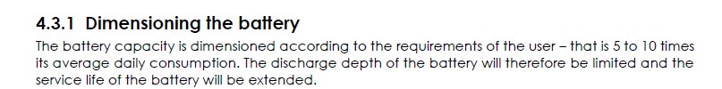

Doporučená velikost baterie podle Studeru :-)
Měřil jsem si teď průměrnou denní spotřebu baráku, je to hrozných 15 kWh. Podle Studeru bych tedy měl začít s baterkou aspoň 75 kWh, hmm...

Re: Doporučená velikost baterie podle Studeru :-)
toto nebude pre olovene baterky?marsal64 píše:Měřil jsem si teď průměrnou denní spotřebu baráku, je to hrozných 15 kWh. Podle Studeru bych tedy měl začít s baterkou aspoň 75 kWh, hmm...
Ale tento problem riesim aj ja, tiez som okolo 15kWh/den, tak dokupujem k 160Ah/48V dalsie 200Ah/48V lifepo4. Ale ja ani nie kvoli noci (nato stacila aj stara baterka), ale aby som nepretazil nabijanim/vybijanim...
