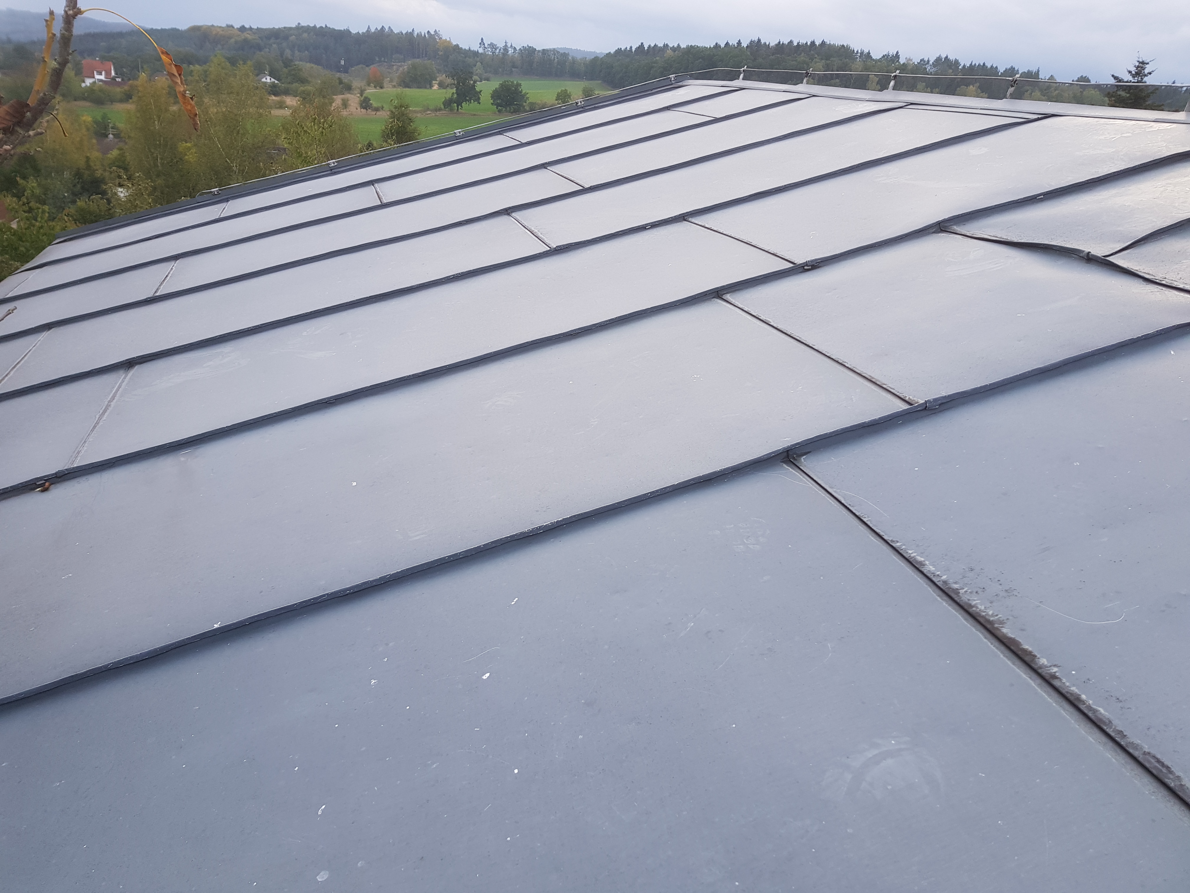

Re: Prosba o radu ohledně upevnění na Lindab střechu
Pokud dokazes na strese trefit misto kde je tram, klidne bych ty haky pouzil, kazdopadne bych mezi hak a strechu pouzil kvalitni tmel (Silikon).marsal64 píše:Dnes jsem objednal panely (šel jsem nakonec do GWL palety, i proto, že Voc mají právě 40V a ne víc, kvůli 120V - tak uvidíme).
Na obrázku je moje střecha - Lindab, pod ním klasicky dřevěná prkna a trámy. Po nachytření chápu, že standardní způsob montáže je kombivrut s packou (např. https://eshopelektronika.cz/detail/foto ... ch-eternit).
Mám nicméně háky od kapitánajeskyňáka, které mne opakovaně udivují svou betelností a svádějí mne k využití pro tento účel. Ale obávám se, že pokud je použiji, tak (a) mohou při malých pohybech odírat plech a (b) utěsnění bude horší.
Takže uvažuji, že ty háky nabídnu zde v Bazaru a koupím ony kombivruty. Dělám správně?
Ja pouzival loctite5940 nebo KIM-TEC Silikon EX - vysokoteplotní silikonový tmel.
Jelikoz jsem byl trochu nucen z reklamacnich duvodu jistych komponent trochu uchyty predelat, tak jsem u mel L-ka predelaval. Zadna znamka zvetralosti.
Tot muj nazor.
Vysek strechy u me. https://forum.mypower.cz/viewtopic.php? ... 40#p134855
Je to byvala Rova, ted jiz lindab. Plech SSAB Svedsko.

Připevnění panelů na falcy?!
Přátelé, po všech hákových meditacích výše uvažuji o přepřáhnutí upevňovací technologie s tím, že nebudu do střechy vrtat, ale koupím držáky na falcy a solární hranoly připevním na ně.
Vím dobře, že to tady někteří členové fóra nedoporučovali, ale:
- lindabová střecha (viz https://forum.mypower.cz/viewtopic.php? ... el#p135128) mi přijde k tomu dostatečně robustní, falcy jsou chytané k podbití někdy i ve vzdálenosti po 30 cm, nejvíce tak po 60 cm
- začal jsem značit, kdeže ty trámy jsou, abych vrtal do nich, ale přesnost takového značení je prostě problematická
- manželka se vrtání do střechy bojí...
Pokud má někdo tady kvalifikovaný názor, že tedy na falcy určitě ne, prosím, sem s ním, díky.
goodbie
- Příspěvky: 1464
- Reputace: 73
- Bydliště: Aš
Re: Kozel solárníkem
pokud jsou ty falce opravdu přichycený k trámu tak bych to za ně klidně chytil ,jen by to tu střechu chtělo možná natřít než se tam dají panely,pak už se pod to nedostane
xmasin
- Příspěvky: 1773
- Reputace: 102
A co zkusit tohle https://www.renusol.com/en/solar-panel- ... of/ms-msp/, ale je to s vrtáním do střechy nebo pak na falc https://www.renusol.com/en/solar-panel- ... nnections/. Osobně budu přidělávat panely na trapézový plech na stodole a vzhledem k poloze budu šroubovat srkz střechu co cca 40 cm dva šrouby a použiju tenhle profil https://www.krajiczech.cz/hlinikove-pro ... 00473.html. Střecha je z trapézového plechu https://www.satjam.cz/trapezy-produkt/s ... 8-cz4.html
Dagus
- Příspěvky: 2168
- Reputace: 227
Tak když nebudeš spořivej a dáš to na všechny falci a třeba 3 profily pod panel kdyby, tak to musí prostě vydržet. Jde o to jestli jsi viděl jak často ten falc je chycenej. Na zahradním domku jsem to dělal s tchánem snad po 20cm, protože jich vzal hodně a práci to moc nepřidalo, ale záleží na tom kdo to dělal.
Jinak kolega má https://shop.iftech.cz/konstrukce-pro-f ... 60000.html
A prej to drží fest a tuhost je závislá na tuhostí falcu, ale má jen dva panely na stříšce před garáží. Jinak bych to možná něčím vypodložil, aby se ten falc nepoškrábal a nereznul.
