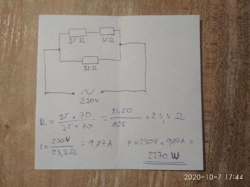

Ohrievanie bojleru cez Siton uz nestaci - je hnusne pocasie. Tak siel bojler na DS a na Siton som zapojil elektricke teleso v aku nadrzi.
v telese tj 6/4 4,5kw 3f som zmenil zapojenie spiral, dve zapojil do serie a tie potom paralelne k tretej. podla vypoctov to ma cca 2250W.
Myslite ze taketo zapojenie spiral ma nejake negativa?
inak mokre teleso na Sitone menej bzuci ako suche...

- Vitek
- Příspěvky: 2004
- Reputace:310
Re: shutyho 24 volt FVE
jedine negativum je že bude stejně už tak hnusně že ti siton nic do nádrže nedá resp ani to nepocítíš.... výpočet je asi OK... sitonu ani tělesu to nevadí.
- shuty
- Příspěvky: 782
- Reputace:61
Vdaka. ano mas pravdu v takomto pocasi to skoro nema vyznam. lepsie by bolo tlacit to do baterky a aspon to pouzit na svietenie a napajanie dc zariadeni ako mam v plane. ale kym to este nemam spojazdnene tak aspon ta elektrika z panelov nevyde nazmar.
