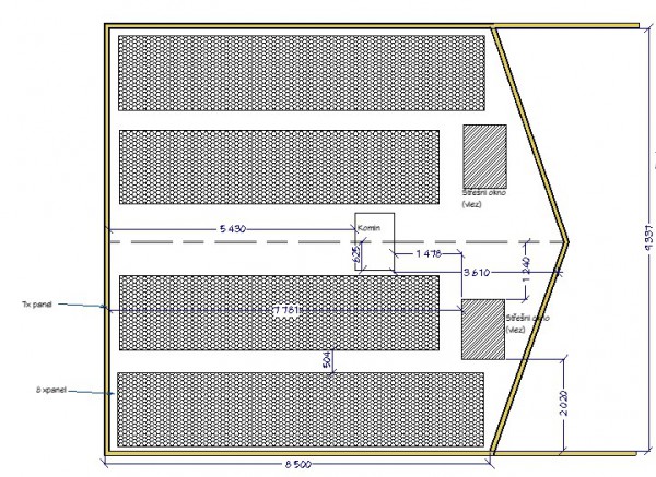

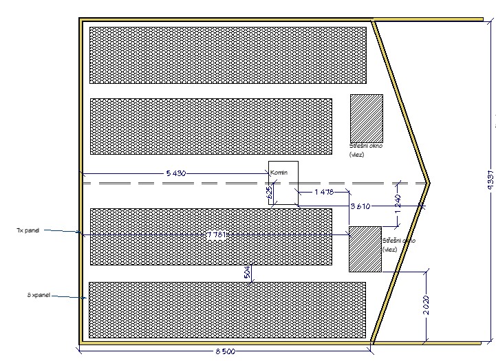

Mezera mezi dvěma řadami panelů?
Ahoj, je nějaký problém s mezerou mezi dvěma řadami panelů? Přijde mi to nejjednodušší s ohledem na vedení kabelů (asi nepůjdu skrz střechu, ale v chráničce po ní), případnou údržbu a taky "nejbezpečnější", bez balancování na okraji střechy při odstraňování sněhu.

Já všechny háky podlepoval ne těsněním ale použil sem polyuretanový tmel dělá se sním dobře a když dáš toho více vytlačí se i ven a tím obmaznes i kolem dokola je to ale bych řekl už nedemontovstelne

jedinej problém, kterej jsem při tomhle řešení pozoroval, je zadržování sněhu v té mezeře. Když je to "jednolitá" plocha, tak sníh sjede z celé plochy, kdežto takhle se v té mezeče zachytí a zůstane na polovině horních panelů. Na druhou stranu ho nebude tolik, aby utrhl okap. Stejně bys měl namontovat protisněhový zábrany, třeba tohle je na plechovou střechu s falcema:

Díky, to mne napadlo s tím sněhem, ale když to řešení s mezerou je tak svůdné (horní řadu otočit dolů a všechny kabely k dispozici v té mezeře, bezpečnost při pochůzce mezi panely a ne na okraji). Ještě pomedituji, zatím pracovně předpokládám, že to jít může, s tím, že bude více ometání než by bylo bez mezery.kodl69 píše:jedinej problém, kterej jsem při tomhle řešení pozoroval, je zadržování sněhu v té mezeře. Když je to "jednolitá" plocha, tak sníh sjede z celé plochy, kdežto takhle se v té mezeče zachytí a zůstane na polovině horních panelů. Na druhou stranu ho nebude tolik, aby utrhl okap. Stejně bys měl namontovat protisněhový zábrany, třeba tohle je na plechovou střechu s falcema:
https://www.eshop-strechypr.cz/p1306-dr ... jg-pozink/
Protisněhová zábrana se montuje hlavně na okraj střechy, co? Zatím žijeme 20 let bez ní...

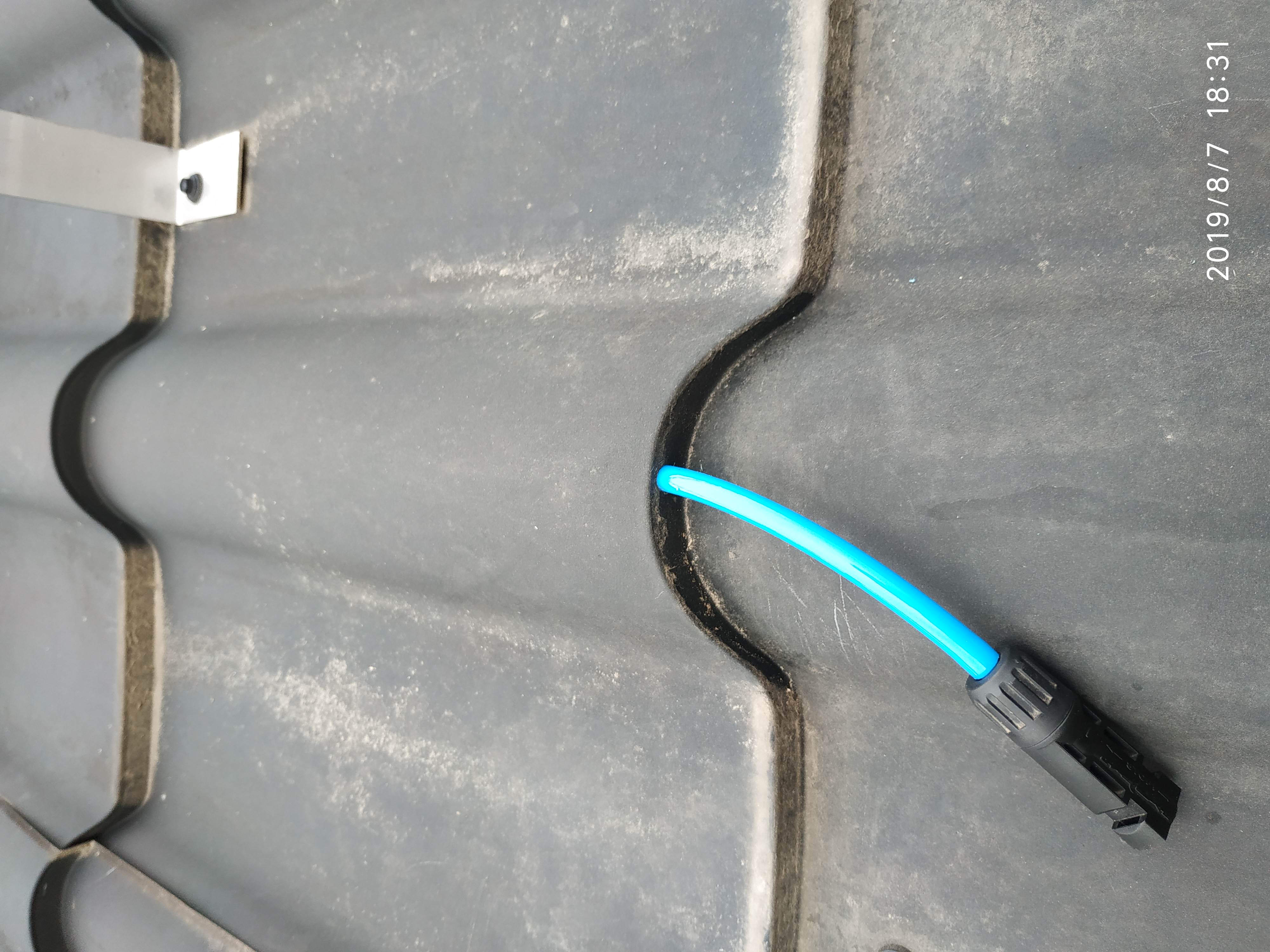

. Kabely máš puštěné dolů přes plech?

Je to pod panely, diky tomuto mistu nikdy nezatece voda. Neni moznost.marsal64 píše:Pěkné, asi je rozhodnuto, díky. Kabely máš puštěné dolů přes plech?
Ale osobne bych se nebal na tmel pouzit i tento prostup https://www.wirplast.cz/Antenni-prostup ... y-d192.htm

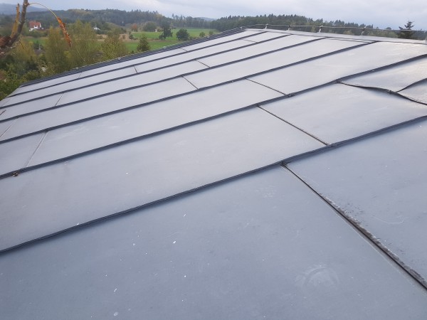

Připevnění panelů na falcy?!
Přátelé, po všech hákových meditacích výše uvažuji o přepřáhnutí upevňovací technologie s tím, že nebudu do střechy vrtat, ale koupím držáky na falcy a solární hranoly připevním na ně.
Vím dobře, že to tady někteří členové fóra nedoporučovali, ale:
- lindabová střecha (viz https://forum.mypower.cz/viewtopic.php? ... el#p135128) mi přijde k tomu dostatečně robustní, falcy jsou chytané k podbití někdy i ve vzdálenosti po 30 cm, nejvíce tak po 60 cm
- začal jsem značit, kdeže ty trámy jsou, abych vrtal do nich, ale přesnost takového značení je prostě problematická
- manželka se vrtání do střechy bojí...
Pokud má někdo tady kvalifikovaný názor, že tedy na falcy určitě ne, prosím, sem s ním, díky.

pokud jsou ty falce opravdu přichycený k trámu tak bych to za ně klidně chytil ,jen by to tu střechu chtělo možná natřít než se tam dají panely,pak už se pod to nedostane

A co zkusit tohle https://www.renusol.com/en/solar-panel- ... of/ms-msp/, ale je to s vrtáním do střechy nebo pak na falc https://www.renusol.com/en/solar-panel- ... nnections/. Osobně budu přidělávat panely na trapézový plech na stodole a vzhledem k poloze budu šroubovat srkz střechu co cca 40 cm dva šrouby a použiju tenhle profil https://www.krajiczech.cz/hlinikove-pro ... 00473.html. Střecha je z trapézového plechu https://www.satjam.cz/trapezy-produkt/s ... 8-cz4.html

Tak když nebudeš spořivej a dáš to na všechny falci a třeba 3 profily pod panel kdyby, tak to musí prostě vydržet. Jde o to jestli jsi viděl jak často ten falc je chycenej. Na zahradním domku jsem to dělal s tchánem snad po 20cm, protože jich vzal hodně a práci to moc nepřidalo, ale záleží na tom kdo to dělal.
Jinak kolega má https://shop.iftech.cz/konstrukce-pro-f ... 60000.html
A prej to drží fest a tuhost je závislá na tuhostí falcu, ale má jen dva panely na stříšce před garáží. Jinak bych to možná něčím vypodložil, aby se ten falc nepoškrábal a nereznul.
