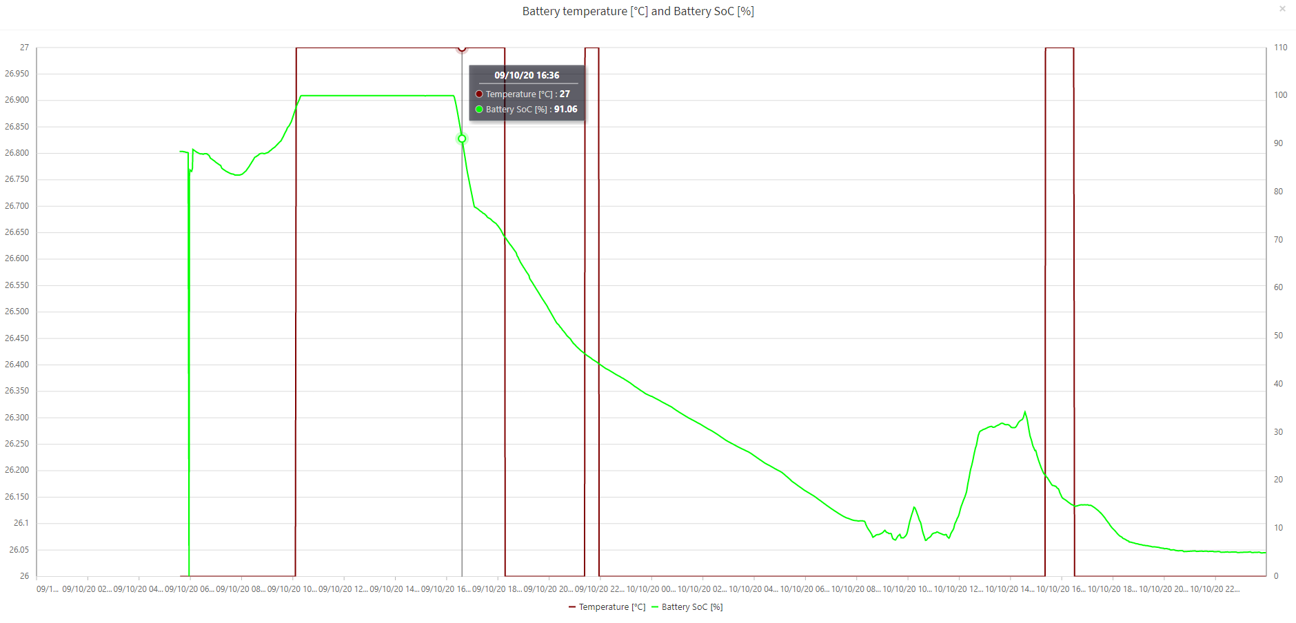

Vypýtal som od Ota odporúčanie na moje baterky v akých podmienkach používať. Jeden z odporúčaní bolo prevádzkovať pod 25 °C, čo som zatiaľ vôbec neriešil – 2,5 roka boli v uzavretej plechovej krabici ako som ich dostal.
Piatok ráno som otvoril krabicu, prihodil tam prenosný teplomer od kúrenia (24,6 °C) + Studer bočník má vlastný (viď grafy), začal svietiť slnko, baterku nabil (27.5 °C), začal vybíjať (27.6 °C) nech vidím čo to spraví.
V sobotu ráno prihodil ventilátory (73 CFM / 112 m3/h), oblepil a začali ťahať vzduch zozadu a fúkať dopredu. Výsledok bol, že baterka sa zohrial počas dna len na 26,4 °C a dnes ráno už mal 24.0 °C (včera 25.0 °C) – t.j. získal som cca - 1 °C počas celého dna.
Problém je, že v tej miestnosti síce mám odsávanie cez rekuper, ale celkovo v dome mávame okolo 24 °C.
Vy ako riešite chladenie baterky? Koľko stupňov mávate? Máte nápad čo s tým?

josse
- Příspěvky: 1347
- Reputace: 159
Re: Od sebestačnosti a Axpert k Studer a realite
Pokud se baterie zahřívají je jich málo. Přidat baterky.
lubomirz
- Příspěvky: 444
- Reputace: 26
ja si myslim ze 26 stupnove baterky v 24 stupnovej miestnosti sa neklasifikuje ako zahrivani...
pozri, 20 stupnov na tych baterkach mat nebudes, nemas odkial. A 10 stupnov je neziaducich (pretoze nemozes nabijat vyssimi prudmi) aj keby si vedel zvonku tahat horsky vzduch, takze... daj dole krabicu, podla mna hotovo. Vacsie rozostupy medzi baterkami nespravis, prerabat to cele nebudes, a aj keby, tak im znizis teplotu mozno o stupen co nema z dlhodobeho hladiska ziadny vyznam.
Ukrutne dolezitejsie je akymi prudmi ich nabijas a vybijas && odkial pokial SoC.
Ked nemas 40 stupnov na baterke tak by som moc netlacil na pilku. Ak chces byt velmi pedantny tak by som nad 30 stupnov automaticky zapinal nieco taketo https://www.iventilatory.sk/stolovy-ven ... 85006m78r2 samozrejme umiestnene kolmo na clanky aby fukalo medzi ne. Zrejme bude treba dva kusy aby si pokryl celu sirku ale hned hovorim ze toto je blby napad
inak uprimne, hentie tri fufŕniky co tam mas su akurat tak naprd dobre ked to mas 3cm od steny... a vlastne to je dalsi jednoduchy napad, ked sa da tak krabicu aspon 10cm odtlac od tej steny, strasnym sposobom zmensis protitlak.
