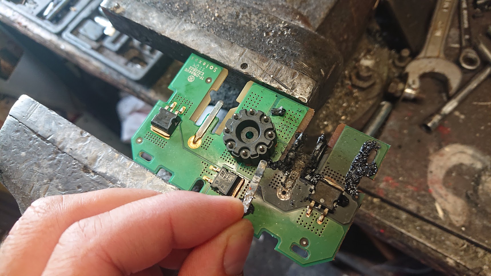

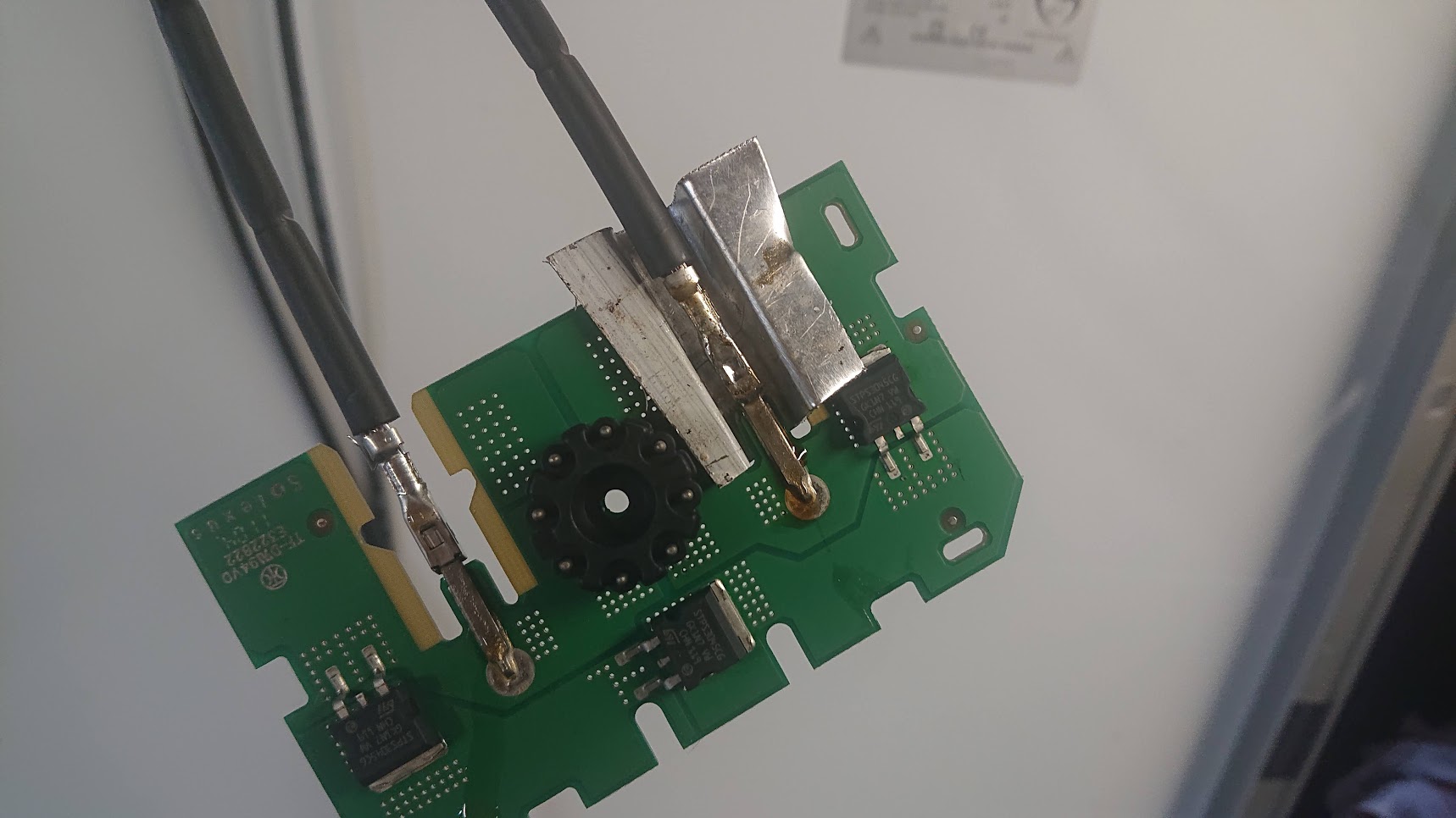

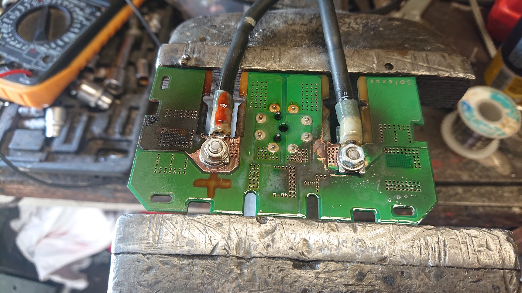

takže dneska jsem si od Mikeala dovezl 4 jiné panely (ještě jednou díky)
nicméně varování pro všechny co je máte na střeše!
ty 4 panely jsem hned upravil propájením těch dementních konektorů a jaké bylo překvapení když jeden z těch panelů měl + pól se začínajícím přechoďákem. Po sundání krabičky to nebylo vidět až potom co se vytáhl konektor a zbavil toho blbého plastu. Jasně jiná barva a částečně ohořelá DPS s jistotou říká, že tenhle panel by v provozu shořel jako ten můj.
Takže, všechny panely co mám na střeše musí dolů a všechny se musí přepájet. Doporučuju to udělat i vám, mě se fatální selhání projevilo až po půl roce provozu a riskujete zahoření. Na obranu Mikaela toto nemohl zjistit bez kompletní demontáže a je to konstrukční vada výrobce.
takhle to vypadalo po otevření krabičky, okem není nic vidět po oholení podrobnější pohled ukazuje, že tam docházelo k silnému zahřívání černě sežehlá DPS a přepálený cín na pinu a oprava, pájecí kapalinou zahřátí plamenem (hliníkový udělátor je stínění aby se nepálila DPS) a procínování cínem s olovem, očištění lihem a na finále zastříknutí bezbarvým lakem. ještě několik fotek původního panelu co vyhořel a pokus o opravu budiž to varování pro ty, co tohle nebezpečí s tímhle typem panelů bagatelizují

Re: Prodám Polykrystalické panely 210W Scheuten Solar
Za mňa sú akékoľvek fastony ten najhorší spoj. To už radšej stočiť káble dokopy a oblepiť izolačkou.
Tie vidlice na šrubach čo si tam dal je ďaleko lepšie riešenie,ale nešli by tam dať oká?

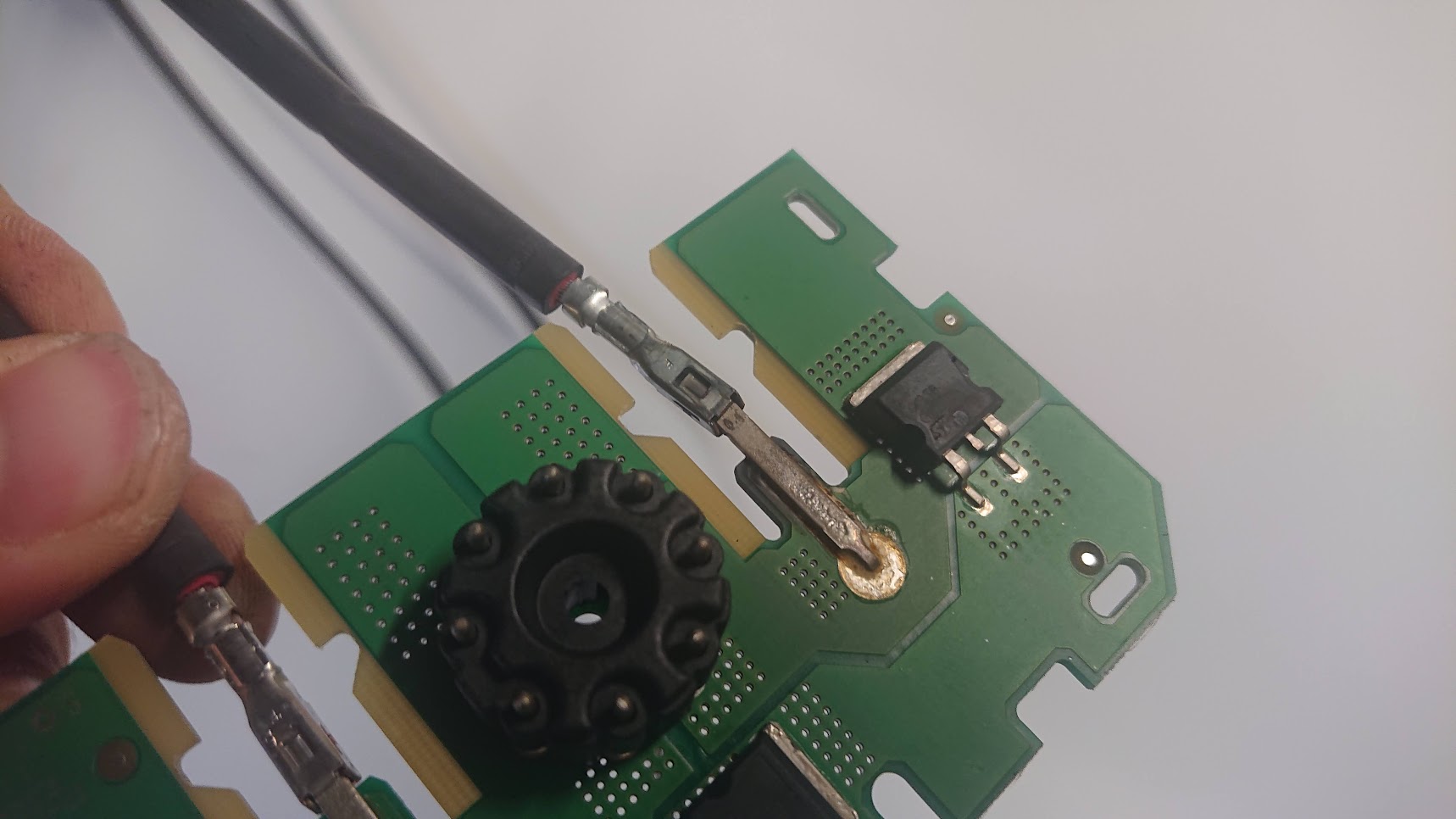

Nechá se ta opravná sada někde koupit? 2 panely jsem opravil, zbytek vypadá v pohodě, ale stejně bych to radši vyřešil nějak na čisto.NOPARasito píše:Kdo ma google chrome
https://www.lomar.it/en/repair-kit-manu ... ion-boxes/
https://silo.tips/download/handbuch-rep ... -patent-pe
Pak varovani
https://ec.europa.eu/consumers/consumer ... /13&lng=en
Jinak bych doporucoval udelat to poradne![]()
Opet pres Chrome.
http://neonext.fr/dysfonctionnement-du- ... ten-solar/

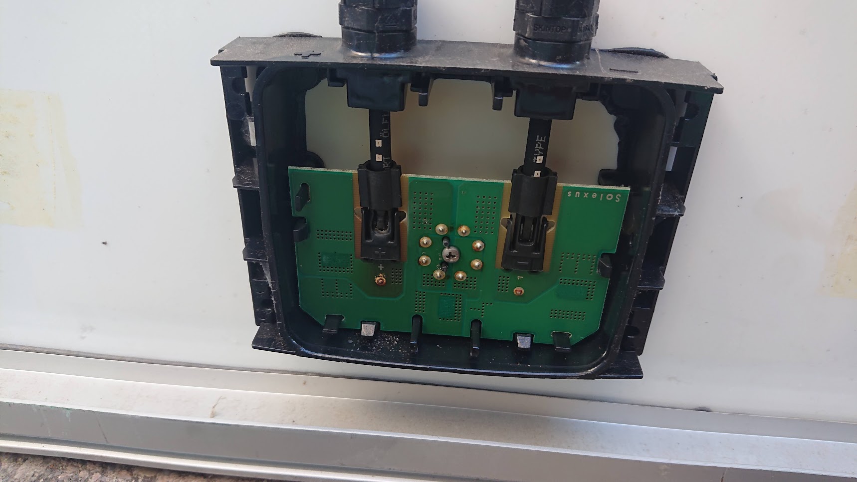

tak jsem dnes 3 panely jednoho stringu ze střechy sundal a 2 z nich vypadají takhle, buď jsem měl fakt smůlu na šarži nebo nevim. Ani se nemusím dovnitř koukat, stačí otevřít ten box z boku, čuchnout si a hned víte jak na tom je
Vy co jich máte na střeše hromadu, v jakým to máte stavu, to se toho nebojíte ?

Tusim je to tak dlouho, ze lepsi reseni je to vazne proletovat a treba i zalakovatvhml píše:Nechá se ta opravná sada někde koupit? 2 panely jsem opravil, zbytek vypadá v pohodě, ale stejně bych to radši vyřešil nějak na čisto.NOPARasito píše:Kdo ma google chrome
Pak varovani
Opet pres Chrome.
Mikel sem hodil pekne video

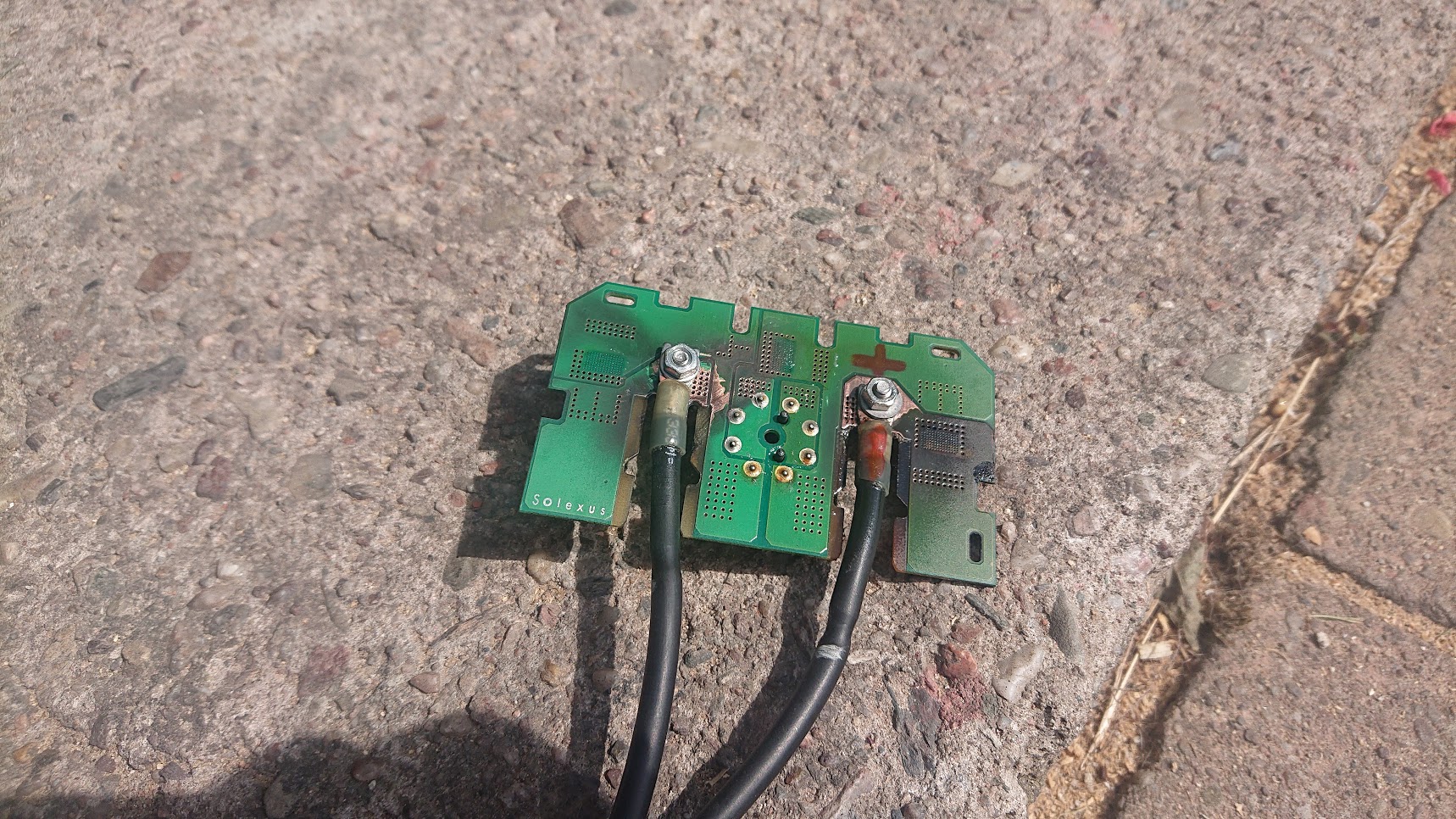

Tak Ja by sa z tym fakt netoto. Rovno cela doska von,na konektre zistiť ktory vyvod je krajny a priamo na konektor pajkovať,alebo inak tvrdo spojiť. Na naše potreby su tie diody na dve veci,tak ich tam mať je len ďalšie kur..tko,spolu aj z tym konektorom.

Desky jsou bez problémů jediný problém je ten faston co se nasouvá na desku ten je volnej a stojí za prd takže stačí natvrdo připájet zapalovat tak jak tu bylo už několikrát řečeno
