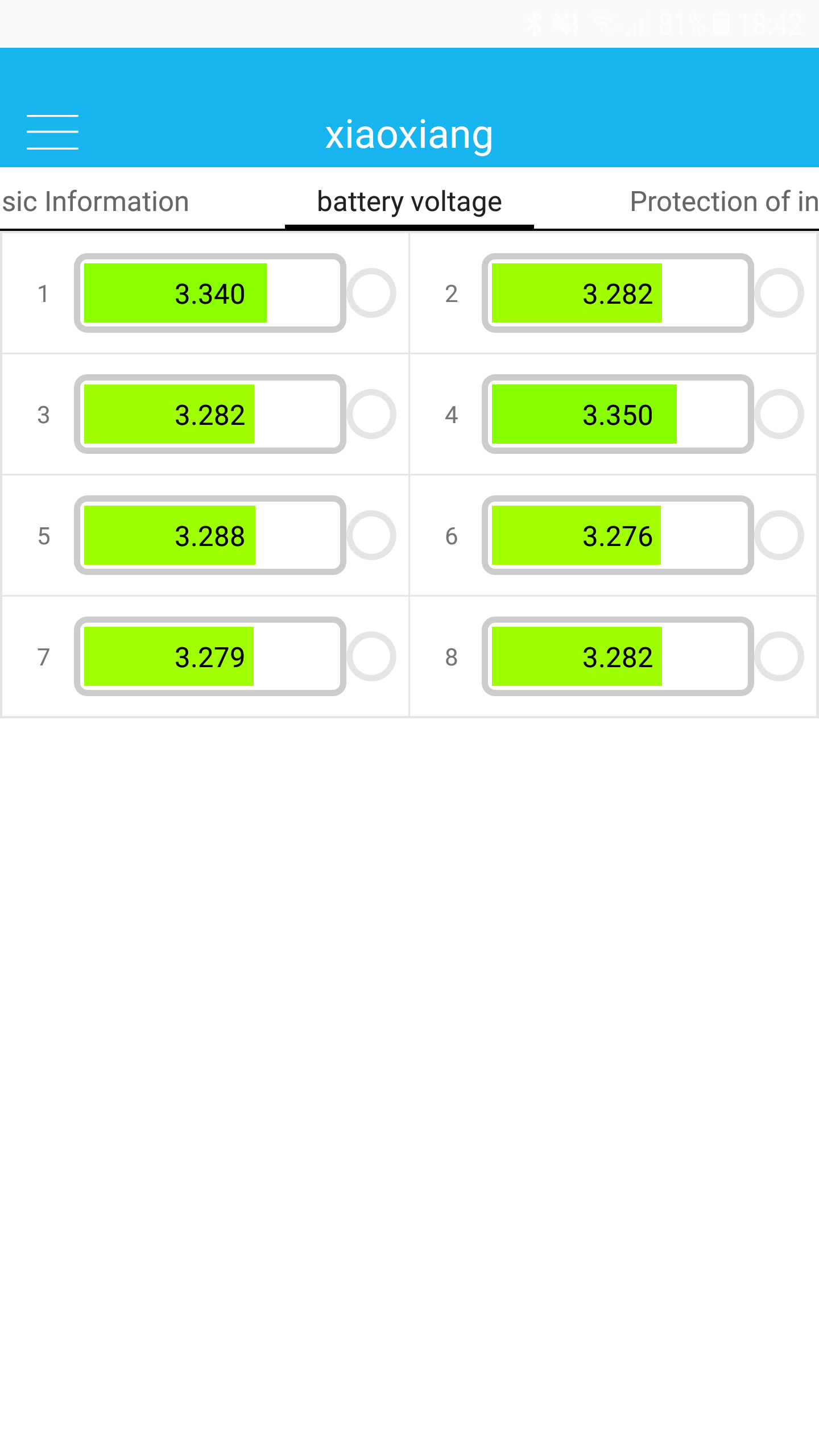

Já jinak mám baterky vyrovnané, tedy "youda" a "martin" jsou momentálně v rozmení 3.29-3.3V.
Nejhorší je "sinopoly", viz obrázek, ale s tím míním žít a podívám se na to, až dodělám tu vodu. Nevím totiž, jestli to balancuje Manda nebo případně jen ty BMS z RJXZS, které mají v sobě minibalancer. Mám další (single) Mandy na cestě, hmm, mám se bát?
Mimochodem, RJXZS poslal odkaz na novou verzi aplikace, která vypadá lépe než ta předchozí (viz druhý obr.), tak to sem dávám pro případ zájmu:
