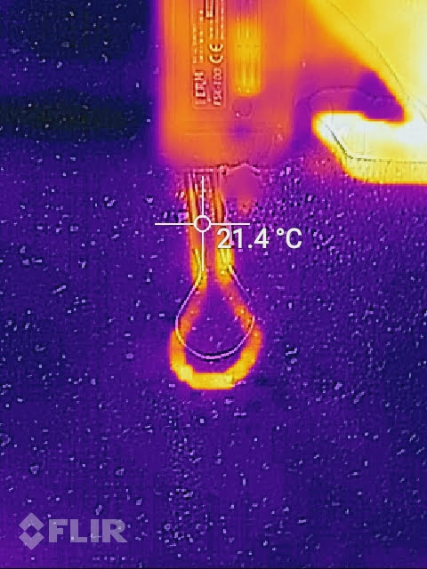

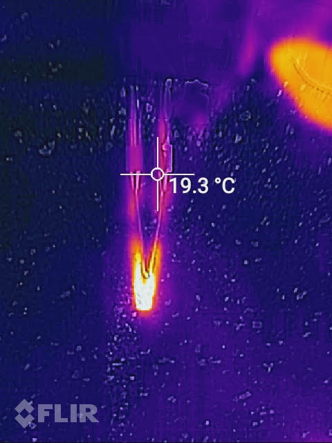

- Příspěvky: 3074
Re: Proč odpor hřeje?
Tak jsem zkusil ten pokus s pájkou.
Klasický očko je jasný, hřeje ve středu, v ohybu Kulatý očko ale hřeje také ve ve středu, ikdyž ohyb nemá Zajímavý je kulatý očko s ohybem u kraje Že by to chlazení konců mělo až takovej vliv?
Byl by zajímavej pokus, žhavit drátek, jehož přívody by byly v rozpáleným železným držáku...
asi jsi na to kápl s tím odváděním tepla... ono to bude hřát v každém místě tedy asi relativně stejně, ale na koncích jsou držáky s menším odporem a současně velkou tepelnou kapacitou.
