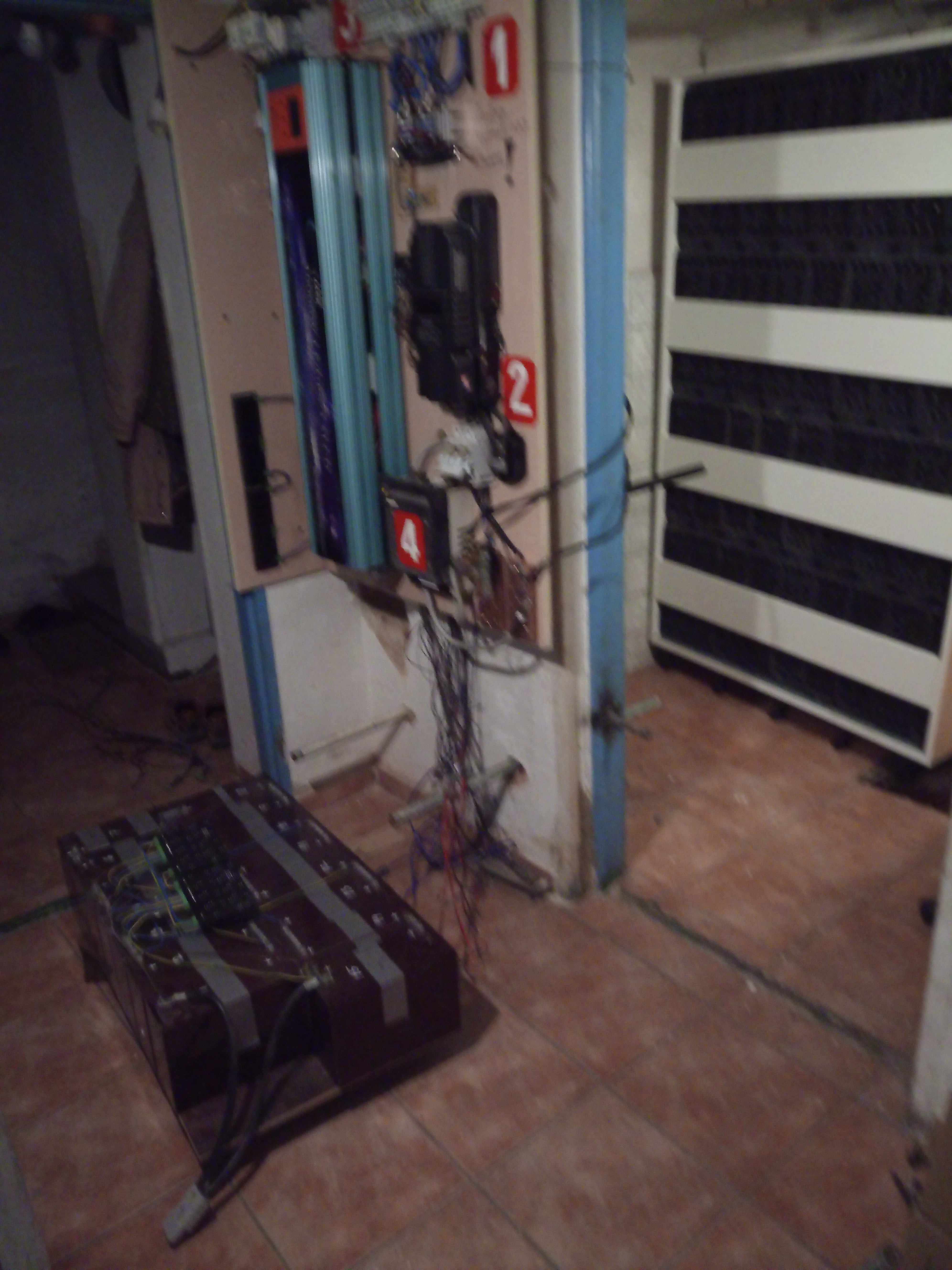

Nejslabší pár lifepo4 jsem včera večer dal na nabíječku a stále do něj teče a teče ještě teď.
No hlavně jsem zvědav na vybíjecí akt co podá.
Každopádně jsem do půlnoci mordoval nové úložiště a asi mohu hned z fleku jít na nějakou automobilovou linku šroubovat,kua to je věc ty torxy na sběrnicích
Takový menší adrenalin nasazovat sběrnice na válečky.Do toho jsem nepočítal s vahou na sobě daných boxů,tak jsem musel šroubovat po sloupcích hned,jelikoš se deformuje obal vepředu(vlastně v zadu,mám je obráceně) a měnila se rozteč mezi nima,no pakárna neskutečná.
Taky tu začlo být docela těsno,proto ten presčas
Abramsi Tys dělal takový přepínací box s celllogery,co to bylo za svorkovnici na PCB na ně?Budu tahat silové vodiče z každého článku do strojovny přez zeď a tam na to věšet paliče a celllogery se smetím na automatiku.A potřebuji na to dostat i ty silové vodiče přez nějakou svorkovnici.17 přípojných bodů a na každém může při pálení téct 21A,když to budu formátovat občas.

To vypadá jako kus pěkně baterie. Doufám, že někdy nebudeš muset kvůli měření nebo výměně demontovat jeden článek.

to vypada paradně.
hlavně bacha až přijdeš z hospody aby sis o to neopřel to kolo
to by byl hukot
to by byl hukot

Kolo by předvedlo kouzlo jak se v sekundě umí vypařitkvako1 píše:to vypada paradně.
to by byl hukot
- redcrown
- Příspěvky: 1138
- Reputace:75
- Bydliště: Severní Čechy
Re: Poloostrov do 4KWp /2015
Rychlonabíjení opřením řidítek, nový standard elektromobility.
- NOPARasito
- Příspěvky: 2601
- Reputace:192
Pěkných cca.45kWh
- Příspěvky: 3797
- Reputace:592
Nené pánové ,kolo je z karbonu takže smůla
. Každopádně už fičím na novou baterečku, je tam mezi články rozdíl3.27>3.31V,nebyl už čas na srovnání mezi nima a hlavně volná nabíječka,neboť řeším pořád kapacitu starých lifepoček a cyklus ještě nedoběh.Doladím to až v průběhu,když se uvolní.Zároveň jsem vybil li-ionky a budu tam taky dělat zkoušku kapacity,při nasazení do provozu do nich šlo natlačit 293Ah,tak jsem zvědav kolik to bude teď.V příštím týdnu musím domyslet ty vodiče na sběrnice s paliči a automatikou s měřením.Teď mám doma jak po zlodějích ,komplet jsem vybílil oka,kabely na přípoje baterky,podložky ,šrouby,kusy mědi,padl i poslední stupeň závitníku M10

karbon, je z uhlíku a uhlík je čo ? správne, vodivý
Samozrejme že asi na nom máš nejaký lak, ale na to by som sa moc nespoliehal

Tak nejslabší pár ze starého life dal s 20A od ustálených 3.41V do 2.9V přímým vybíjením(regeneration) 327Ah,To je 163Ah na kus z původních 200.Ve FVE takové proudy na článek nejdou(max 6-7A),tak tam ještě nějaká desítka přibude v normálním provozu.Navíc je to jediný pár co to pravidelně první shazoval na spodním napětí a evidentně si žádal přeskládat do jiných silnějších párů.V okamžiku vypnutí tenhle pár měl 2.981V a zbytek se pohybuje 3.11 až 3.2V.Články jsem zbratříčkoval do jednotného hada a pospojoval + a - ať se vybalancují na 3.2V,při kterých jsem je odpínal z FVE.Pak ještě pro přehled vemu jeden nejsilnější článek lifepo a změřím.Očíslované je mám a záznam po vypnutí taky.Následně půjdou na bazar.
Další na řadu přichází článek z li-ionky.Právě jsem na něj nahodil 20A nabíječku,tak jsem zvědav kolik pojme od minula,kdy vzal 293Ah do 4.1V.Vybíjení jsem tehdy nezkoušel.Tady to asi tak optimistické nebude,aspoň si to myslím ,no uvidíme zítra či pozítří.Zde je absolutní vyrovnanost mezi články,po celou dobu bez ekvalizace,či nějakého dobíjení jedinců.Takže co veme a dá tenhle ,to vemou a dají i ostatní.Taktéž půjdou na bazar.
Zítra jdu pro kabeláž na paliče a měření nové baterky.To zas bude drátařina
.Mám trochu problém jaký průřez na 2.5m a 21A/3.5V zvolit,ať to zvládne i měřící část paliče a né jen výkonová,bude to plná měď a je toho 45m.K tomu pálení nikdy nedojde normálním provozem,protože vytěžuji,ale potřebuji inicializovat nové válečky při nějaké sluncedajné příležitosti a to měření na jednom kabelu by nemělo haprovat ,jinak to bude cyklovat.

Pokud to máš ty paliče které jsi zde kdysi prezentoval, tak není důvod nemít čuchací vodiče vedeny zvlášť.

Ale tomu drátování se chci právě vyhnout,rači dám 6-ku Cu plný,než tam tahat 2x více kabeláže.Ono klasické snímání bude v pohodě ,protože se pálit nebude.A pokud já osobně ručně vyvolám ekvalizaci na 3.5V za pomocí opření do těch paličů,tak tam holt v tu chvíli bude úbytek napětí na měřících bodech.Jen nemám tušení jaký rozdíl bude na 2.5m a 21A/3.5V na plnožíle Cu o průřezu 4,nebo 6mm2?Koupím 6-ku ta má průměr 4mm a bude klid.

Snad by to šlo spočítat. Odpor Cu vodiče o dělce 2,5m a průřezu 4mm2 je cca 0,01Ohmu. při proudu 21A na něm bude úbytek napětí 0,21V. Pokud "palič" bude připojen dvěma vodiči (což bych předpokládal), tak to bude 0,42V a to už je hodně mimo "dobré mravy elektrikáře".marko250 píše:....tak tam holt v tu chvíli bude úbytek napětí na měřících bodech.Jen nemám tušení jaký rozdíl bude na 2.5m a 21A/3.5V na plnožíle Cu o průřezu 4,nebo 6mm2....
p.s. Ani "šestka" nic nevyřeší bude to 2/3 z 0,42V. A to jsem neuvažoval přechodové odpory připojení, které také mohou nějakým tím miliohmem přispět. Dvojici drátů (t.j. oddělený pracovní a měřící obvod) se asi nevyhneš.

Nebo dopojit pomerit a doladit, pokud jde. Jenze to bude hrat i s teplotou???!!!

Koupil jsem 10mm2 a uvidím díky.

To je ten důvod, proč preferuju modulovou koncepci, s montáží přímo na baterky...

To je ten důvod proč kdysi moudrá hlava vymyslela oddělený proudový a napěťový okruh. A proč ten kdo vymýšlel schéma paliče na 13. straně jej udělal tak, že zmíněný princip respektuje.

Jo jo ,ale to se zase pak hromadí chipy v systému a ty rukama neopravím a na baterce plno.A na tu mou almaru to nevleze a plandalo by to na sběrnicích,to zase nechci já.Ale pokud to vedení bude zlobit,tak dám kryt a nějak propoje přez něj na sběrnice uprostřed pro měření a z krajů půjdou silové jako teď.
Brumlaji já si to uvědomuji od začátku,ale znáš to
:"Nevyzkoušíš/nevíš!"

jasně, v každém případě Ti to sníží strmost náběhu paličů. Prostě při malém proudu paličem bude regulovat na nižší napětí článků, než při vyšším. Tak pozor při jakém osvitu to budeš nastavovat. Pokud při nižším, tak v dubnu můžeš články přebíjet.

preco by palice nemohli pocitat s odporom vedenia, resp. pocas merania prerusit palenie? SW uprava je vzdy najlacnejsie riesenie.
