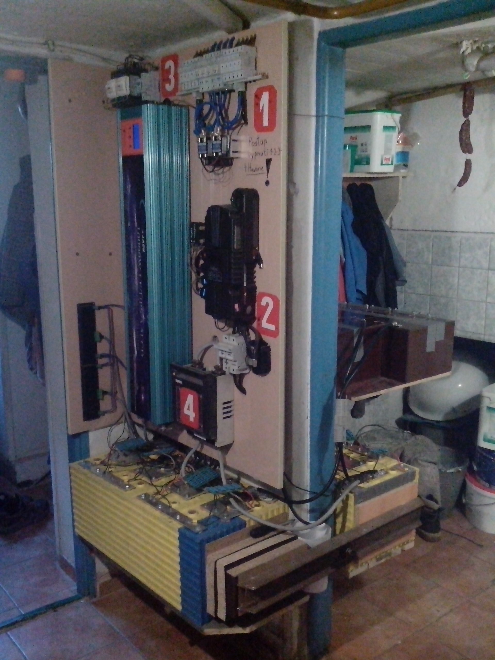

Takže po skončení dob temna zde zase zaktualizuji vývoj na FVE.Od 23.11.2015 do 26.2.2016 šlo do domu z DS 800kWh,což je zhruba 8,9kWh/den .Takže za tyto tři měsíce je výroba FVE takřka neviditelná v průměru kolem 1,1kWh/den.K tomu se samozřejmě přidají ještě mrtvé dny přez rok,tak očekávám 1,2-1,5MWh z DS/rok.
FVE udělala za měničem 1MWh a přez regulátor prošlo od 3.9.2015 do dnes 1,18MWh,to znamená že vše za výstupem z reglu spolklo bez užitku 180kWh(měnič,nožovky,odpínače,paliče BMS,aktivní BMS,LIFEPO4,kabeláže,cellLogery,relátka,bistabilní relé,časové a odpínací,napájení cívky silového stykače) z toho samotný měnič na prázdno 43W.Na druhou stranu mám "100%" využití panelů díky umořování přebytků před regulátorem a ty si hlídá sám regl,podle toho jak to vypadá za ním.Pokud dům a baterky nevyžadují přísun energie tak regl odkloní vše z panelů do akumulační nádrže(3m3) a dvou keramických spirál postupně jím zapínaných dle intenzity osvitu na panely.O přepnutí se starají dvě SSR relé 60A/220VDC,výsledkem je hromada teplé vody půl roku bez zásahu jiného zdroje pro dvě pračky,dvě myčky a hýřivou šestičlennou osádku domu.Mám pocit,že tu žijí horkomilné ryby a né lidé
Bylo nutné zvýšit kapacitu baterky a tak tady nyní mám 34ks -200A/3,2V winstnů(jeden modrý calb),vše jeté a zapojené 400A/52V.Odpojují se v zátěži při 2,9V a v 3,49V končí absorbce a je přechod do float,po vybití se ustálí během 15min na 3,08V.V tomto rozpětí do nich regl dokáže nacpat až po absorbci asi 18kWh ,jsou to hold stařečci,ale poměr cena/výkon dobrá.A samozřejmě to není konečná už dělám bratříčky z Li-ion
Panely 230Wp Chaori,hodnotím velmi pozitivně jejich maximálka byla 5364W,všechny stringy vykazují stejné hodnoty na odpojovačích a nic se s nimi neděje.Sklon,který jsem na své sedlové střeše volil se v zimě osvědčil proti sněhu a dnes bych zvolil ještě větší,kvůli zimním ziskům.Měl jsem tu i dvě vychřice a vše přečkaly.
Regl Midnite to je zlatíčko,co ten dokáže vysosat v temných dnech je opravdu potěšující,navíc si umí poradit s nadvýrobou(přez 5000W) a nadproudem(přez 150VDC),jako bonus dvě AUX s mnoha funkcemi reakce a ještě k tomu i modulace výstupu.Jen jednu výtku mám a to je teplota fetů a PCB desky v maximálních výkonech,prostě těch běžných 62°C je dle mého hodně na el. součástky a měli by systém chlazení přepracovat ,ať jde aspoň ta deska na 35°C max.Celkem teď kolem toho chodím a přemýšlím jak mu pomoct,ale ten celohliníkový kryt moc šancí nedává bez předělávky.
Měnič PJ,za mě nemá chybu pokud samozřejmě jen mění (ve funkci UPC se sám porouchá při přechodu DS/FVE)! Cena/výkon/spotřeba vše OK.Po koupi jen domotání feritů na trafových kabelech+ doplnění odporu stálého podsvícení displeje,odebrání trapné pojistky a zásuvek s přepojením na svorkovnici.Žádný kravál,žádné teplo z něj a 8,6kW k dispozici bez úprav dlouhodobě
Aktivní přelévací pumpy BMS made by China,za tento objev jsem hodně rád a dobře se vyvíjí jejich česká větev.Fungují,nehřejí,nežerou a nevyžadují žádnou obsluhu.Články jsou vždy v jednom denním cyklu srovnané na setiny a mnohé i tisíciny(pár jednotek měřeno zkalibrovanými celllogery
Krom dalších baterek jsem objednal i TEG moduly,které hodlám nasadit na odkrytou plochu výměníku kotle.Buď vrchní dvířka,nebo zadní strana kouřovodu bez vodního obalu z venčí.Bohužel zatím nedošly a cílem bude 300-400W/60VDC zdroj ,tak ať nepůsobí starosti pyrolízovému kotli.
Takže k dnešnímu dni je po rozšíření FVE o další LIFEPO4 baterky,aktivní BMS a překopávce přepínání >>>>216 000Kč<<<<

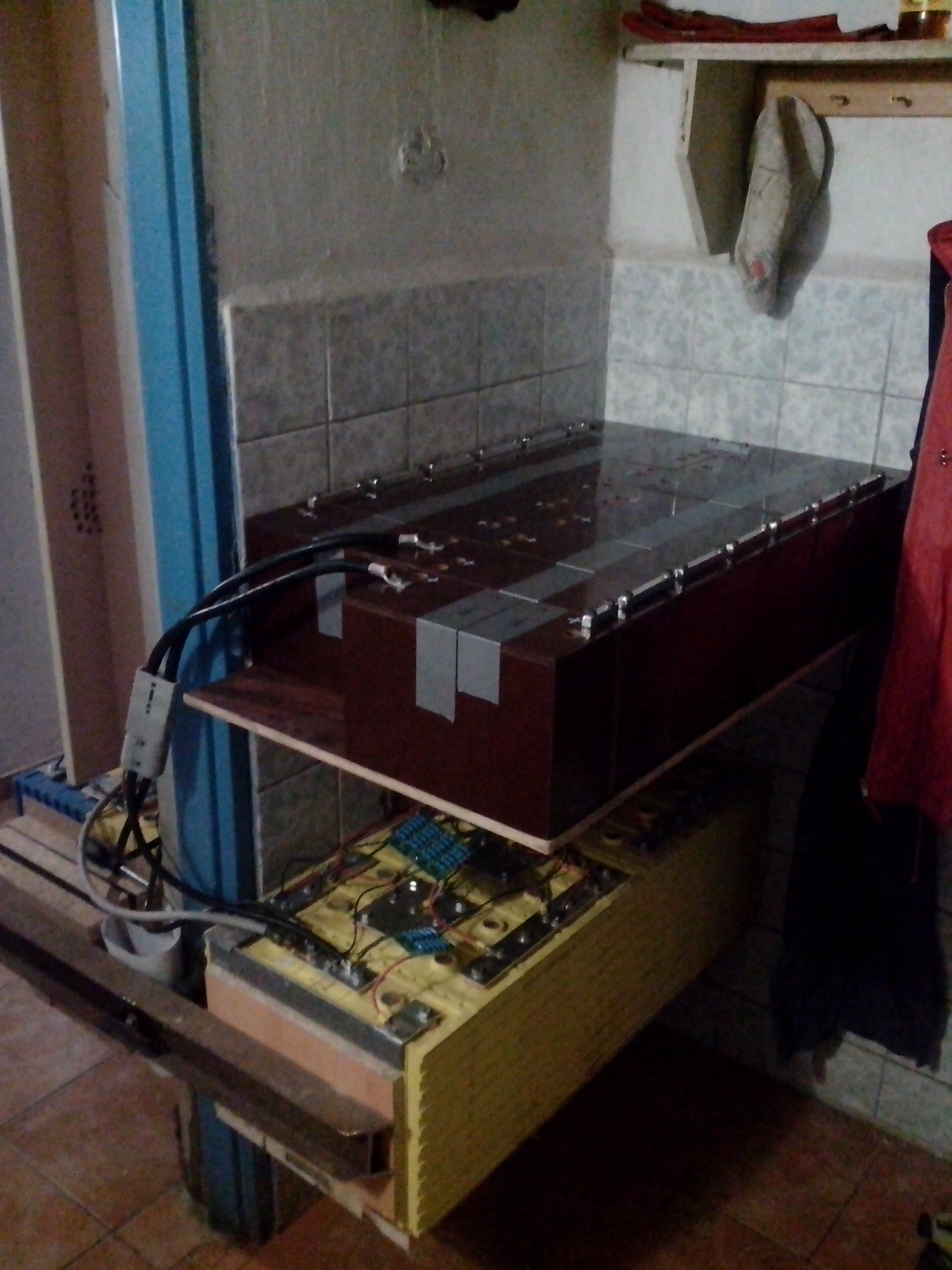

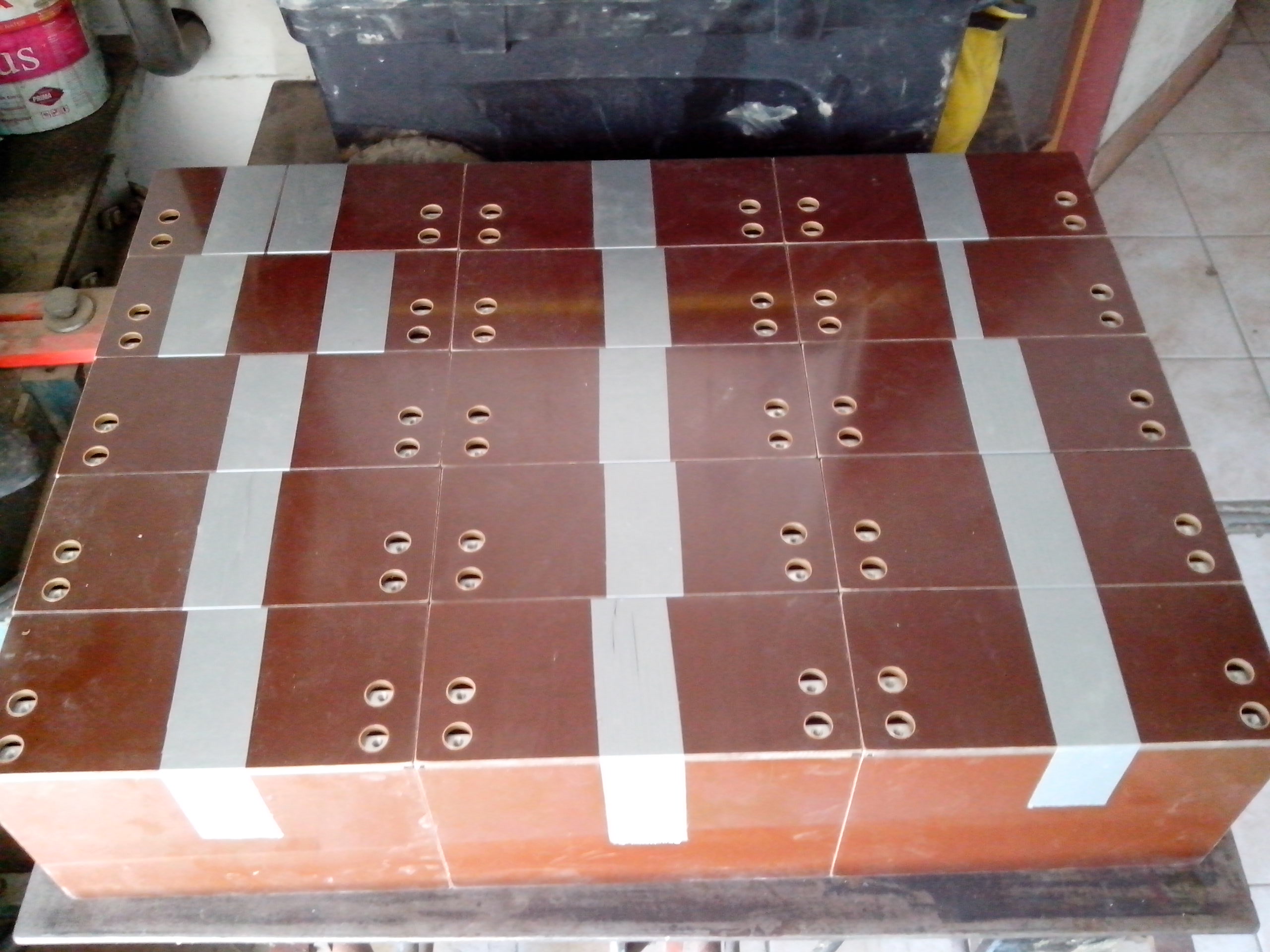

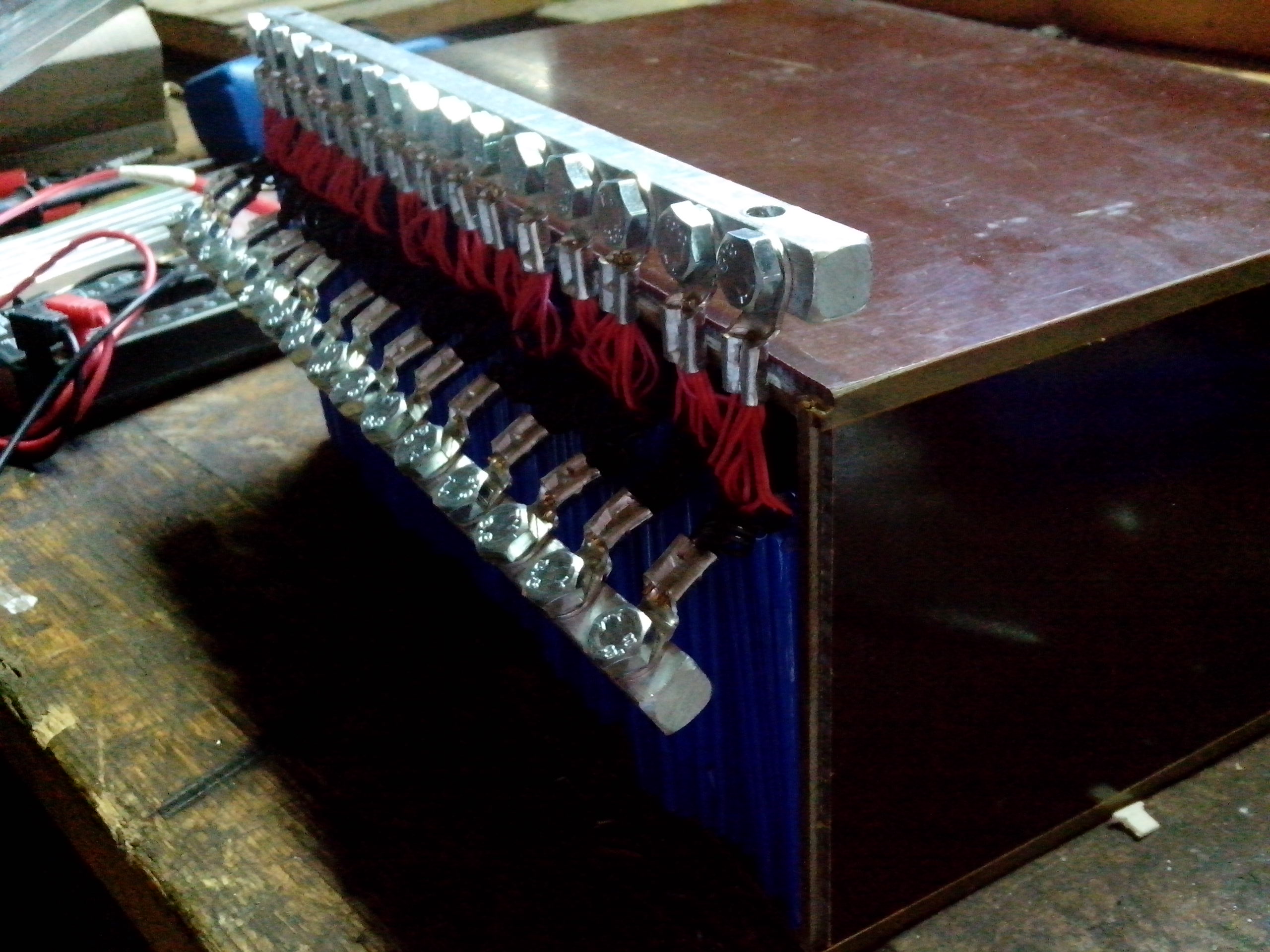

Tak jsem žluťáskům pořídil sestřičku vlastní výroby z Li-ion prisem a uvidíme co vydrží a jak se budou chovat v provozu vůči Lifepo4. Udělal jsem 15-ti článkovou bateriji a napětí by se mělo pohybovat od 3.4>3.95V na článku,svým způsobem by se tedy měly flákat. Kapacita Li-ion by měla vydat 18kWh,zatím ale nemám doděláno,ještě mě pár prisem chybí do plného stavu.Články jsem dělal tak ,aby šly kdykoli rozdělat a jednotlivé prismy jsem lisoval do ok po pěti.Ty pak jsou šroubovány na společnou sběrnici šrouby M6x10,takže mohu pohodlně přemístit jednotlivé pětice kamkoli a dorovnat celkem přesně kapacitu jednotlivých článků. U prisem jsem ponechal ochranné obvody,které vypínají přívody na prismě při podbití(2.5V) a přebití(4.3V),tak doufám,že mě barák díky nim neshoří
.Budu na ně dávat pumpy a celllogery pro větší klid v duši a jsem celkem zvědav co budou provádět v paraelním zapojení s Life.Po dodělání by tedy měla být baterka k dispozici s 600A/59.2V,čili nějakých 36kWh
Baterku jsem připojoval za pomocí dvoupólového konektoru Anderson 200A/600V a pořádné kabeláže s oky,ještě vymýšlím kam švihnu nožovku 250A,ale při těchto velikostech komponentů začíná být problém s místem a bezpečností.
Začínám z toho mít strach
Trochu rozpočtu:
-šrouby /500Kč
-lisovací oka /2300Kč
-2x tabule 1,05x2,05m pertinak 6mm /4420Kč
-10m AL 10x10mm /1200Kč
-2x Anderson konektory s kabely a oky/1000Kč
-1125ks prisem 4.6A(4.7,4.4) /17000Kč
Tak nějak už začínám být spokojený a na stole mě tady ještě leží 30ks TEC modulů na zkoušku pro zimní období.Možná ještě příjde jeden string na východní fasádu pro dřívější start nabíjení,i když se to asi baterkama vyřešilo.A jestli Vitásková v roce 2019 vytáhne obdobnou pikačovinu s jističi jako letos,tak tu mám ještě dvě dobíječky na 57V,ponižuji jistič na nejmenší možný.V nejhorším je v "palici" diesel(olej) kogenerace.
Trochu rozpočtu:
-šrouby /500Kč

Re: Poloostrov do 4KWp /2015
ty klobásy nemaj chybu
jinak super práce
Klobásky už maji 14dnů po kouři a jejich počet prudce klesá
,baterka bude doufám stabilnější

Na tom obrázku je jasně vidět, že Li ionky jsou oproti LiFePO4 více než 2x koncentrovanější energie.
Prizmy mají - 300Wh/kg

Co mě od podobné akce odrazuje, je pracnost - jinak 18kWh pod 30kKč je super výsledek, ale kolik na tom bylo práce? 200 hodin?

Krabičky jsem z tabulí udělal za 5hodin,sběrnice se závitama 16hodin,vypichování pinů a lisování ok asi 20hodin,složení do krabic a sestavení 7hodin=48hodin jednoho člověka. Mám vypozorováno,že je častěji východ slunce po ránu ,než svit po 15:00hod,takže ten JV by určitě pomohl nastartovat den do baterek hlavně v zimním období.
