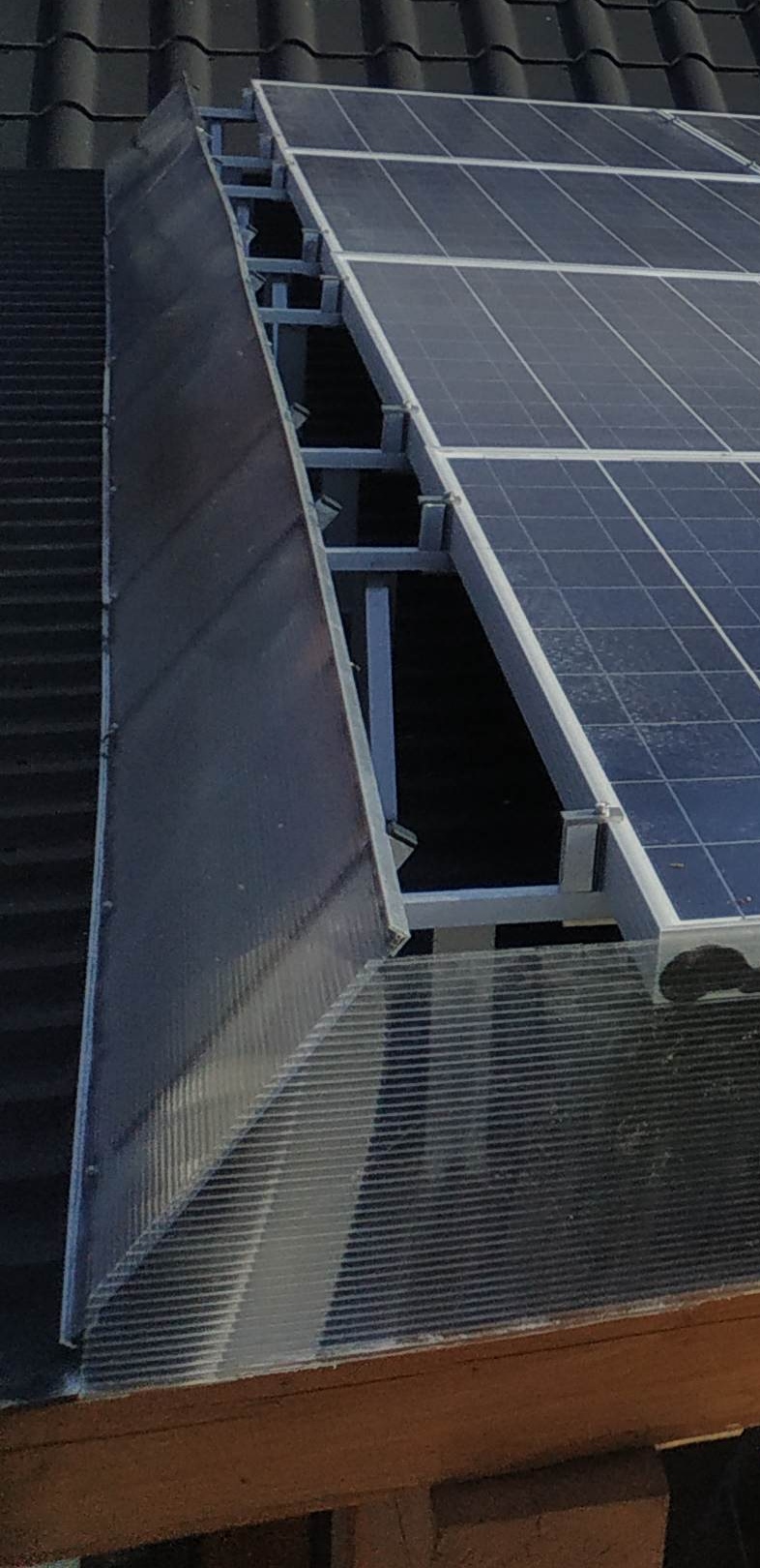

NOPARasito píše:
Doufám, že všichni bez úhony, kromě 2 letců s hladkým přistáním na začátku. Hlavně Marshallův domeček.(pokud jsi stihl kotvit). :roll:
Díky za starostlivost, potěší to, ano, fortifikace domečku udělaná hned v "jeřábnický den" obstála :-). Obstálo znovu i vše ostatní. Snad může být pro někoho zajímavé, že bez náznaku jakékoli obtíže obstála i ta konstrukce na střeše, "jen" na betonových obrubnících bez kotvení do střechy, posléze ještě přitížená vším betonovým, co po stavbě zbylo. Podobně obstála bez náznaku pohybu i "zahradní" konstrukce, která je přikotvená ve středech zemními vruty, ale kostky, na kterých to stojí, jsou bez betonu). Tak věřím, že to vydrží i v příštích vichrech.
Fotky sem nedávám abych se chlubil (šlo to udělat i lépe), ale třeba to někomu pomůže při podobných větrných meditacích, které jsem svého času vedl já...

marsal64 píše:
NOPARasito píše:
Cau Marsale: kolik jsi tedy daval zatez na panely?? Cca na m2? Bavim se o reseni konstrukce, ktera nemuze byt kotvena do konstrukce strechy!!!
Dle tohohle kalkulátoru by mohlo stacit pro 1m2 pri rychlosti vetru do 40m/s cca. 100kg zatez, takze na panel (1,6m2)160kg!!!! Ale bavime se asi o kolmem smeru, pod 45st by to mohlo byt na tech 100kg panel.
Co vy na to???
https://www.engineeringtoolbox.com/wind ... _1775.html
Pozn.: Kazdopadne posledni radu bych stejne videl rad trochu zavetrovanou.
Asi trochu jako tu:
