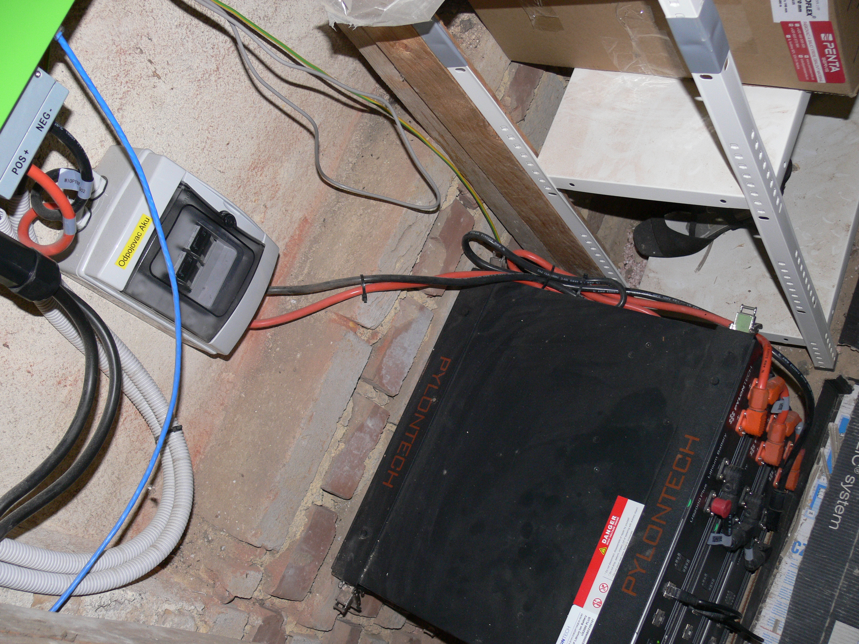

Dobrý den,
vzhledem k tomu, že nereagujete na mé výzvy, byl jsem nucen konzultovat problém s nezávislým experty na FVE,kde mi zdělili, že zapojení akumulátorových baterií a jejich ochrana neodpovídá technickým požadavkům a normám pro provoz. Jištění baterii pojistkami 50A je nedostatečné a průřez přívodních vodičů k měniči je pro dané zatížení nevyhovující a pro další provoz nebezpečný. Žádám Vás tímto o nápravu a požaduji provést výměnu pojistek a vodičů dle platných norem. V opačném případě byl bych nucen požádat nezávislou firmu k provedení odborné pomoci _revizi celkového díla a veškeré náklady a důsledky v rámci záruky řešit soudní cestou.
Tomu emailu předcházel ještě jeden a to oznámení o problému s nabíjením,jako reklamace _ to už známe.
A dnes bleskem odpověděli, že to předají tech.oddělení a v nejbližším termínu mě budou kontaktovat.
No a teď by mě zajímalo, když odejde pojistka, tak jak dlouho bych musel čekat na pražáky_že. Ještě dotaz,neměly by být jištěny pojistkami i vodiče od panelů? Podle mne určitě ano, vzhledem k vysokým napětím a proudům které, tam potečou.

Ty nemáš jištěne panely s vodiči a doplněne svodičem přepětím ? Prosimtě nafot to jak to maš zapojený

Bílé husí krky jako chráničky vedení od panelů, která jsou zapojeny v měniči.zbek píše:Ty nemáš jištěne panely s vodiči a doplněne svodičem přepětím ? Prosimtě nafot to jak to maš zapojený

Tohle je k plači . Hod sem ještě par fotek z větši dalky a přidej i foto panelu s kabelama . Bile husy krky jsou dobry maximalně do betonu to zkřehne za čas

To jsou hovada. Panely pres pojistkove odpojovace, prepetovky. A neze ty prepetovky pripoji na neblizsi zelenozluty a hotovo. To by pripadna proudova spicka proletela zemnicim vodicem soubehem s ostatnimi vodici a je to k nicemu. Uzemneni prepetovej idealne k ekvisvorce pokud je. Nacti si neco o instalaci prepetovek. Kdyz jsem byl na skoleni od salteku tak tam zaznelo ze spatna instalace prepetovky muze stav i zhorsit.
Kdyz jsme u toho divam se ze ten modrej ethernet kabel mas v soubehu se silovkou je aspon stinenej? - bacha na to pokud silovkou proleti nejaka proudova spicka muze se to naindukovat a odpalit porty. Cert vem port nekde v routru ten stoji prd, ale co port ve stridaci. Je tam vymenna karticka? a i kdyby co kdyz se to propali dal do elektroniky...
Me se to loni stalo - pisu z vlastni zkusenosti - drobne prepeti cca 150m od mista uderu blesku. jedno mppt, jeden modem ok. Zbytek fve zachranilo to ze mam vsechny !! kominukacni kabely mezi zarizenima opticky oddeleny, takze prezili.Jen optoizolatory za par korun byly doslova na uhel. Toto resi i pripadny nezadouci toky po komunikacni gnd.
A ten rozvadecek pokud delali oni mel by mit vyrobni stitek, vse by melo mit revizi. V tom rozvadecku vidim velkou prasarnu co ty RSA svorky proboha? nejsou nahodou ty sroubecky pod napetim? Silne pochybuji ze toto splnuje kryti ktere by mely domaci rozvadece mit.
Je to skoda. Mas dobry zelezo a mohla to byt krasna instalace.
Osobne bych to videl stridac, pod nim baterky v nejake skrini (bazar rack???) a vedle velkou skrin kde bude vse pekne zadratovano jak AC tak DC cast a zbude tam i misto pro pripadny uprgrade, pripadny rizeni atp

jsem se dival na jejich reference. Vetsinou fotky jen panelu a vnitrek bud zadna slava nebo jen kde se to povedlo
Pokud si to masti doma amater tak bych nic nerikal ale po odborne firme by měla zustat odborna instalace.
Ze to bylo na dotaci?
Smutne.
Smutne.

JJ_bohužel na dotaci:Těším se až přijedou.PavelR píše:jsem se dival na jejich reference. Vetsinou fotky jen panelu a vnitrek bud zadna slava nebo jen kde se to povedlo
Smutne.

Nelze provést záběr z větší dálky pro omezený půdní prostor chalupy, kde je měnič.Z toho malého rozvaděče s jištěním měniče z DS a jištěním zálohy AC,vedou kabely k domovnímu rozvaděči s přepínačem sítí DS a zálohy AC.Potřebuji ale vědět co s tím jištěním panelů.zbek píše:Tohle je k plači . Hod sem ještě par fotek z větši dalky a přidej i foto panelu s kabelama . Bile husy krky jsou dobry maximalně do betonu to zkřehne za čas

jj takze firma nakoupila HW za levne VO ceny, dali tam instalacni material za cca 2000kc ve VO cenach, odfkali praci aby nemuseli platit lidi. Takze tipuju ty jsi to cely zaplatil i s jejich ziskem a oni jako bonus vyzrali dotaci. To je parada.
Priste kasli na dotace a prijd tady za nami az budes vylepsovat ...
Hlavne at v tom rozvadeci udelaji neco s tema svorkama. To neni moc bezpecny.

Dodali revizi? Kontaktovat revizáka, co je pod tím podepsaný jestli to vůbec viděl, jestli to nechce napravit, za to by mohl o paragraf devět přijít... Jestli se s revizí ani nenamáhali, měli by, určitě to bylo součástí smlouvy.

Masakr, takže ty panely nelze odpojit jinak než rozpojit ty MC4?
