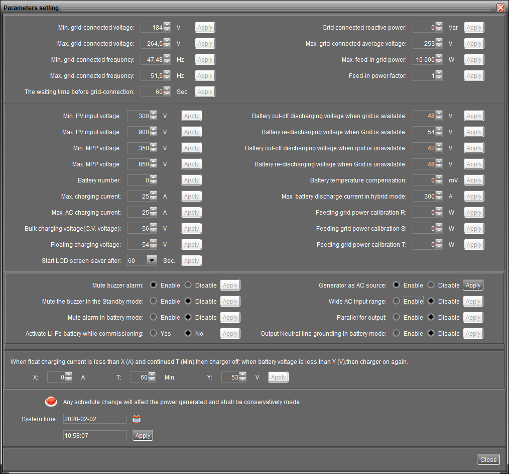

..pánové nevydržel a musel jsem to vyzkoušet.Žárovka žhne s napětím 50,3V. Tak že asi v poho. Chtělo by to omezit _snížit ref.max.napětí pro nabíjení baterii _nemýlím li se. Podle manuálu je nabíjecí napětí 52,5 - 54V,nabíjecí proud 25A. Infini v daném okamžiku ukazoval nabíjení 100% , 56V _ což je asi více a po te ze se zacyklil.

- Reputace:962
Re: InfiniSolar 3P 10kW nevidí baterie - hlásí kód 15
Vida.... tak sem vyfoť ty dvě obrazovky s nastavením InfiniSolaru a já ti doporučím kam dát jakou hodnotu.

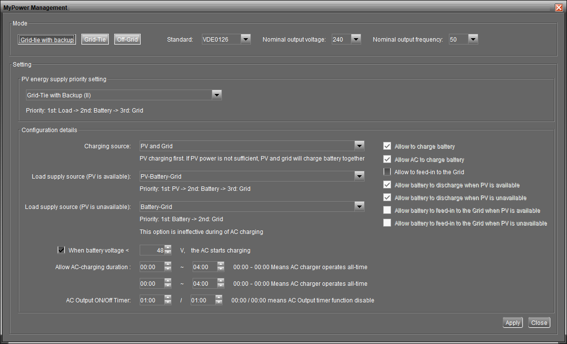

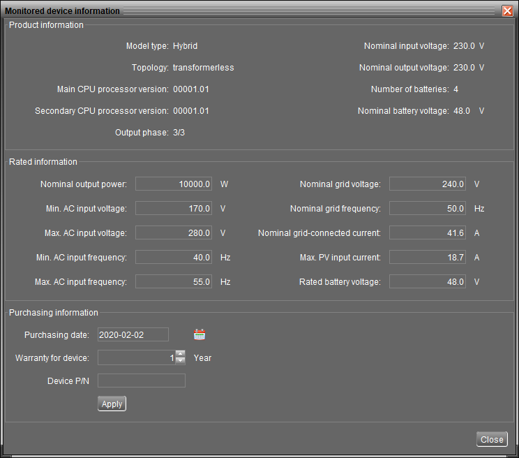

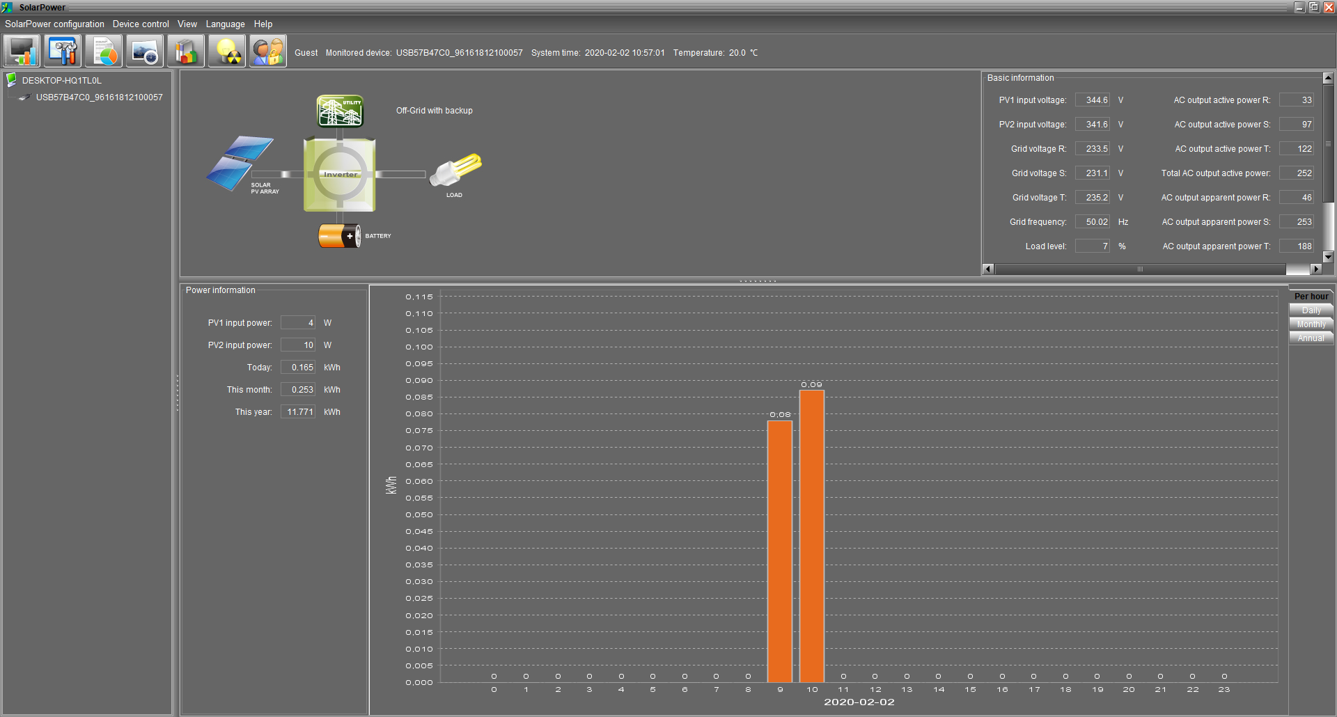

- oldwest
- Příspěvky: 47
- Registrován: čtv led 30, 2020 5:45 pm
- Reputace:4
- Bydliště: Podbořany
Ahoj,máš tady ty screenyyouda píše:Screenshoty normálně plácni sem, jako přílohu. Tu stejnou kombinaci měniče a baterek tu má víc lidí, tak ti můžou poradit také, nejen já
Ten BMS box či BMS karta vyloženě nutné nejsou, navíc mají mouchy, ale dost to zjednodušuje život. Tak uvidíš, co ti řekne prodejce.
Všechno to se nám zdá a nebo vidíme, je jenom sen ve snu.
E.A.Poe
E.A.Poe
