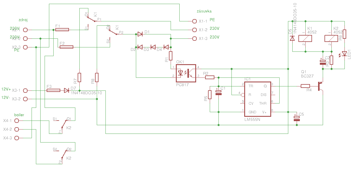

já dělal jednu instalaci tak, že je tam obvod původně určený pro zapínání měniče na chatě, který při uzavření obvodu přepne vývod sitonu na zásuvku, a když se spotřebič odpojí, tak zase zpět na boiler: mám tam sice jenom finder4052, ale zatím drží, už to jede víc než rok. samozřejmě není problém dát tam stykače. V tomhle případě by neměl být velkej problém ani to, když zůstanou chvilku sepnutý oba, maximálně siton vypadne na nadproud, ale reálně se to neděje...
- marsal64
- Příspěvky: 1204
- Reputace:133
- Lokalita: Velké Popovice
- Výkon panelů [Wp]: 9,3
- Bydliště: Velké Popovice
Re: Přetěžování topného tělesa.
Člověče, to je hezké zapojení. Mohl bys prosím sem dát pro nás, nepříliš jisté si elektrotechniky, hodnoty součástek? Díky.
