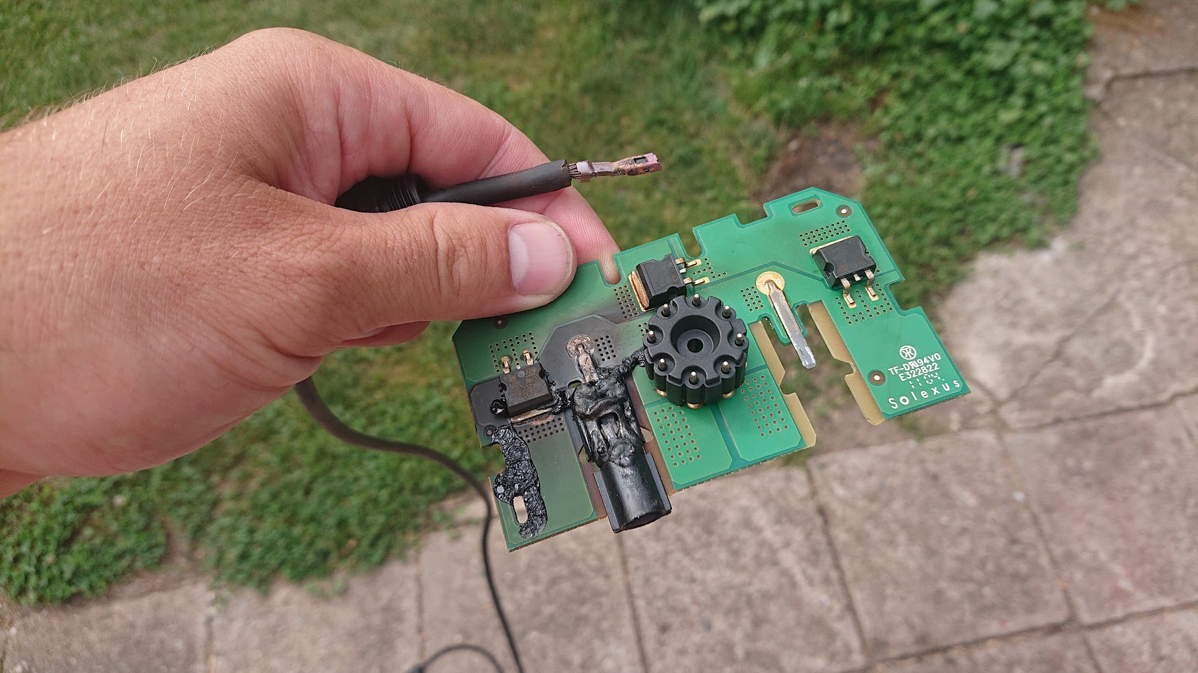

podle mě to přinejmenšim tušil, a taky asi i trochu lhal. protože třeba mě tvrdil že panely všechny skontroloval. po dovezení domu jsem měl dva ks uplně vyhořele ty konektory. takže se do nich určitě nedival jak tvrdil.. napajel jsem je a panely běží. jakš takš..
kontroluji je pravidelně termokamerou a už jsem sprevoval 6ks ze 40ti.
ja jem mam přistupne ze země takže to zatím přežiju a postupně napajim..
jinak hodně jich ma asi studeňáky i mezi těmi křemík. destičkami. minimalně 10 panelum se zahřívaji některé destičky. a poslední kontrola dopadla tak že mi jeden začal bzučet, takový zvuk sršení.. děla to jenom někdy , takže to byla nahoda že jsem to našel. nejde to z krabičky ten zvuk , ale přímo někde s panelu, s plochy ...rozdíl mezi stringy mam i 150W stím jsem se už smířil.. na trackeru ještě vydrží ale na střeše bych se toho bál..

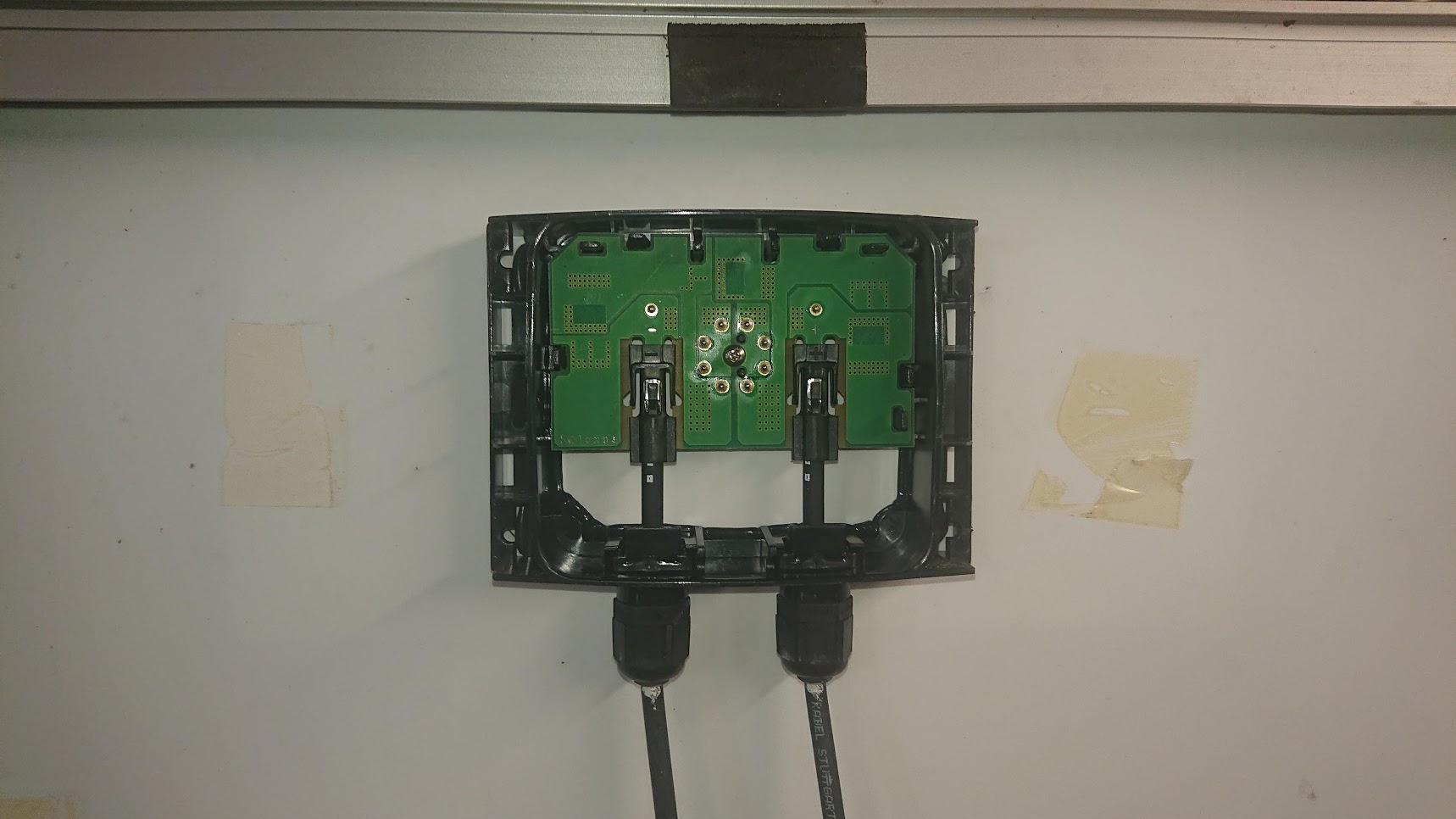

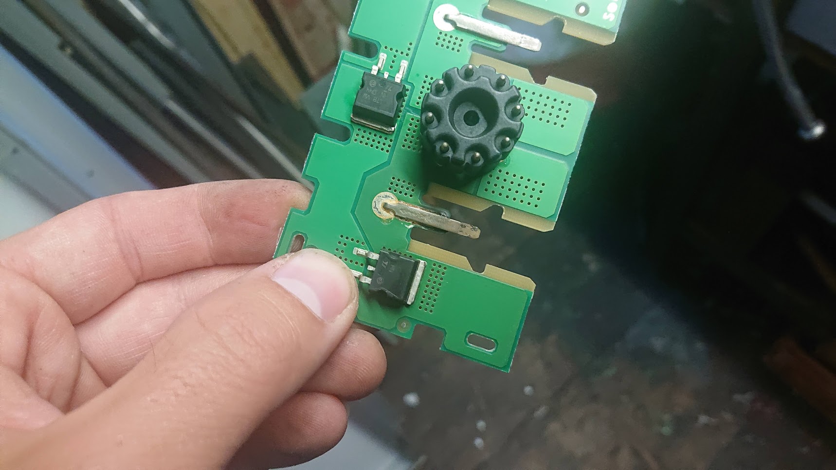

ty 4 panely jsem hned upravil propájením těch dementních konektorů a jaké bylo překvapení když jeden z těch panelů měl + pól se začínajícím přechoďákem. Po sundání krabičky to nebylo vidět až potom co se vytáhl konektor a zbavil toho blbého plastu. Jasně jiná barva a částečně ohořelá DPS s jistotou říká, že tenhle panel by v provozu shořel jako ten můj.
Takže, všechny panely co mám na střeše musí dolů a všechny se musí přepájet. Doporučuju to udělat i vám, mě se fatální selhání projevilo až po půl roce provozu a riskujete zahoření. Na obranu Mikaela toto nemohl zjistit bez kompletní demontáže a je to konstrukční vada výrobce.
takhle to vypadalo po otevření krabičky, okem není nic vidět po oholení podrobnější pohled ukazuje, že tam docházelo k silnému zahřívání černě sežehlá DPS a přepálený cín na pinu a oprava, pájecí kapalinou zahřátí plamenem (hliníkový udělátor je stínění aby se nepálila DPS) a procínování cínem s olovem, očištění lihem a na finále zastříknutí bezbarvým lakem. ještě několik fotek původního panelu co vyhořel a pokus o opravu budiž to varování pro ty, co tohle nebezpečí s tímhle typem panelů bagatelizují

tak jsem dnes 3 panely jednoho stringu ze střechy sundal a 2 z nich vypadají takhle, buď jsem měl fakt smůlu na šarži nebo nevim. Ani se nemusím dovnitř koukat, stačí otevřít ten box z boku, čuchnout si a hned víte jak na tom je
Vy co jich máte na střeše hromadu, v jakým to máte stavu, to se toho nebojíte ?
