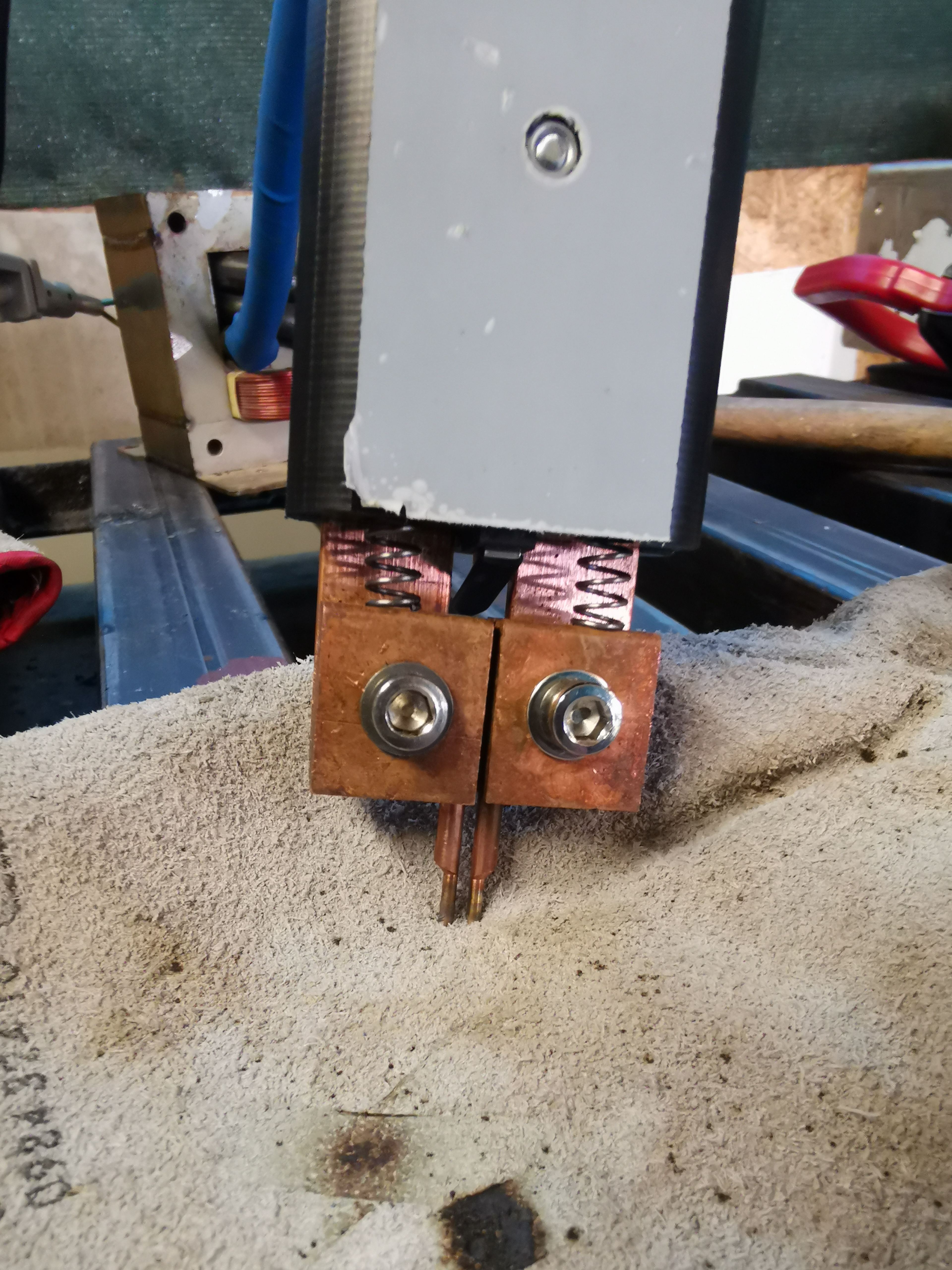

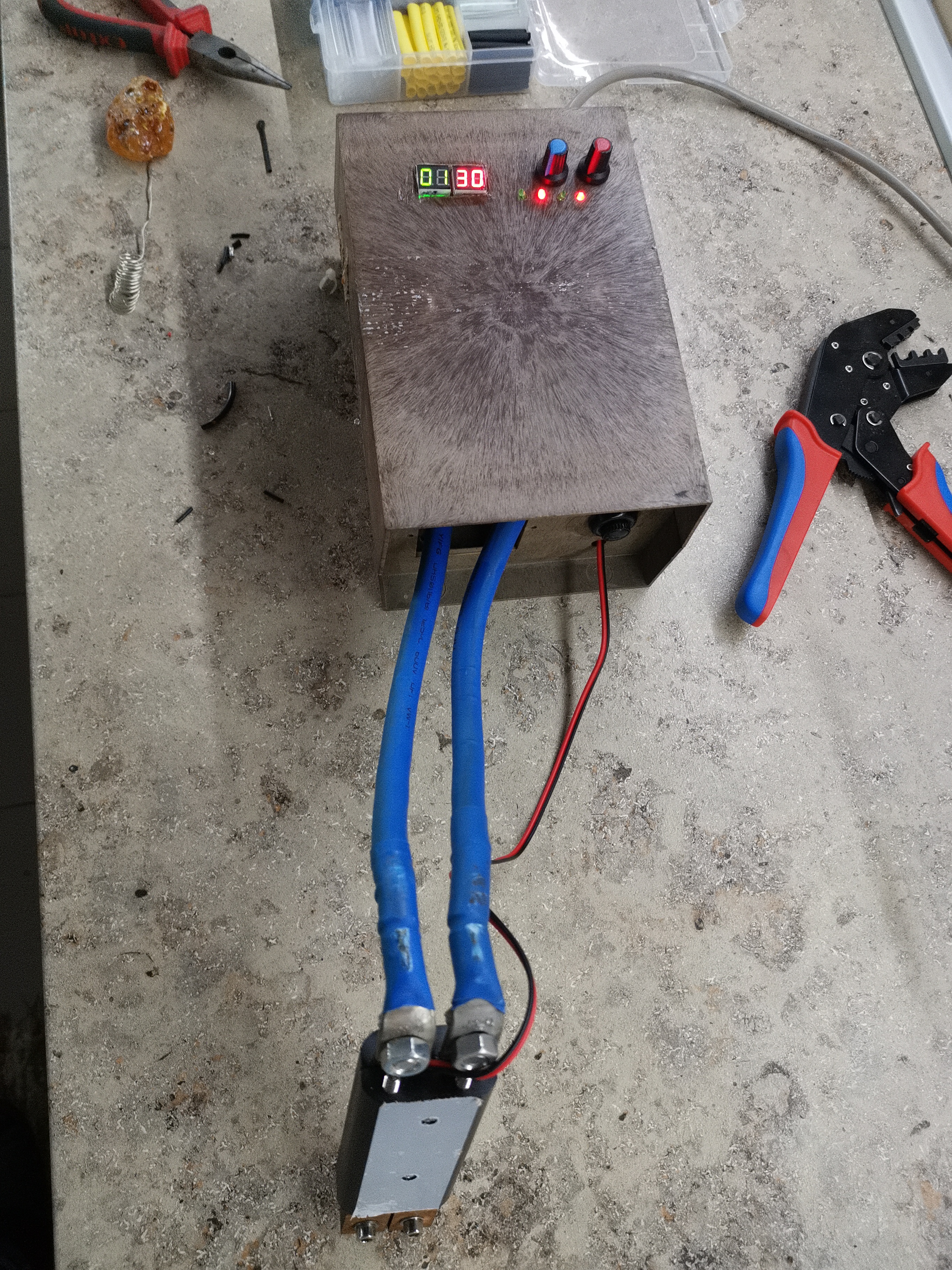

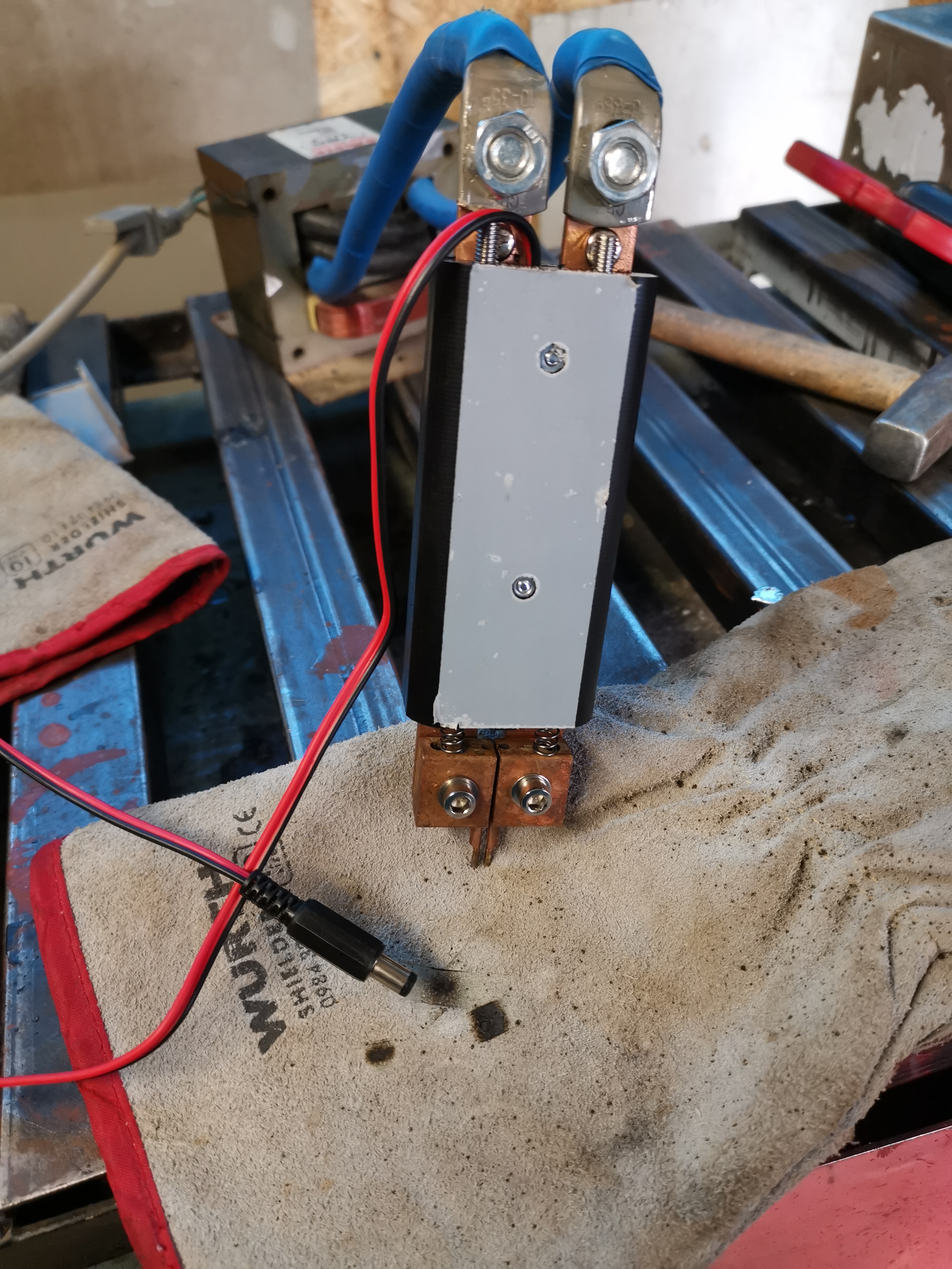

Ten stoceny drôt bol len pokus. Aši využijem medennu pasovinu 15x0.25mm tj. prierez 3,7mm², medený vodič prierezu 4mm² alebo 6mm².
Trafo na bodovacku hotové vošiel tam vodič zo zváracie ho kábla 50. Napetie naprázdno 18V, skratovy prúd 850A Koncovka z Číny, da sa nastaviť pritlak a potom zopne pulz len čakám na ovladuciu dosku.

Spíš 1,8V, ne? Ty MW trafa mívají tak 0,6-0,8V/závit.

sekundar som vyhodil, dal som medenny vodic prierezu 50 asi 3 zavity...merak ukazal 18V ale je mozno ze pri zatazi to spadne na 2-3V..skor podstatny je ten prud, skusal som aj nerez plech a do 0,5 mm sa da bodovat

sory, je to 1,8V ..meral som kliestovym merakom napetie a nejak divne ukazujebeethowen píše:Spíš 1,8V, ne? Ty MW trafa mívají tak 0,6-0,8V/závit.

Ono kdyby tam bylo naprázdno tolik, tak by to hrozně jiskřilo a elektrody by byly za chvíli v háji. MOT trafa znám, bodovačku mám nějakou rozdělanou, ale je to spíš na hrubší použití. Na ty články se mě zdá, že to nejde dostatečně jemně regulovat.

ano prepaluje to, nato je triakovy regulator. da sa nastavit cas a intenzita, za 6 eur sa oplati vyskusat. hotovu bodovacku v kvalite sa mi kupovat nechce

No ale protože síť má pouze 50Hz, takže 100 půlvln po 10ms a asi se bude spínat v nule, tak se blbě dělají ty jemné výkony, které by byla na články potřeba. Tam se mě zdá lepší myšlenka s FET a nějakou LiPo baterkou s velkým proudem.matobabetak píše:ano prepaluje to, nato je triakovy regulator. da sa nastavit cas a intenzita, za 6 eur sa oplati vyskusat. hotovu bodovacku v kvalite sa mi kupovat nechce

Bodovacka hotová, využitý materiál co bol doma. Boduje dobre 0,1mm, 0.2 mm dá tiež ale už sa hreje článok.

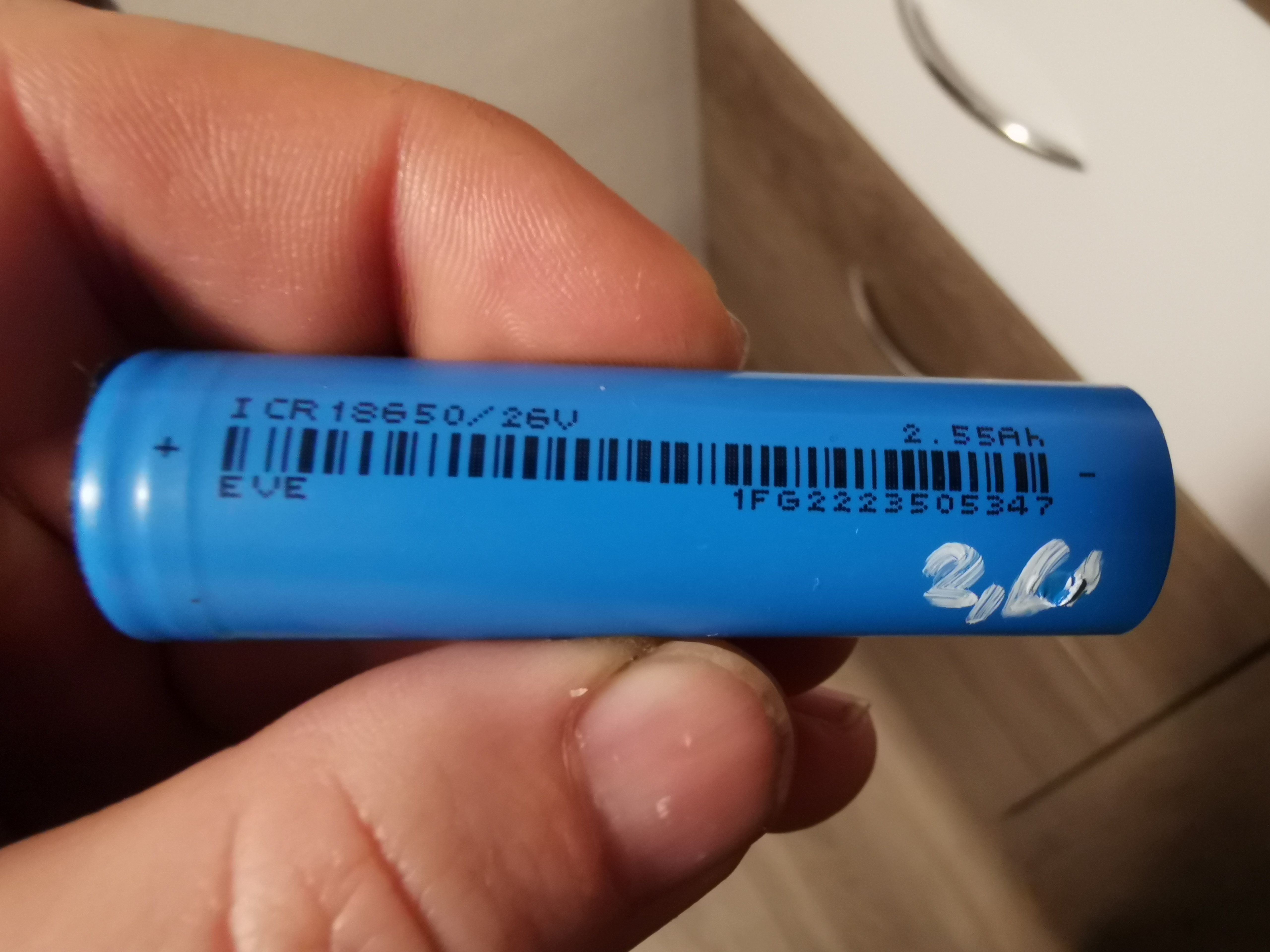

Tento pán necháva odstáť články až 7 mesiacov a po skúsenostiach používa
len Samsung, Moli, LG a Panas. Viete mi povedať prečo ? Aj vy máte zlú skúsenosť s inými ?
