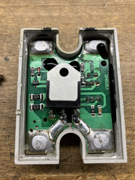

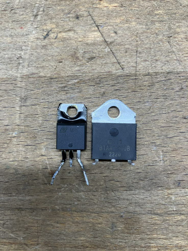

Tak sem si včera vyzvedl BTA41 v pouzdru TO247 a dal do dovnitř. Posílám foto pro porovnání s BTA16 v pouzdru TO220. Snad to teď už bude ok .)
- Příspěvky: 4726
- Reputace:316
Re: Vytěžovač
Tak na pouzdru ani tak moc nezáleží (pokud tu součástku nehoníš na maximum) jako na chladiči na kterém je to namontované, samozřejmě z většího pouzdra bude lepší přechod, ale podle mě by fungoval v pohodě i ten v tom menším pouzdře.

Tak už je to nějakou dobu v provozu a zdá se, že to funguje jak má. Dokonce má chladič teplotu ruky. Předtím se skoro nehřál. Takže bych řekl, že byl původní triak špatně přidělaný na chladiči a prostě se upekl. Cena nového dílu 98Kč, práce na hodinku.

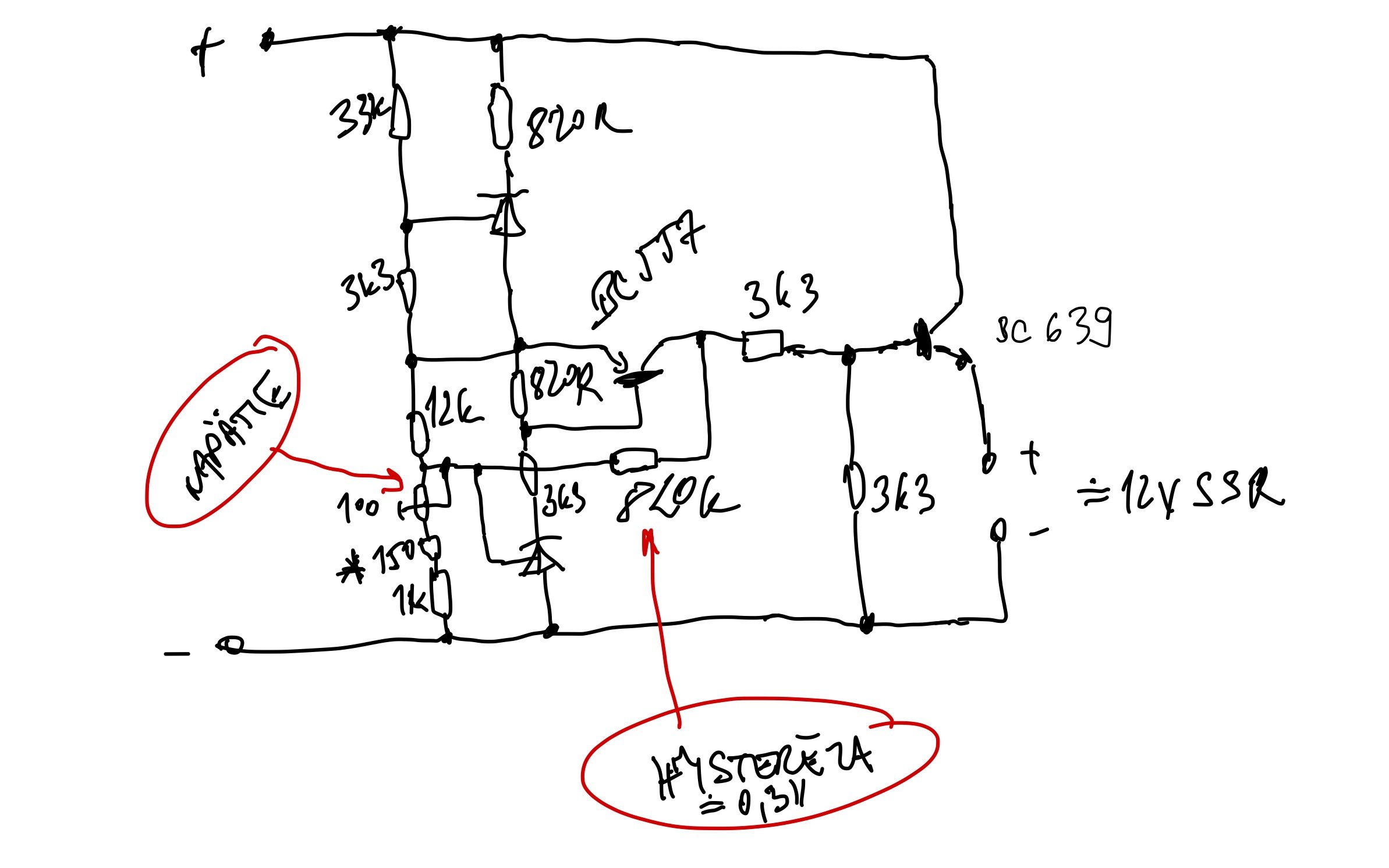

Ono se to může na hranice sepnutí rozkmitat, zvláště pokud se spíná velký výkon. Existuje modifikace vytěžovače s hysterezí, někdy jsem ji tu zahlédl. Tam by to kmitání mělo jít odstranit. Svým způsobem je to "by design", když baterky nabíjím 10A a vytěžovač spíná naráz 20A, tak to prostě kmitat musí, aby to průměrně vytěžovalo 10A.wimpi píše: pát zář 22, 2023 1:10 pm...vytěžovač se motá víceméně na limitu sepnutí, tak v aplikaci střídavě vidím například +19A -20A. Jako kdyby si chvilkově cucnul z baterie. Je to možné? Jde tomu nějak zabránit?...

Našel jsem tu dvě varianty vytěžovače s hysterezí:
Příspěvek od yolo80 » stř bře 16, 2022 7:42 pm viewtopic.php?t=8238
Příspěvek od dequeue » čtv čer 24, 2021 7:47 am viewtopic.php?t=3588&start=80

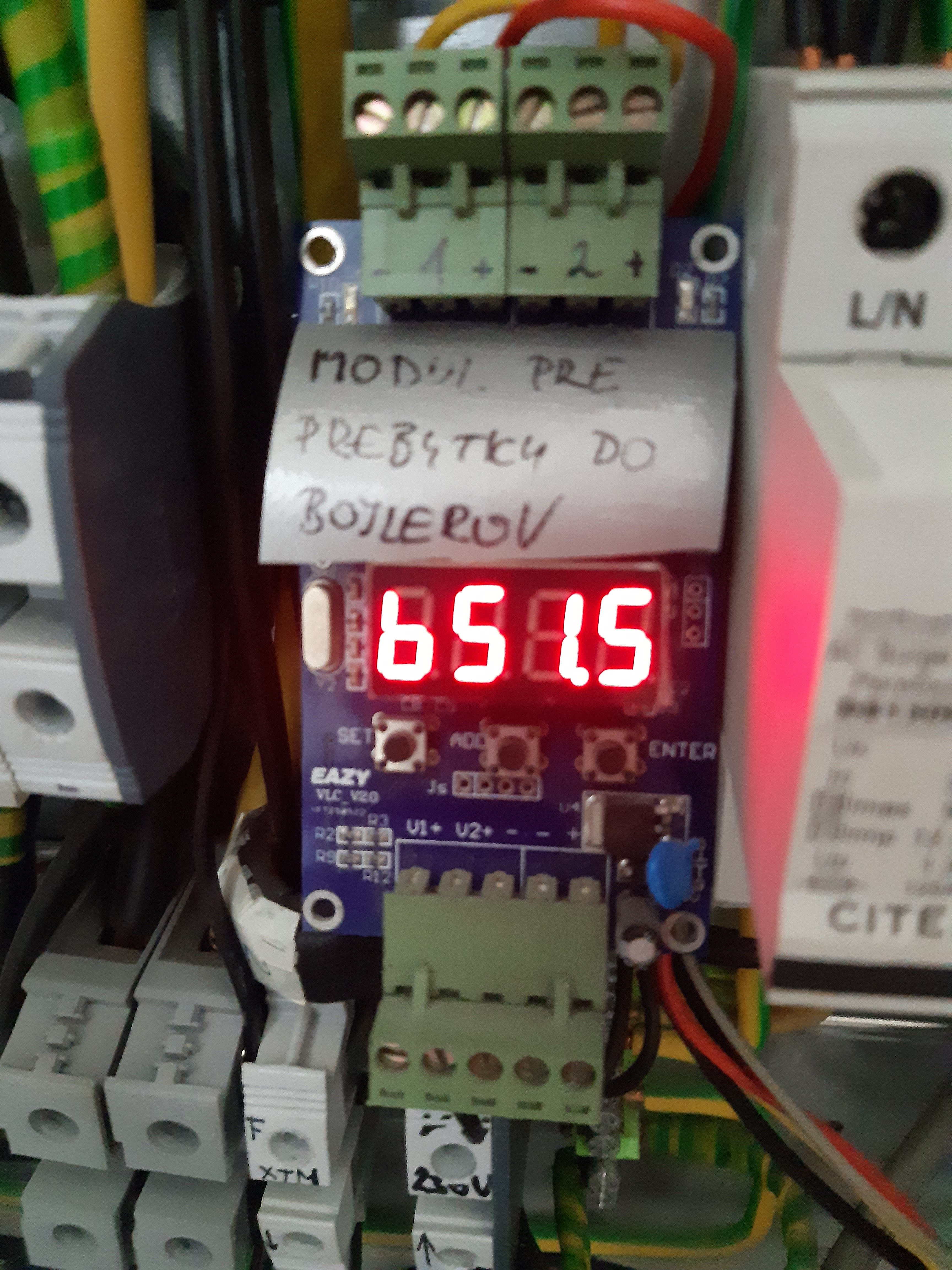

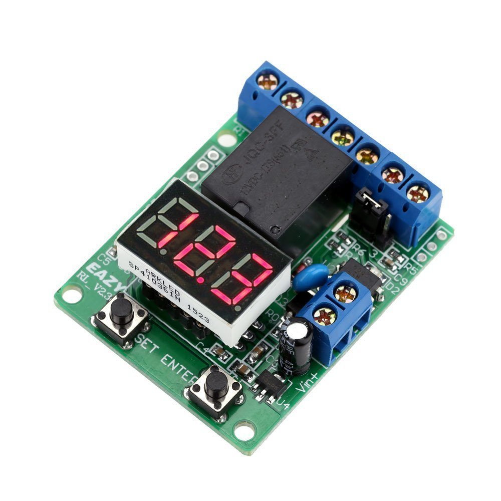

Použil som ssr relé a ako ovládanie som použil Relé 12v som vybral a napájanie relé som napojil na ssr relé.
Chcel som poskladať kybosov vytazovac ale toto ma napadlo jednoduchšie aj lepšie nastaviteľné dá sa tam nastaviť napätie do do a tiež odchýlka alebo ako to nazvať.napojil som ssr na bojler tak uvidíme. Čo na to hovoríte chlapci?

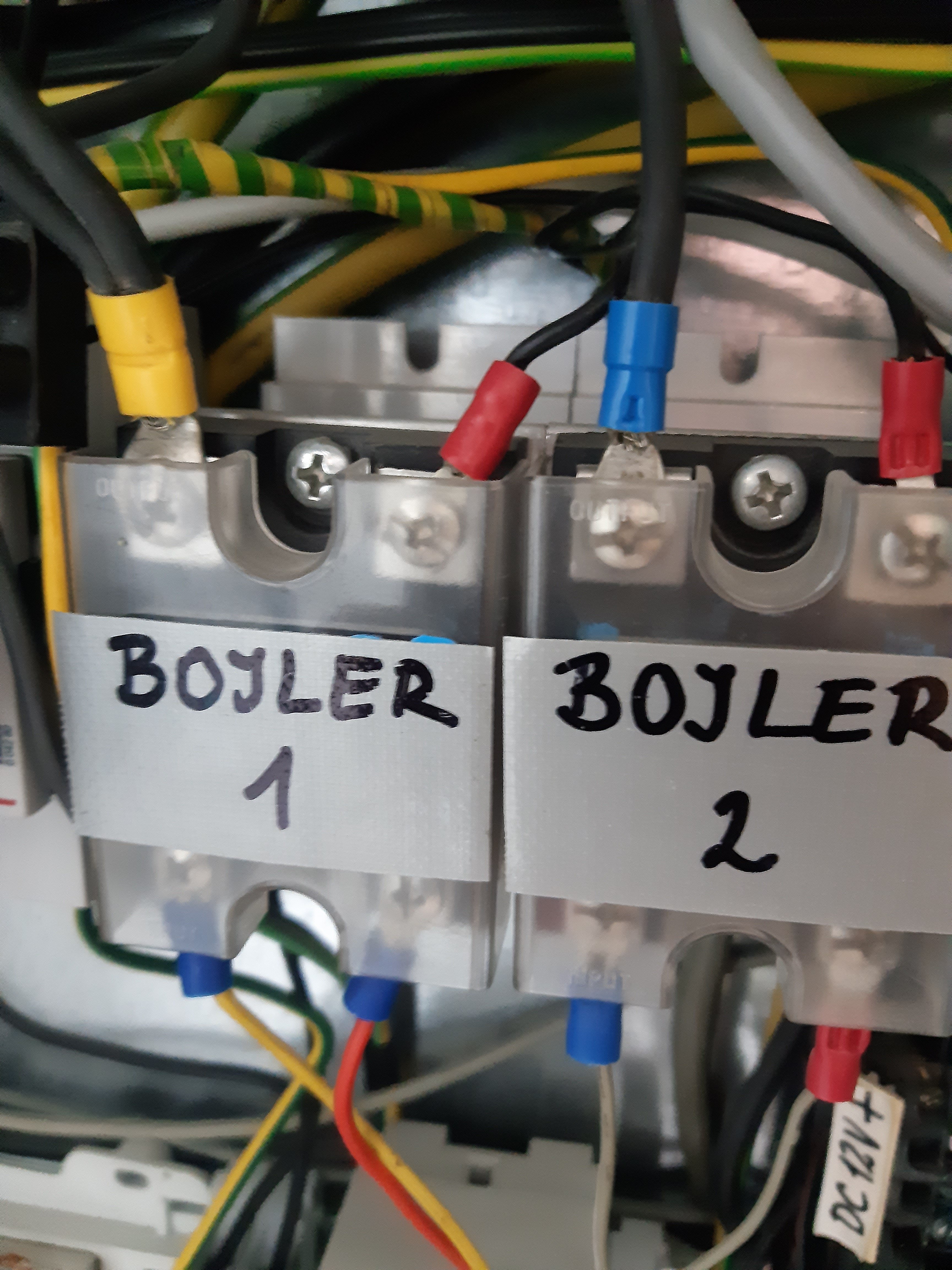

Pouzivam nieco podobne par rokov pre dve 1200W spiraly .Funguje to perfektne bez flikru.Jakub2168 píše: stř pro 27, 2023 8:00 pmAhojte chlapci pozerám toto vlákno ale zatiaľ som nenašiel čo hľadám teda dostal som nápad možno aj vám pomôže už som to zmontoval do kopy už len čakám na slniečko prvé testy.
Použil som ssr relé a ako ovládanie som použil napteove-rele-odpojovač-pripajač.jpg
ALE v zapojeni s 8000W menicom a 450Ah akumulatorom.

Super máš to pekne v skrini tiež som takto vytazoval od jari cez napätové relé je to jednoduchá práca zapojiť ale nepáčilo sa mi cyklovanie batérie
Postavil som teda kybosov vytazovac 48v verzia je to podstatne lepšie ale tiež to robí a niektorých podmienok mikrocykli,zdá sa mi že podstatne oveľa menšie ale stále sú tam ako sa písalo napríklad +20A -20A to sa mi veľmi nepáči aj keď len chvíľkové.
S týmto by som veľmi tak niečo spravil tak ak sú to skúsenejší kutili dajte nápad ako možno zjemniť tu reguláciu nárazového prúdu z batérie
Mám axpert king II vytazovac mám v skúšobnej verzií chybu 55 mi ešte neukázalo skúšal som to asi 2dni ak by hej
Uvažujem ešte doplniť kondenzátor na vstup ssr ako sa písalo kapacitu neviem tak len skúšať rôzne hodnoty aby sa posunul čas na celú periodu +a- cca 20ms niekde písali na valakne.
Alebo ešte skúsiť zapojiť R 820 kohm či sa upravia požadované hodnoty a regulácia?
Nie som elektrotechnik ale vy skúsenejší v obore verím že by ste prišli na niečo dokonalejšie
