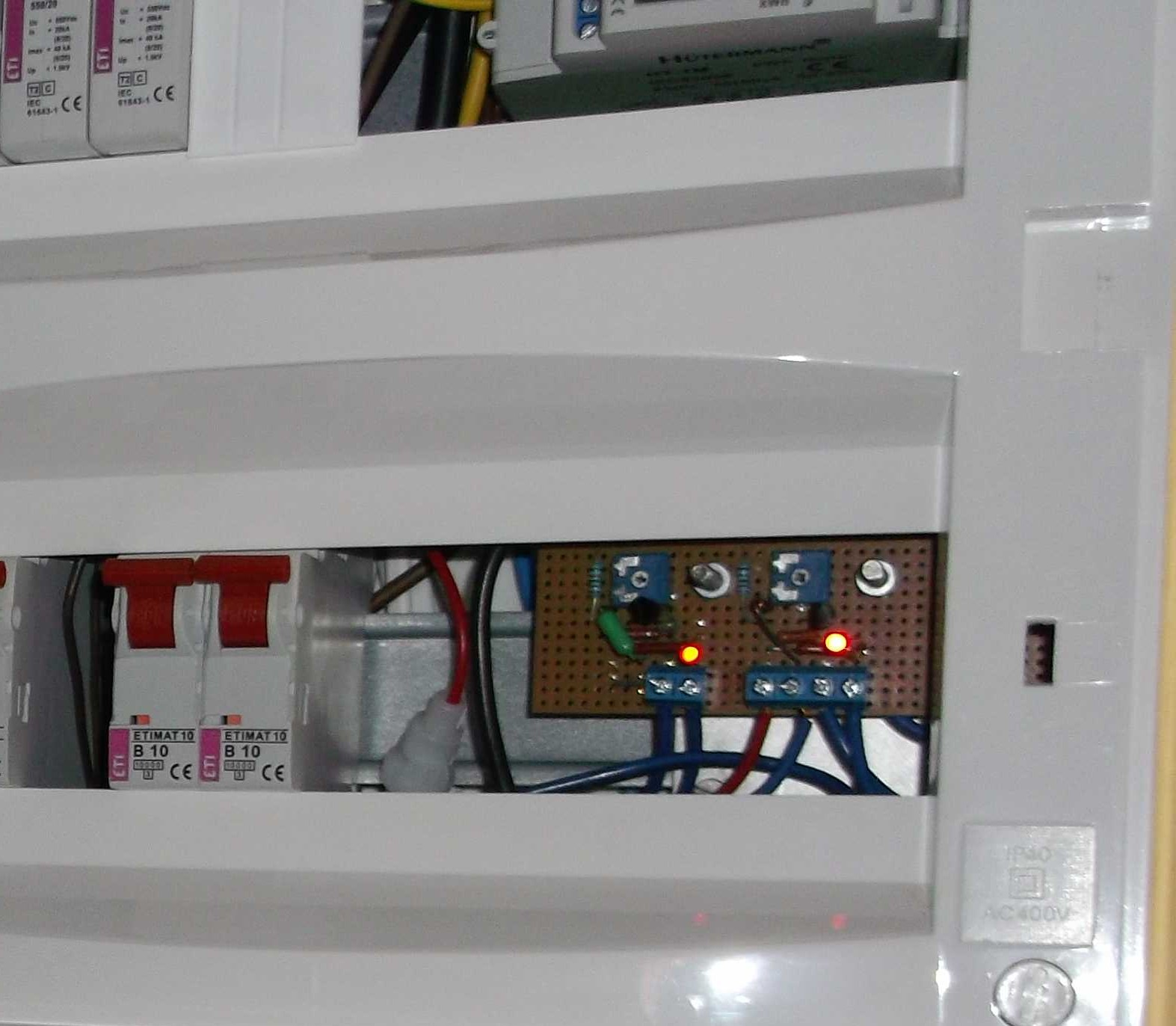

Re: Spínání bojleru dle napětí baterie.
U mňa v skrinke ))chatař píše:............ A ten "Kybosův vytěžovač" jak se to dá sehnat?
Hľadám lepšie foto a schému tu na fóre, nedarí sa, sú tu iné vlezlé témy.... Snažím sa, prosím trochu strpenia...
viewtopic.php?t=3588#p62607chatař píše:A ten "Kybosův vytěžovač" jak se to dá sehnat?
Děkuji za schéma, kybosi, vypadá to docela jednoduše, to by mohl dát i kutil.kybos píše:viewtopic.php?t=3588#p62607chatař píše:A ten "Kybosův vytěžovač" jak se to dá sehnat?
