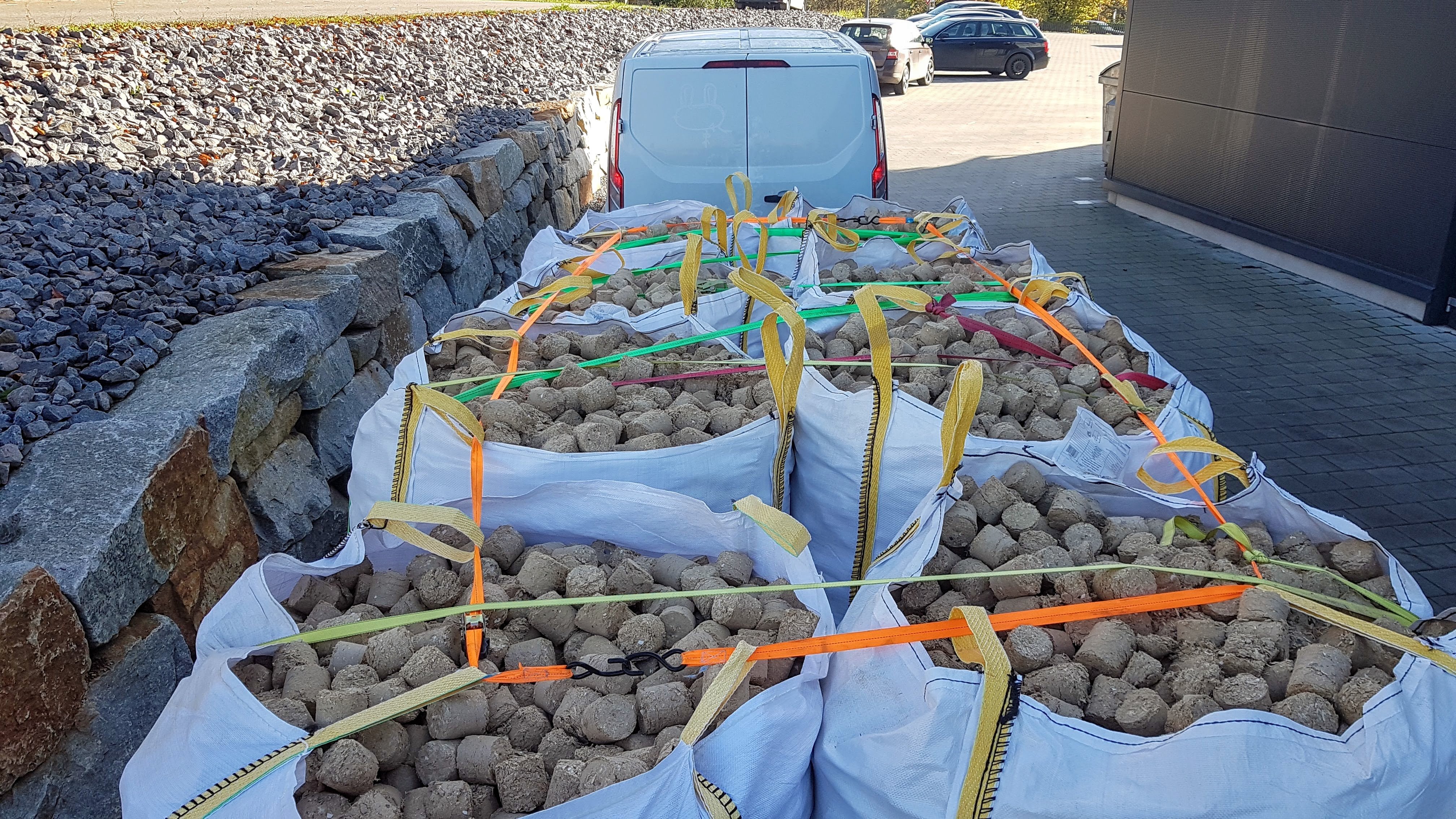

Re: Jirkova FVE
Je to suterén jen nevím který, byl jsem tam jen jednou (600km) kvůli zcela fatální první chybě a objednaným špatným panelům.Dagus píše: stř úno 05, 2025 7:25 amVtipný je, že už teď je to míle od toho projektu, kde absolutně nejsou ty 250/100vky, ale jen dvě 450/200 a nějaký froniusy. Evidentně je to taky nějaký zapálený člověk do drátování nekonečného množství stringů. Aku koukám že budou taky skládané z modrých článků s Dali bms. Zajimavej setup který bych v produkčním řešení nečekal. Ty regly asi nebudou úplně šťastné nad těmi multiplusy, pokud budou dostávat záhul, ale třeba to bude celé klimatizované. Každopádně když už víš kde to je, prozraď nám v jakém prostředí se tohle v DE montuje? Rodinný dům, firma, nebo nějaká bytovka? Typnul bych si tu firmu. Každopádně foto z pokračování pošli
Bylo snažší vyměnit keramické spirály než 300 panelů - zaplacených a složených.
Bude to pro celkem 4 budovy + 1 rodinný domek. Část jsou byty (myslím říkal 24bytů) a část nějaké kanceláře.
