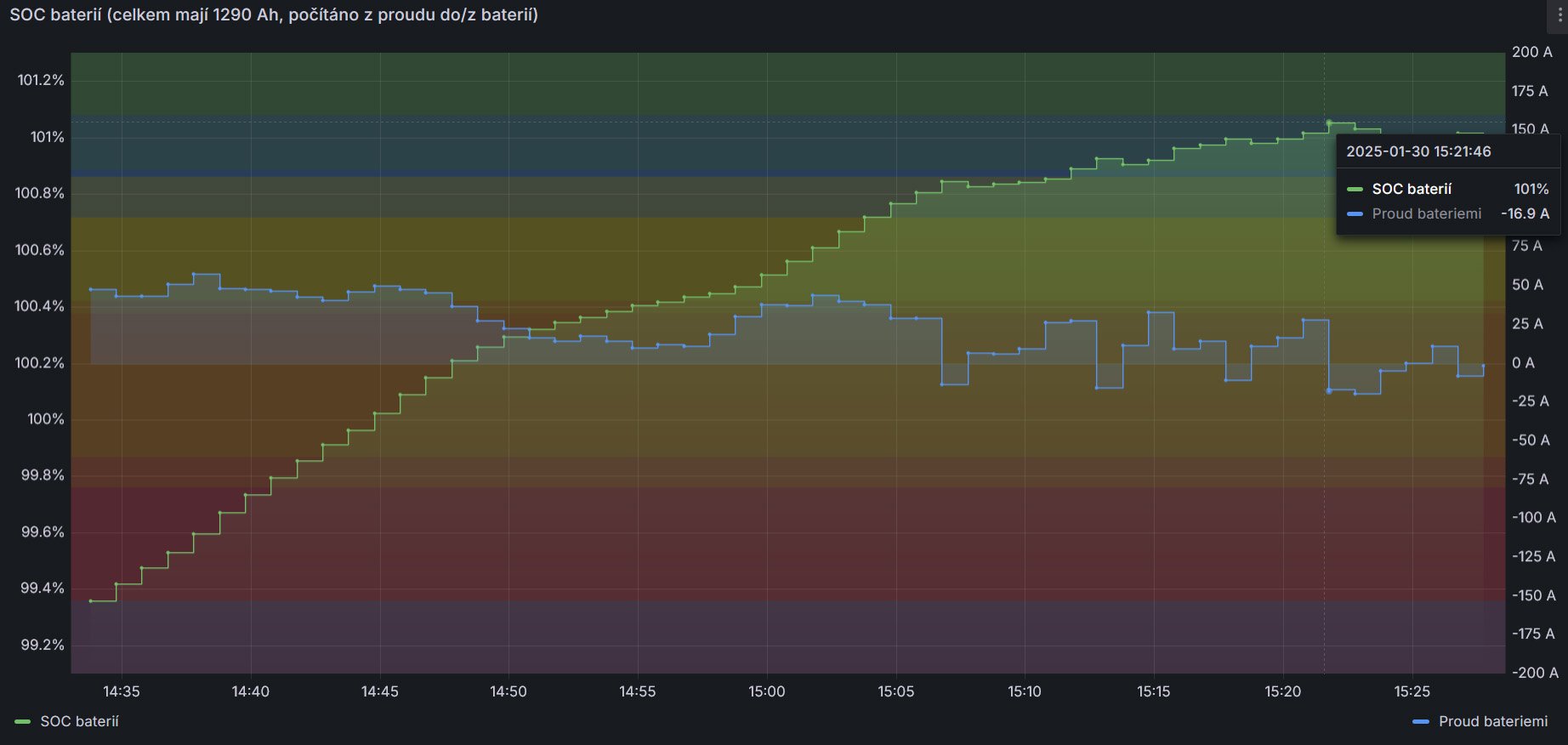

Baterie se po týdnu opět nabily doplna a tak se můžu podívat, jak se jednoduchý výpočet SOC rozchází s realitou. V grafu je i proud z/do baterie, baterie je nabitá, když jde proud k nule. Očekával jsem, že "výpočet" povede za týden k větší chybě. Možná je to náhoda a jindy se to bude rozcházet výrazněji.
V automatizaci mám nastavenu top rekalibraci, která dnes probíhala 4 minuty, bez ní by výpočet SOC o kousek přelezl 100%.

Po 9 dnech se opět baterie dobily doplna. Vypnul jsem automatickou "normalizaci" na SOC=100% abych viděl, kam až počítané SOC dostoupá a viděl chybu výpočtu.
Dostoupalo to na 101% a pak už proud baterií kolísal kolem nuly, tedy baterie byly prakticky nabité. Zdá se mi podezřelé, že se jednoduchý výpočet po 9 dnech tak málo rozchází s realitou, protože například údaj od JK-bms se rozchází více.

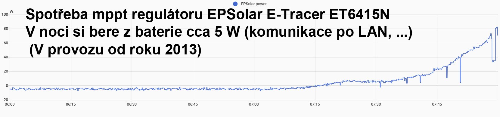

Když měřím pomocí ina226 výstupní proudy, tak koukám, že i takový mppt regulátor E-Trace ET6415N si v noci bere z baterie 5W. Kdo je energeticky v nouzi, možná by si to měl ověřit i u sebe a třeba i regulátor na noc odpojovat od baterie (a raději i od fv panelů).
- Příspěvky: 7518
- Reputace:1089
Re: FVE s podporou z DS
Mně smartshunt hlásí u tří velkých epeverů (104, 84 a 6420) dohromady 5 W.
Jeden smartsolar 150/100 žere z lab. zdroje asi 1,1 W.
