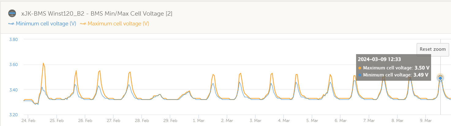

JK BMS napeti clanku
Mam BULK napeti 54,8V a dnes jsem koukal ze se nahore dost rozjizdi clanky. Je to v pohode nebo treba resit? ABS 54,8V 60min. Diky

Re: JK BMS napeti clanku
No a balancování funguje?
Je správně nastavené od 3.36V s rozdílem 10mV?
Nepřetěžuješ tu baterku velkým proudem?
Mam ho nastavene od 3,40V s rozdilem 10mV. Funguje ale asi nestiha ty 2A
Ja mam momentalne:
Bulk 54.8V
Abs 54.8V/60min
Float 53.5V
Bulk 54.8V
Abs 54.8V/60min
Float 53.5V
- Příspěvky: 4666
- Reputace:311
Tak ono se doporučuje bulk 3.45V a float 3.35V
Ovšem třeba já jsem dnes nastavil bulk 28V a float 27.4V což je 3.5V a 3.42V ovšem v reálu bylo na baterkách max 27.45V akorát jsem tím donutil mppt dodávat až 90A.
A nic se mi nerozjíždělo.
Prostě chce si to pohrát a 2A balanční proud musí stačit, ono jde taky jakým proudem to tam teklo, prostě bych omezil proud na menší a napětí hlídal aby článek nevyskočil přes 3.5V a prostě to nechal srovnat.
A balancování nastavil zapnutí nad float aby to balancovalo pouze jak začne stoupat napětí tj 3.36V a 10mV rozdíl a pokud nějaký článek vystřelí přes 3.5V tak snížit napětí bulk, nebo snížit maximální proud.
