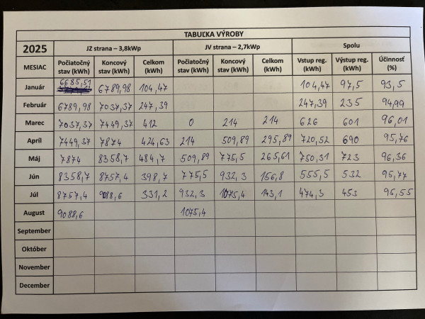

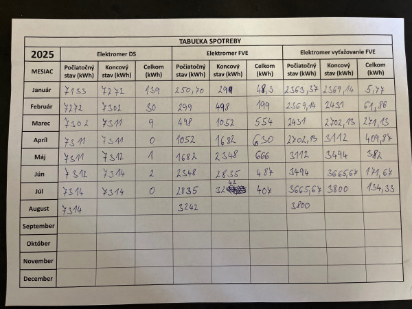

Mesacny vykaz...
Vyroba:
JV: 265,61kWh
JZ: 484,7kWh
Spolu pred regulatormi: 750,31kWh
Spolu za regulatormi: 723kWh
Ucinnost regulatorov: 96,36%
Spotreba:
DS: 1kwh
FVE: 666kWh z toho islo na teplu vodu 382kwh
A kedze kurit uz nebolo tolko treba, tak uz ostavalo aj na streche, a inak tomu nebude ani v nasledujucich mesiacoch, az zase do jesene...

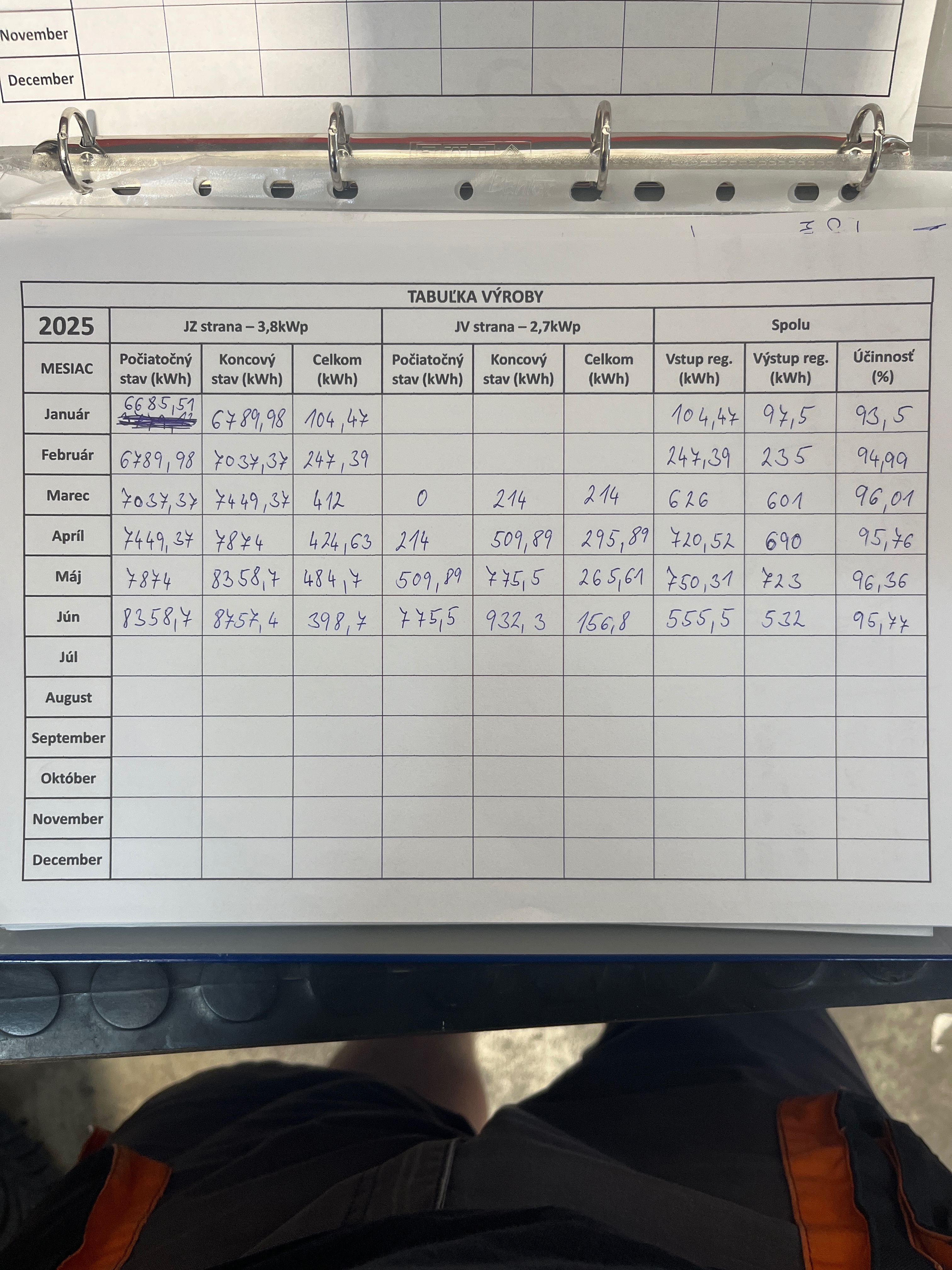

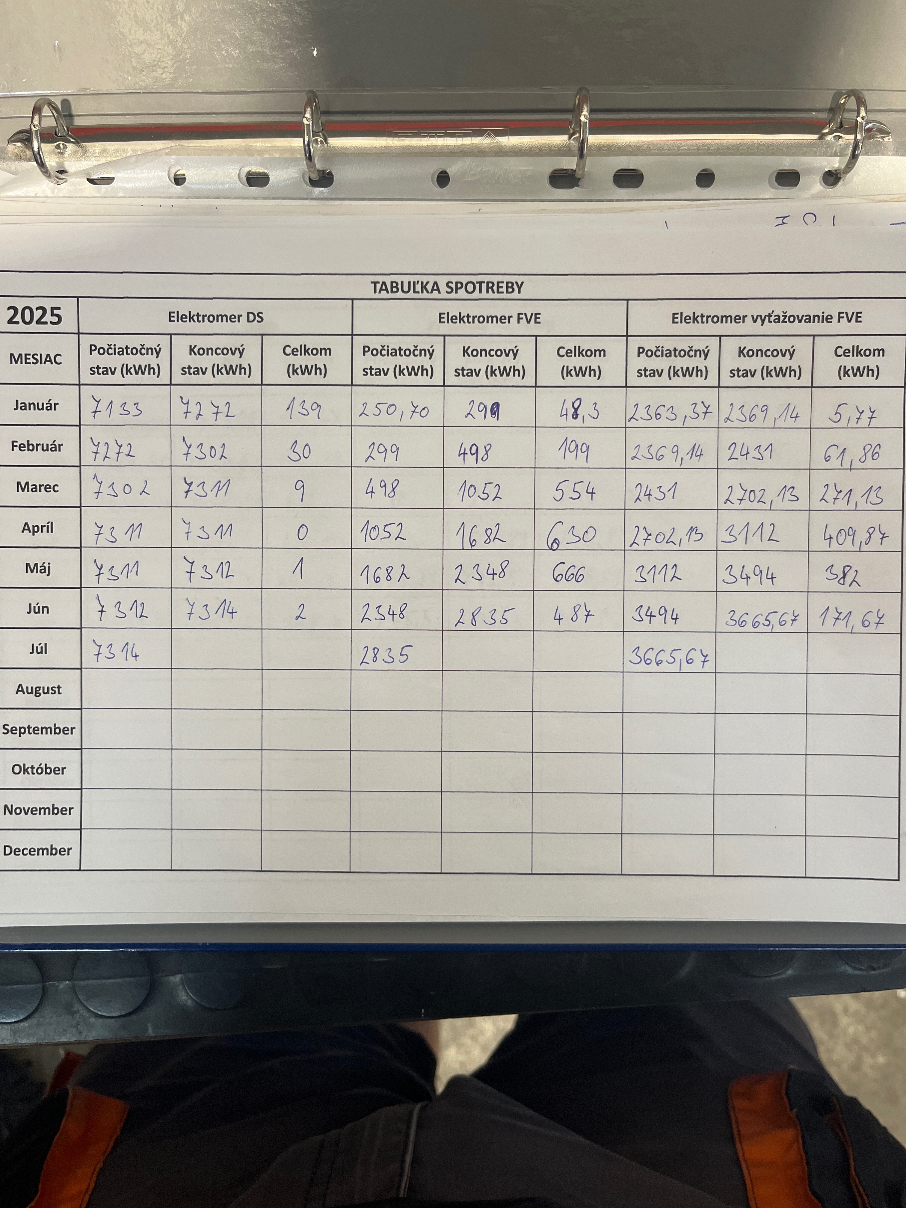

Dalsi mesiac za nami...
Spotreba: Vyroba:
Spotreba: Vyroba:
3x GWL SUN-2000G paralelne

To mi pripomína jeden papier (starý 45 rokov) čo sme našli počas turistiky na Muránskej planine v jednom opustenom domčeku
Počet sadeníc stromčekov

Re: Migelova elektrárna
Tak ono, grafy sa automaticky ukladaju vo vrm.Aktualne grafy z dna, ktore sa zatial nikam neukladaju (nemam to zatial za potreby) mam v dashboarde Nodered.No a potom tento papierovy mesacny si rad

Statistika za 7/2025: Casu veru malo cez to leto...Zachvilku bude priprava na zimnu sezonu
a teda to co doteraz ostavalo na streche sa bude tlacit do AN na vykurovanie...
Po dokonceni projektov na vycitavanie dat z epeverov a baterii mam teraz v plane to konecne ucesat (hlavne tie epevery) a vrhnut sa na dalsie rozsirenia...

To je na vrácení elektroměru distribuci a ostrovní provoz. Ta chybějící energie se dá vyrobit i třením ebonitové tyče.

Ak bude za dobry peniaz el.centrala tak by som ju kupil a vyskusal si naozajstny ostrov aj cez zimu..Bola by to urcite zaujimava skusenost cez tie zimne mesiace.Inak ta spotreba z DS co je tak je spotreba garaz lebo tam mam 3f a teda musel by som to vyriesit bud frekvencakom alebo inak...Ale teda, na streche je este miesta dost
